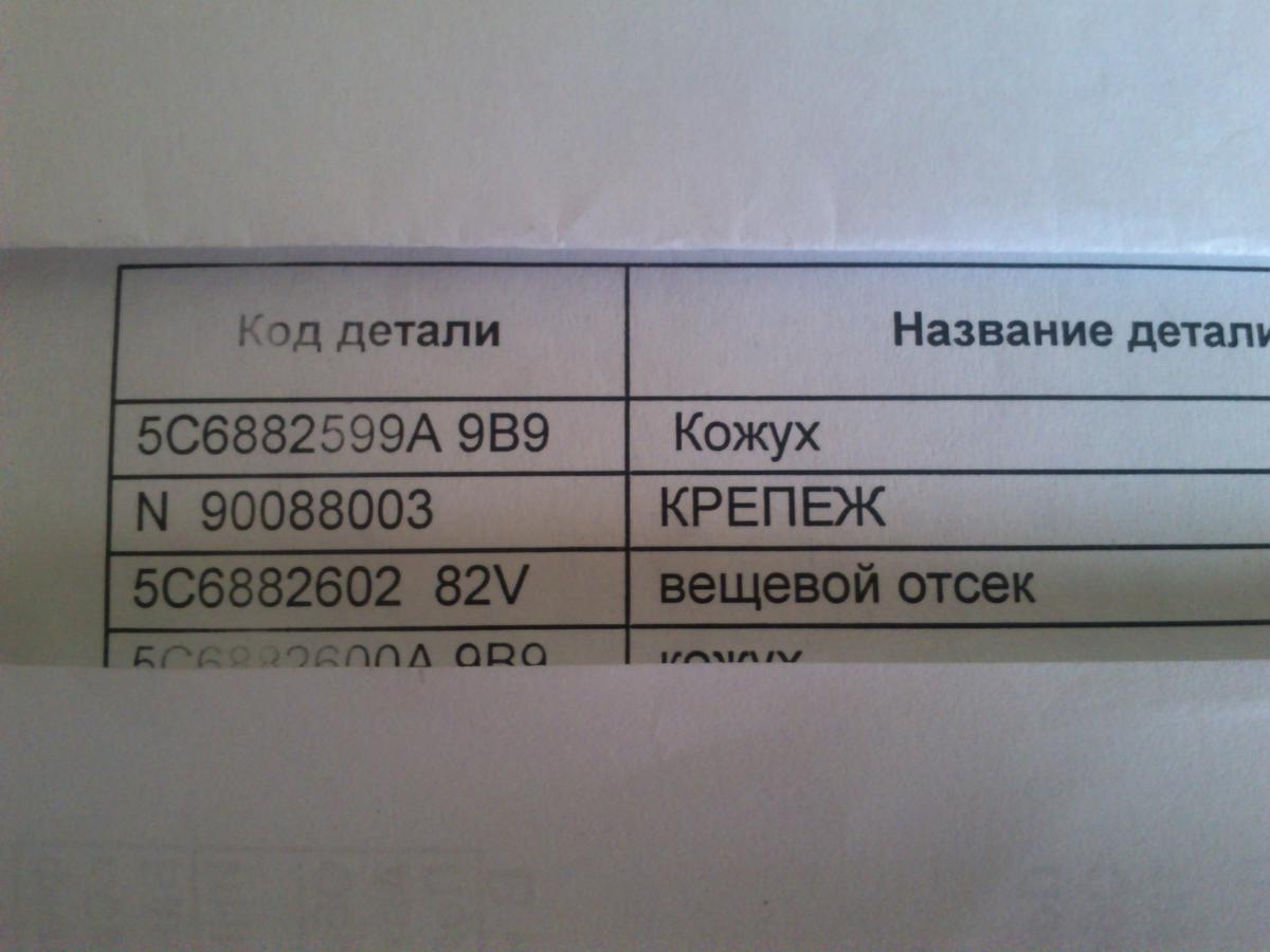

Добавлю, что для владельцев светлых салонов, код детали заканчивается на 95T, а не 82V (черный)
Есть 2 вида ящиков 5C6 882 601 и 5C6 882 602

Список номерков?
Список номерков?
выложу в субботу вечером
номера запчастей для правого ящика:
5C688260282V - сам ящик - 1 шт.;
5C68826009B9 - корпус ящика - 1 шт.;
N 906 987 03 - гайка закладная - 2 шт.;
N 906 986 06 - саморез с шайбой - 2 шт. (можно приспособить обычный саморез для защиты)
