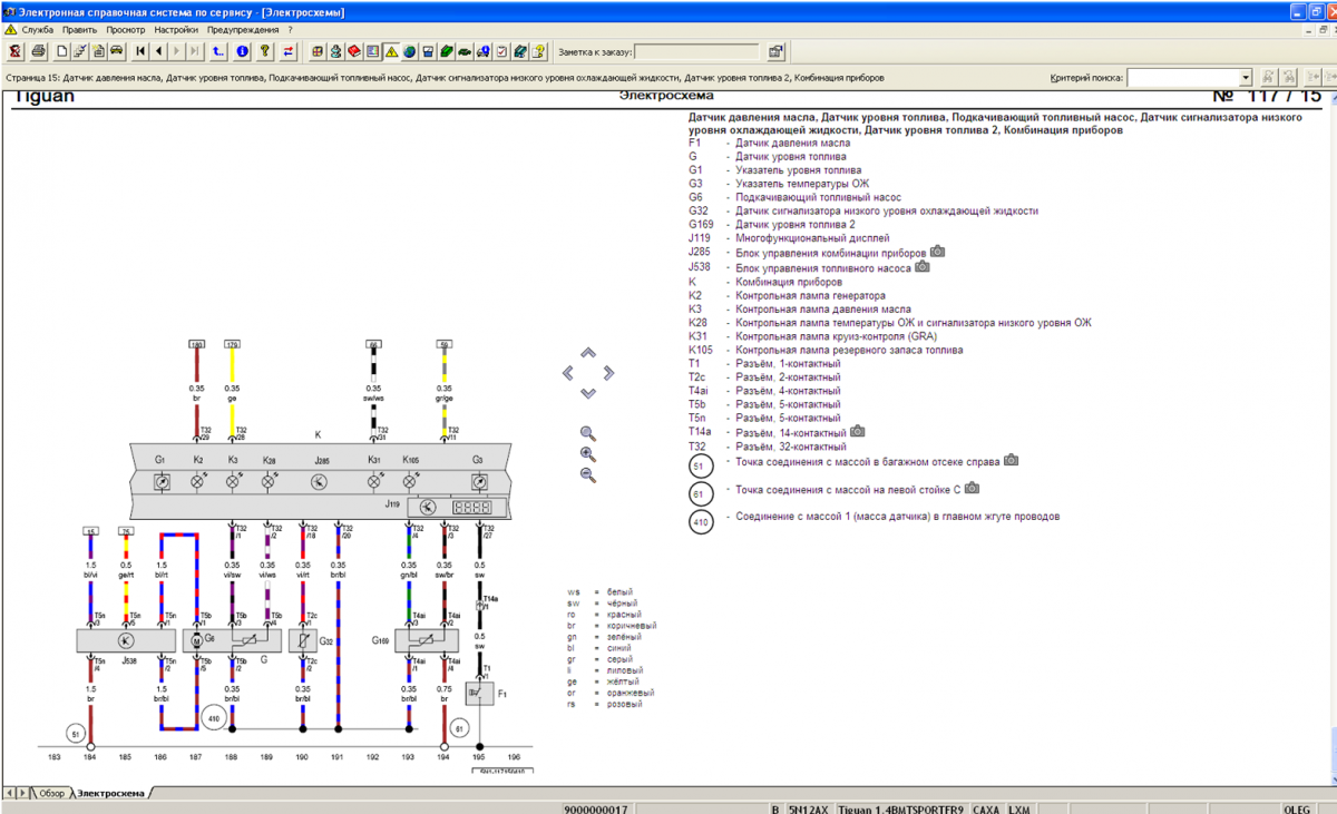

А брал рэле на 5 вольт, поэтому на рэле поставил резистор. Если рэле на 12 вольт, резистор не нужен.
На 25 PIN резистор для защиты, потому что не знаю какое напряжение идет с блока стояночного тормоза на тигуане.
Там важен положительный потенциал.

Показания по топливу не точные. При нормальной работе показания с двух датчиков складываются.
Вот подробная схема включения датчиков G и G169
А ведь если запараллелить, то приборка будет думать, что два датчика. Следовательно показатели с одного - умножать на 2!
Мне кажется, чтоб не спалить приборку, надо найти Тигу, которая позволит :) залезть прибором-тестером к ней в приборку и измерить напругу на 25пине. Но, по идее, там должно быть 12В, зачем понижать?! Хотя х.з. этих ВАГовских конструкторов

... и в каком месте провод перерезать?!
в районе того же пина25, чтоб не лазить по проводке в поисках этого проводочка в косе, к этому хвосту потом и присобачить плюс с релюхи
:) а может проще умом умножать на два и не париться :)

А показания с датчиков в тиге предполагаю, что разные при одном и том же остатке топлива. Надо посмотреть какие, как и где датчики в тиге стоят.
