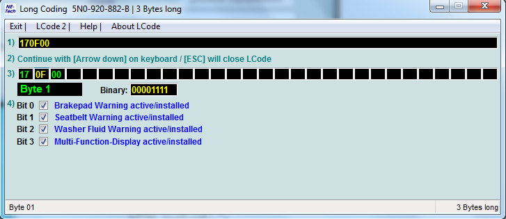

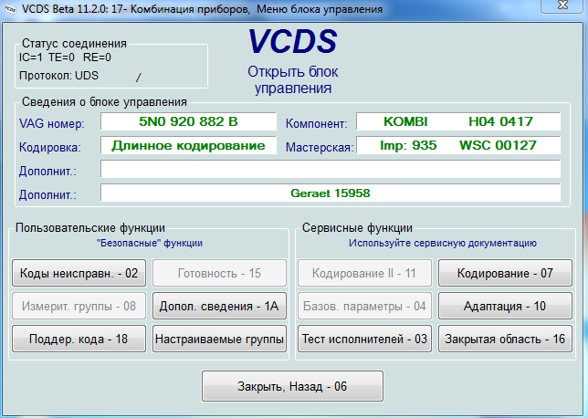

И так! Сегодня были проведены манипуляции со шнурком. Ничего решить не получилось! Галочка на ручнике стоит - на приборке индикации нет. С топливом тоже вопрос. Вот скрины 17 блока.
Скан показал такую ошибку:
Address 17: Instruments (J285) Labels: 5K0-920-xxx-17.clb
Part No SW: 5N0 920 882 B HW: 5N0 920 882 B
Component: KOMBI H04 0417
Serial number: 00000000000000

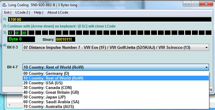

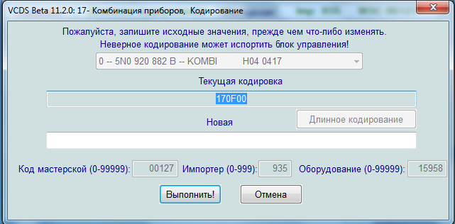

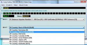

Coding: 170F00
Shop #: WSC 00127 935 15958
ASAM Dataset: EV_Kombi_UDS_VDD_RM09 A04114
ROD: EV_Kombi_UDS_VDD_RM09_VW36.rod
VCID: 326F1EFBD6EF
1 Fault Found:
9459739 - Fuel Level Sensor 2
B1058 1B [009] - Resistance Too High
Freeze Frame:
Fault Status: 00000001
Fault Priority: 2
Fault Frequency: 1
Reset counter: 232
Mileage: 48900 km
Date: 2000.14.00
Time: 00:49:49

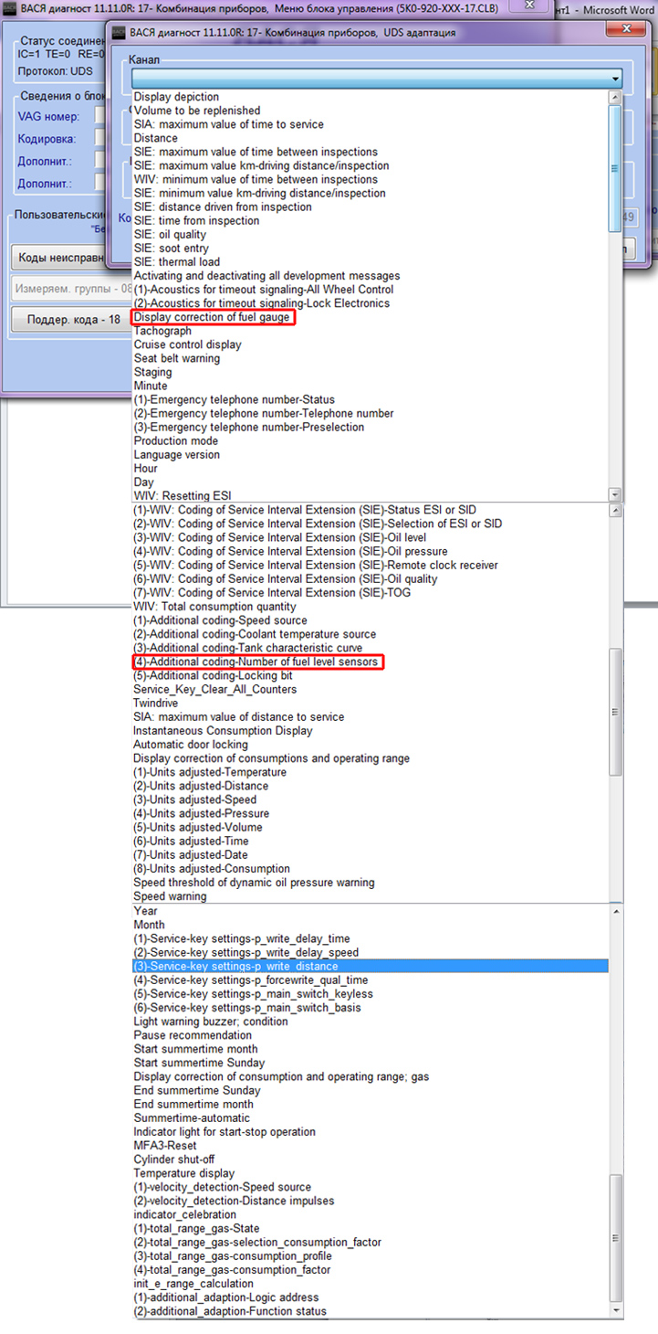

Как такового 30 канала там нет как на приборках от 1K, за то есть меню с выбором разных опций выглядит так:
красным я пометил наиболее интересные каналы

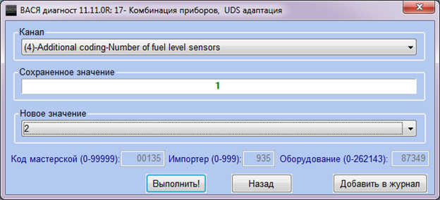

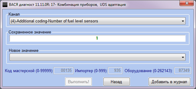

далее я попытался влезть в один из каналов:

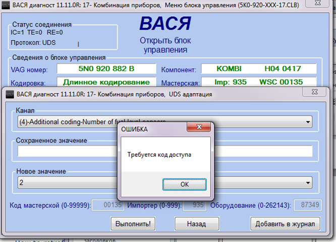

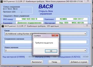

на что я получил в ответ:
попробовал ввести в закрытую область код 13861, взятый из мануалов с сайта росстеча по адаптации приборок для 5-ой платформы, но код не подошёл, мануалов по адаптации приборок для 6-ой платфомы на сайте росстеча ещё нет((
канал Staging с активацией теста стрелок так же недоступен на этой приборке.

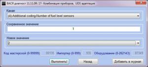

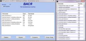

Ради интереса снял показания с топливных датчиков
со скрина видно, что второй датчик показывает как будто бак пустой, причем конкретно
читал где-то на забугорных сайтах что диапазон показаний топливного датчика от 70(полный бак) до 270(пустой бак) Ом

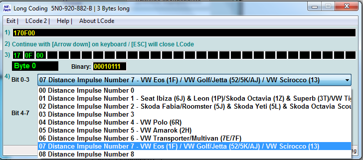

Картинку машинки через гетвей изменить так же не удалось(

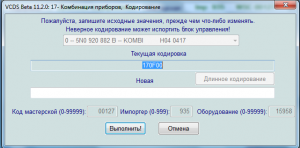

Подключение функций комфорта и света в МФД делал так, поставил галочки в 9-ом блоке:
- 9 байт 3 бит
- 15 байт 7 бит
и вроде всё, если надо то могу выложить скрины всех байтов 9-го блока.

Спасибо большое s0lo за подсказки - активировал у себя свет и комфорт. Залез в 10-Адаптация. И увидел там поле что-то типа 10-Fuel Sensor. s0lo, вроде, об этом писал. Можно выбрать 2 значения: 1 или 2. По умолчанию стоит 1. Но, что будет, если поменять 1 на 2... Поменять не получилось, ибо какой-то там доступ закрыт. Но! Насколько я понимаю доступ можно открыть, если ввести 7-значный пин. Как мне кажется, этот пин записан на бирке от 2-го ключа... Или я ошибаюсь... И что нам это даст... Пардон, размышления вслух.
Как же это прекрасно, цвет дошел до нас...) Улыбнуло и то, что можно менять по мнению туган клуба красные приборки тоже. тока надо поменять штекер на нужный провода там говорят те же и там же... Будем ждать...
Пин - это пин к приборке...
См. ниже!)
Изменено пользователем enotik
Я думал, что на ключе написан пин к приборке... Не знаю почему!) В итоге, пин не подошел!) Теперь вопрос, где бы его найти... Правильно говорит s0lo, надо было прать от Г+ приборку. Но партнеры клуба мне почему-то сказали, что она не подойдет (не знаю почему....). Но, партнеры же сказали, что они ставили приборки от Tiguan на Jetta и все ништяк работало, что это руки кривые у ОД. Получается, что в 2-х разных городах одинаково криворукие ОД!)))
