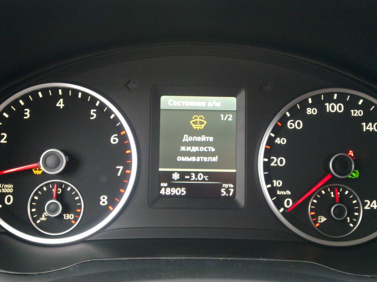

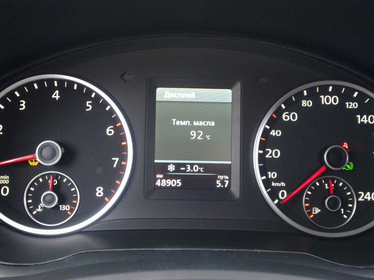

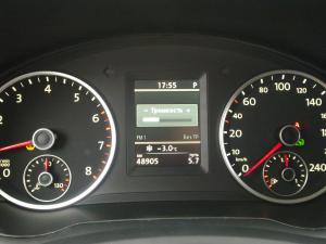

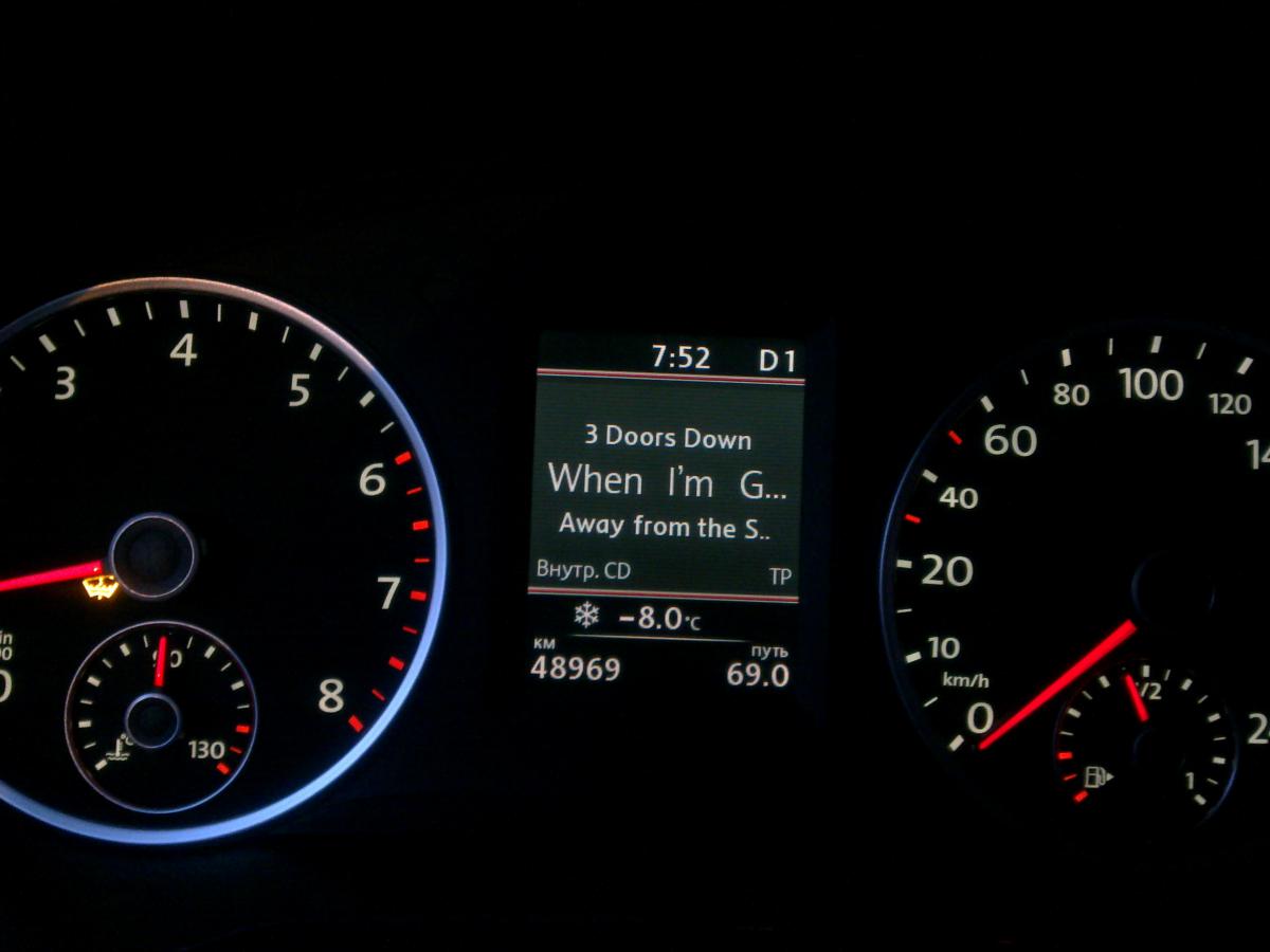

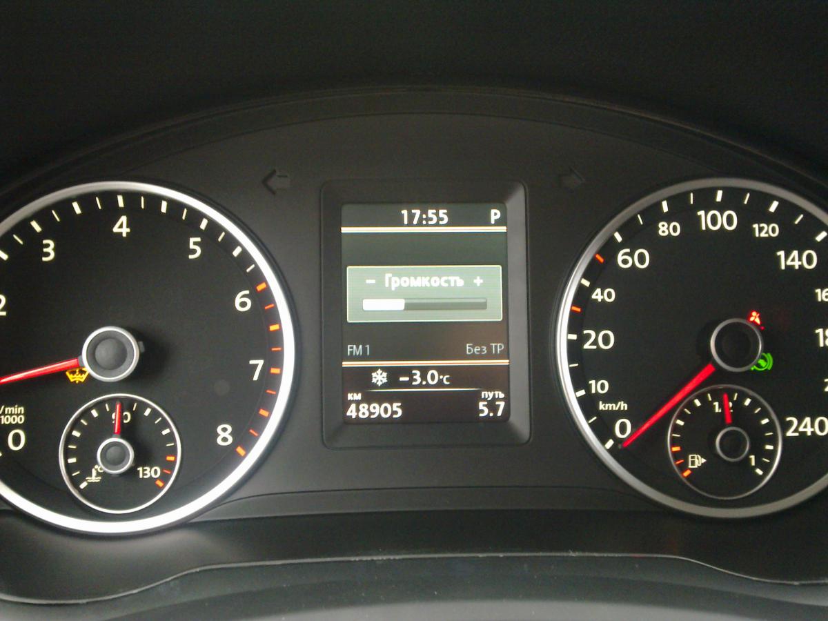

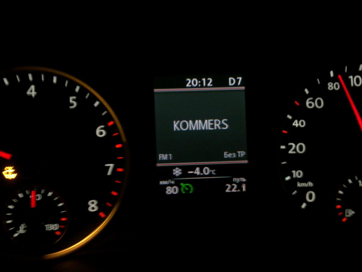

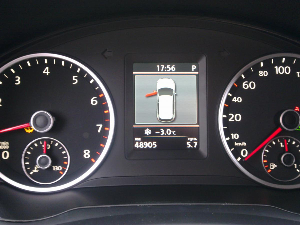

И так! Отчет!))) Приборку поставил ОД Авилон на Волгоградском проспекте. Цена вопроса 6000 рублей, по времени - около 4 часов. Приборка работает, но при открытых дверях отображается Тигуан, а не Джетта, при полном баке бензина - показывает половину (официалы объяснили это тем, что в Тигуане 2 попловка в бензобаке и он выбирает середину). Надеюсь, что все это можно сделать ВАГом. Тему про машинку я видел, а вот что сделать с бензой - не знаю и прошу помощи!) Как и обещал фотки:

Ну что же, как и обещал, вот небольшой отчет) Вся процедура заняла около 2 часов, стоимостью, с учетом небольшой скидки, около 2к рублей. Так же как у enotik при открытых дверях отображается модель тигуана, думаю это можно как-то победить!) так же врёт индикация остатка топлива в бензобаке. Ещё заметил, что не горит лампа индикации поднятого ручника, мистика. После того как подключился васей активировал в 9 блоке доступ к функциям комфорта и освещения. Вот небольшой видос (извините за качество, оно с телефона), чуть позже сделаю и выложу фото.

Есть ещё подозрения, что тип отображаемого авто с открытыми дверями нада менять через адаптацию... Пока не проверял...
