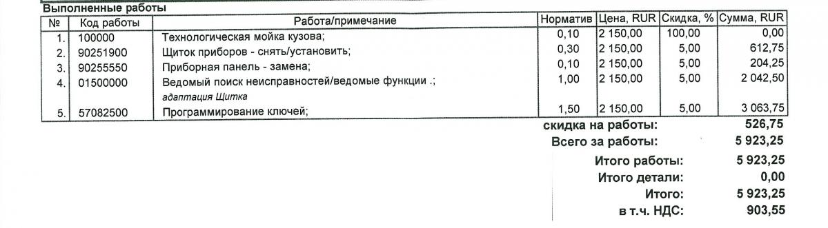

Хм... Посмотри, я дополнил фотками на 3 странице. Там есть и с круизом.
Покажу, что они мне в заказ-наряде написали.
Я, кстати, этим орлам вчера говорил, что через 17 блок, через кодирование можно тип авто поменять. Они сказали, что постараются, но так у них ничего и не получилось. Руки из ж...пы...
