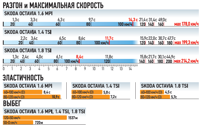

mars73 387 Жалоба Опубликовано: 23 апреля 2012 ............................................................................................... 2) 122 лс я думал будут медленнее. Хоть я пока на обкатке, выше 4000 не крутил, но очень впечатляет. Кто-нть из клубней замерял до 100 км/ч ? Реально из 10 секунд вылезаем? http://www.autoreview.ru/_archive/section/detail.php?ELEMENT_ID=66578&SECTION_ID=1864 - Джетта V(122)- 10,9/11,2* http://www.autoreview.ru/_archive/section/detail.php?ELEMENT_ID=116703&SECTION_ID=5008- ГольфVI(122)- 10,7 http://www.autoreview.ru/_archive/section/detail.php?ELEMENT_ID=117500&SECTION_ID=5179 -Джетта VI(150)- 9,4 http://www.zr.ru/article/images/382758/?201111181822_3_no_copyright.png Джетта VI( 150)- 9,3 http://cache.zr.ru/wpfiles/uploads/2011/10/201110270022_5_no_copyright.png Гольф VI(122)- 10,9 http://www.zr.ru/article/images/375900/?201110291410_22_no_copyright.png Октавия А5 FL(122)- 11.7 Октавия А5 FL(152)- 8,4 Поделиться сообщением Ссылка на сообщение Поделиться на других сайтах

mars73 387 Жалоба Опубликовано: 23 апреля 2012 В журналах около 11-и, я в курсе. Вот и спрашиваю, кто-нть САМ из десяти выезжал? А у того кто САМ выезжал на 122 менее 10 сек- есть более совершенные приборы замеров, чем у ЗР и АР. Или думаете, что там "не так ездююут" и не умеют замерять истинную динамику"???))) Кстати до 80км/ч -1.6 MPI даже на АКПП +/- ровно с 1.4 (122)- это следствие нехватки момента на малообъёмных двигателях... пока турбина не начнёт создавать необходимого давления наддува- машинка едит посредственно. вообще средние обороты - конёк 1.4TSI( 122) У 1.4TSI(150) - c разгоном получше на малых и средних. Поделиться сообщением Ссылка на сообщение Поделиться на других сайтах

mars73 387 Жалоба Опубликовано: 23 апреля 2012 (изменено) Вы читаете посты или как? Кто говорит,что объедит? Говрю о том,что до 80км/ч машины идут в ровень. Зы. ТТХ у многих призводителей хороши..только они сняты с коленвала, на стенде)))) Что имеем в реале: Powertrain performance Wheel power 89 (120 / 119) kW (PS / bhp) at 1/min 4805 Total wheel torque / total reduction 195 (144) Nm (lb-ft) at 1/min 3813 А по графику( замеренному на стенде)- у 1.4TSI( 122л.с) при 1250 об/мин не более 120Нм на колёсах, при 1500- не более 170Нм, 1750 об- около 180Нм, при 2000об- около 190Нм и лишь к 3800 он достигает максимально возможных 195НМ. Берём 1.6MPI 8V- смотрим что там с моментом при 1250- 90Нм,1500- 105Нм,1750-110Нм, при 2000-115НМ.Т.е по динамике это выражается в том,что первые секунды( 1.2.3) до 60-80км/ч машины идут в ровень. И лишь на выходе на полку момента( 2000об, когда давление наддува уже достаточное) 1.4TSI отрывается и уходит))) Что и показал динаметрический забег Октавий 1.6 МПИ и 1.4TSI(122) Просто, чуть завышенные данные даёт производитель,руководствуясь маркетиноговыми ходами. Нехватка момента на низах есть и глупо с этим спорить. Вот,что касается "эластичности"( способности лишь нажатием педали газа- набирать скорость и тем самым увеличивать производимую работу, не изменяя крутящий момент посредством перехода на более низкую передачу) TSI- беспорно выигрывает у атмосферника близкого к нему литража. Да, скажем у 1.4Twin( 140л.с) при 1250об-190Нм, при 1500- 210Нм, при 1750- 215, при 2000 теже 215Нм и к 3700- он выходит на мах. в 221Нм ( У САVA 150л.с эти показатели чуть-чуть получше с моментом, но и то "всего" мах 228НМ при 3000об.мин) Мощность двигателя в динамике ни о чём не говорит, т.к это показатель работы( кВт) которое за определённое время совершает механизм.Вернее по этому показателю можно определить вероятную мах. скорость,динамику на высоких оборотах( Все мы знаем, что "современные" корейские атмосферные моторы 1.5-1.6L имеют 124-136 л.с))) Только доступны они при 5500-6500об.Кто на таких оборотах передвигается???))) Особливо по городу.. Изменено 23 апреля 2012 пользователем mars73 Поделиться сообщением Ссылка на сообщение Поделиться на других сайтах
