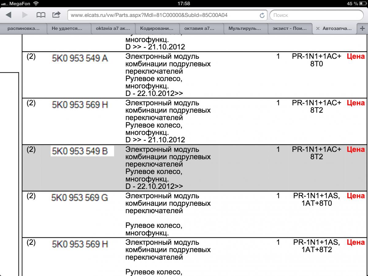

RacerX 4 Жалоба Опубликовано: 27 января 2014 (изменено) 5K0 953 549 B тоже поддерживает мультик и круиз Это тоже high версия. Поправьте если не прав. 5K0-953-549-B Highline - Изменено 27 января 2014 пользователем RacerX Поделиться сообщением Ссылка на сообщение Поделиться на других сайтах
Greck 794 Жалоба Опубликовано: 28 января 2014 да, но нужно понимать какой ип блока у вас стоит 549 или 569 и потом уже покупать то, то нужно... 1 Поделиться сообщением Ссылка на сообщение Поделиться на других сайтах
