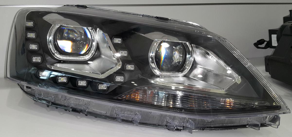

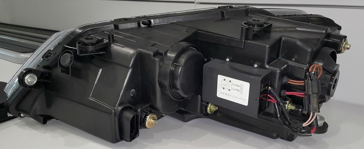

у ОД видел такие фары
есть смысл их ставить?
говорят Корея

говорят Корея
Ух ты, ОД уже начал продавать китайские фары?!
Смысла их ставить у ОД конечно нет, т,к сдается мне денег за их установку сдерут как за прохождение большого ТО :)
Остальное решать тебе. Если не нужен адаптивный свет как у оригинальных фар, то можно и купить, особенно если нравятся тебе внешне.
Светить думаю будут точно лучше штатного галогена, но вот долго ли проживут светодиоды в них - никому не известно, это как лотерея. Но многие ставят себе китай - довольны и в ус не дуют.
Кстати, почём у них эти фары? И сколько за установку просят?
14000 за комплект и 4000 за установку. и скидка 25%
т.е. туда галоген ставят? но можно и ксенон?
Если отправить эти фото в VW Рус, думаю дилера неплохо поимеют))
Ну 14р это прям даром... Странно.
А что туда ставит дилер не знаю. Но если даже и ксенон, то он по любому в эту цену не входит.
