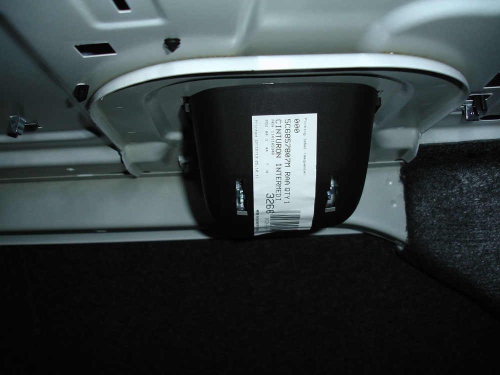

Andrey - - 1 Жалоба Опубликовано: 31 декабря 2011 (изменено) Могу ошибаться. Если есть ЕСП, то где то под задней полкой в багажнике должен находиться датчик ускорения/инерции... В багажнике в верхней части есть прибор, выкладываю фото, может это нужный датчик? Обознался, это катушка ремня безопасности. Изменено 2 января 2012 пользователем Andrey - - Поделиться сообщением Ссылка на сообщение Поделиться на других сайтах

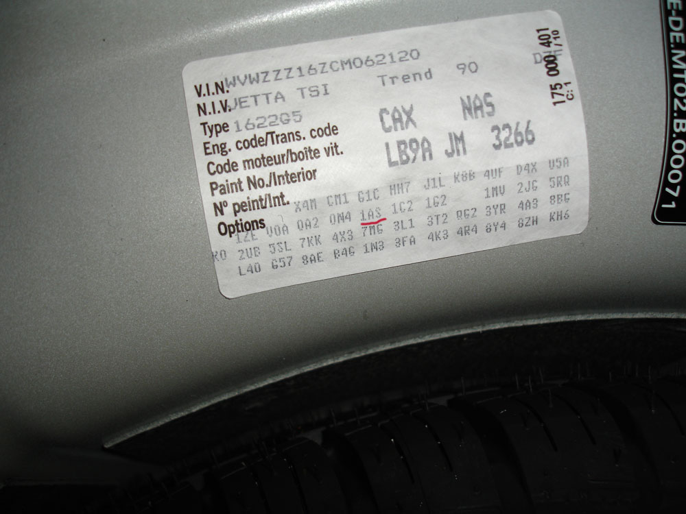

Andrey - - 1 Жалоба Опубликовано: 31 декабря 2011 посмотри по наклейке в сервисной книге либо возле запаски есть ли какой нибудь из следующих PR кодов 1AK - electronic stabilization program (ESP) with brake assistant 1AS - electronic stabilization program (ESP) 1AT - electronic stabilization program (ESP) Вот нашел 1AS, значит споры можно прекратить, ESP есть, кнопки отключения нет. Фото: Поделиться сообщением Ссылка на сообщение Поделиться на других сайтах
