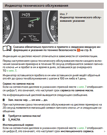

В мануале к своей джетте(12 года) не нашел описания сообщения "з_масла", может там че в 14 году изменили, но букварь Шкоды Фабии (дисплеи один фиг с того же огорода) говорит о том, что машина понимает  разницу между пробегом и временем

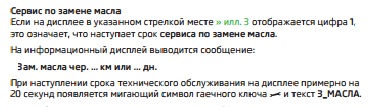

там в мурзилке как раз описывается это сообщение о  "з_масла":
Вот та же самая инфа с мурзилки от Суперба:

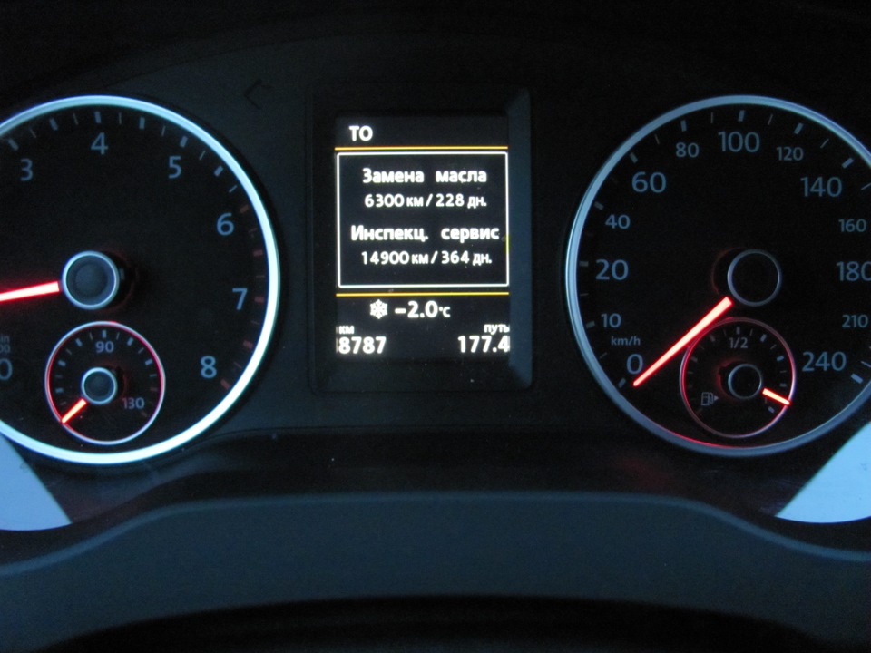

помимо этого (насколько я понимаю, ниже - это приборка МФД+ от Тиги), на второй фотке так же видно, что есть сервис по замене масла, а есть инспекционный сервис и машина отделяет мухи от котлет.
У себя лично такого сообщения никогда не видел, скорее всего по тому, что км бегут быстрее временного интервала.

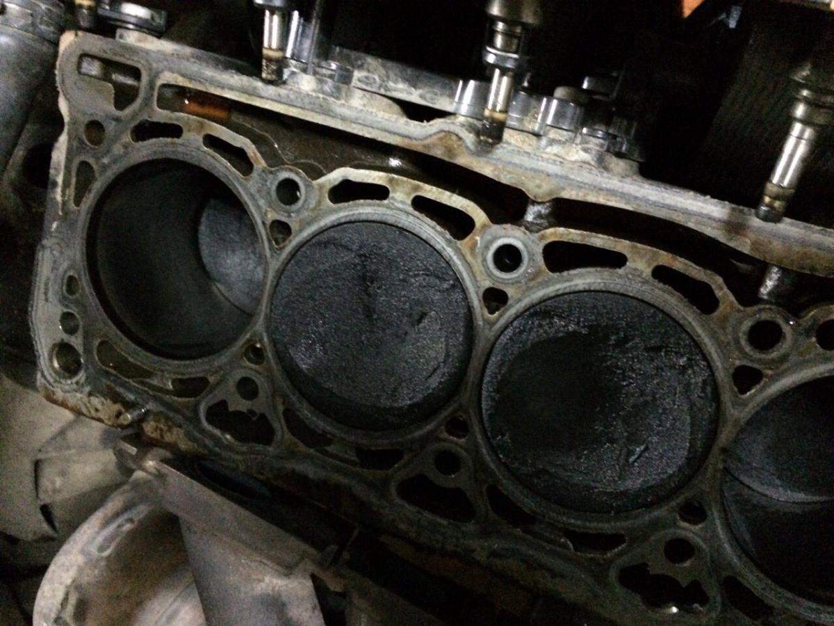

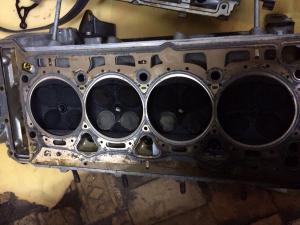

Из-за масложера вскрыли 1.8 тси пассат сс:
Пробег 80тыс., масло кастрол, интервал замены 15тыс.
Изменено пользователем MAN
