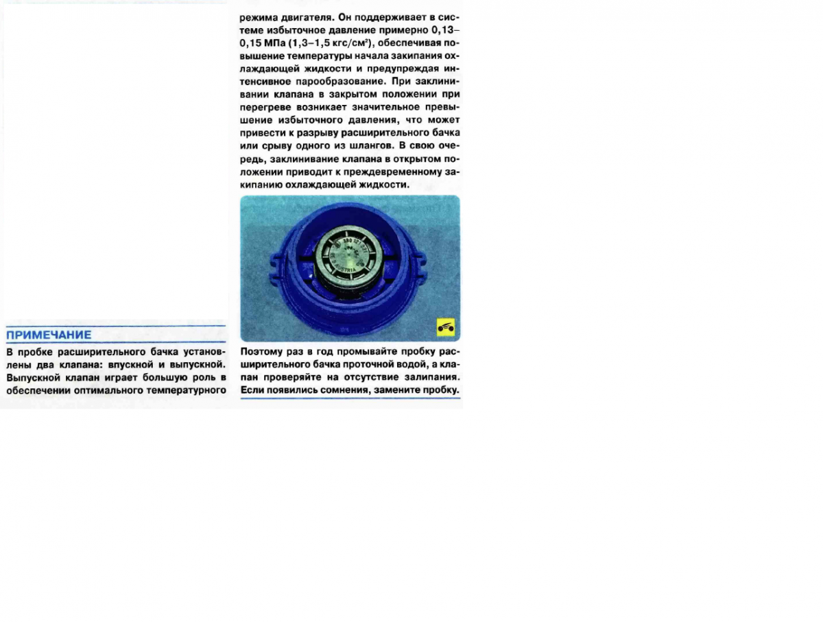

Sergei36 866 Жалоба Опубликовано: 16 декабря 2016 (изменено) внутри клаппана толи пружинка, толи какой-то порошок, но у него есть срок.. вообще то учись мой друг на своих ошибках, если считаешь это бредом.. Сколько прожил, всегда считал, что учиться нужно по книжкам/учебникам. На чьих-то ошибках учиться как минимум неразумно. Теперь про крышку. Нет там никакого порошка, а есть тарированные пружинки и в совокупности в крышке есть два клапана. Выпускной и впускной. Избыточное давление в системе охлаждения сбрасывается наружу, при остывании наоборот - клапан опять открывается и внутреннее давления сравнивается с атмосферным. Иначе детали (патрубки, бачки, радиаторы) будут сжиматься, что приведёт к их разрушению, как и от избыточного давления. Вопрос лишь в том, на какое давление в системе расчитаны эти клапана и исправны ли они. На первом фольце помпа прошла 234000 с заменой крышки на 100000 , а вот на втором и 95000 не прошла,.. Во-первых, покупайте оригинальные детали и будет вам счастье. Во-вторых, натяжение ремня ГРМ нужно проверять. Малый срок эксплуатации, скорее всего, именно с этими проблемами и был связан. Да и на Джеттах для помпы он составляет 135 т.к. ИМХО Изменено 16 декабря 2016 пользователем Sergei36 1 Поделиться сообщением Ссылка на сообщение Поделиться на других сайтах

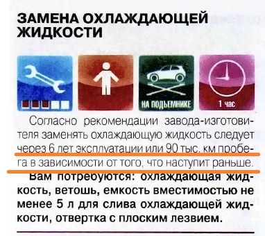

Robert 65 1 Жалоба Опубликовано: 16 декабря 2016 В книжках много интересного пишут... И то что антифриз залит на пробег 250000 или 5 лет эксплуатации - тоже пишут, а по нормальному его тоже после сотки стоит поменять.... В умных книжках также говориться т про расход масла, если движок турбированный типа саха 1.4 т Сава 1.4 ( TSI, TFSI) a ктонибудь интерисовался? где это масло? Так вот, даже диллеры не ответят.... просто типа угар и так должно..... Нееет --- снтмите дроссельную заслонку и всё увидите, а про крышку скажу - правы, но на первом фольце менял каждые 100000 км и при пробеге 234 продал.... Поделиться сообщением Ссылка на сообщение Поделиться на других сайтах
Sergei36 866 Жалоба Опубликовано: 16 декабря 2016 (изменено) В книжках много интересного пишут... Действительно пишут... читал бы их кто.... О пробке тоже Изменено 16 декабря 2016 пользователем Sergei36 2 Поделиться сообщением Ссылка на сообщение Поделиться на других сайтах
