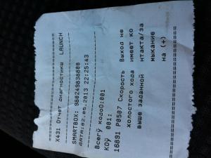

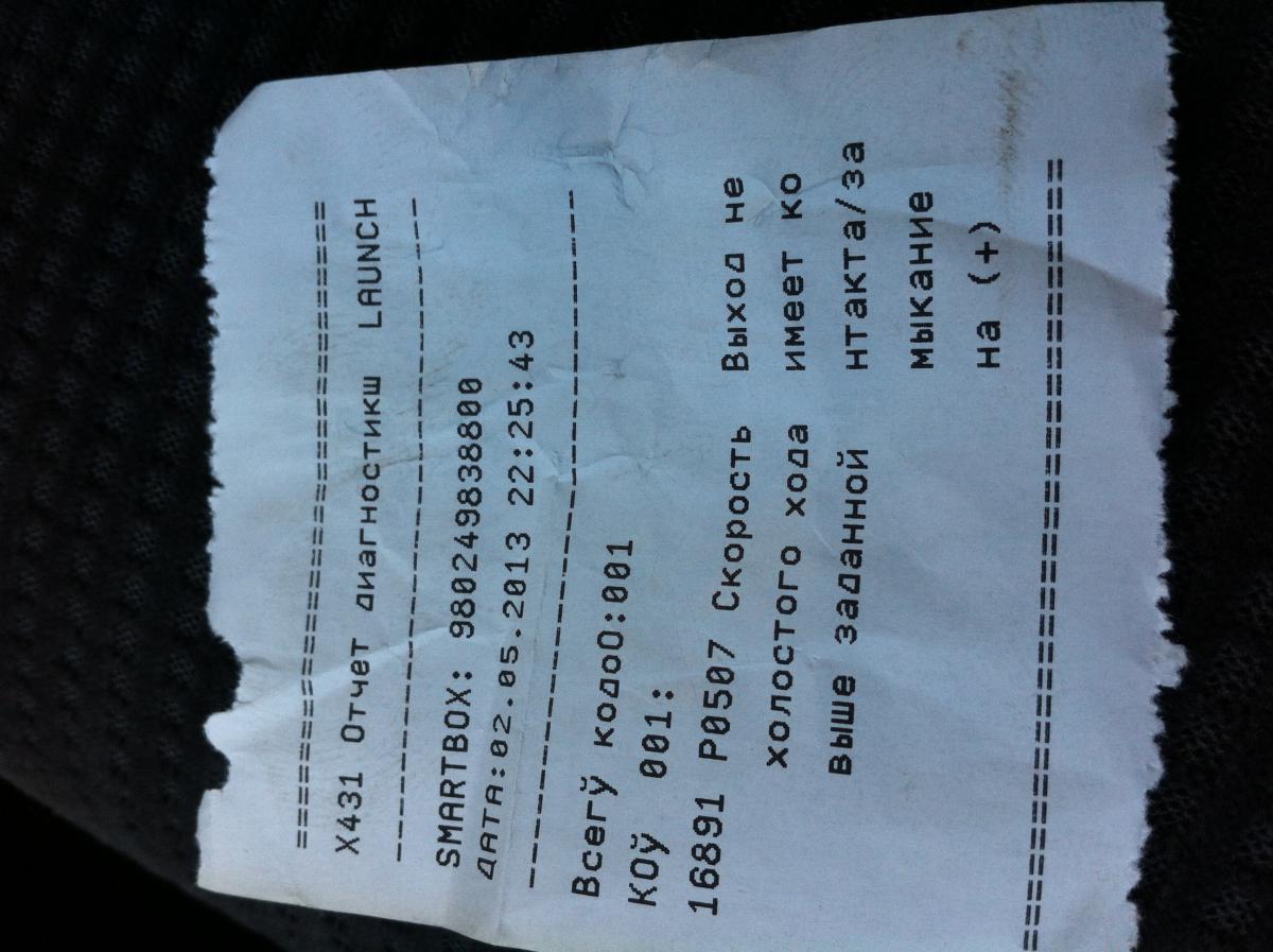

Андрей VW 0 Жалоба Опубликовано: 7 мая 2013 Когда машина прогрета гуляют обороты от 6 до 7 тысяч, было пару раз практически глохла и сама добавляла обороты хотя газ не трогал, и с каждым разом гозовала сильнее . При движении проблем нет. На диагностике показала такую ошибку Поделиться сообщением Ссылка на сообщение Поделиться на других сайтах
MAD_MAX 151 Жалоба Опубликовано: 7 мая 2013 На диагностике показала такую ошибку какую??? точно 6000-7000 оборотов? не 600-700? Поделиться сообщением Ссылка на сообщение Поделиться на других сайтах
Андрей VW 0 Жалоба Опубликовано: 8 мая 2013 . Прошу прощения 600-700 Поделиться сообщением Ссылка на сообщение Поделиться на других сайтах
Wolf 101 Жалоба Опубликовано: 8 мая 2013 глянь еще эту тему http://jetta-club.org/topic/6746-%D0%A1%D0%B0%D0%BC%D0%BE%D0%BF%D1%80%D0%BE%D0%B8%D0%B7%D0%B2%D0%BE%D0%BB%D1%8C%D0%BD%D1%8B%D0%B9-%D0%B3%D0%B0%D0%B7/ Поделиться сообщением Ссылка на сообщение Поделиться на других сайтах
MAD_MAX 151 Жалоба Опубликовано: 8 мая 2013 Возможные причиныДроссельной заслонки Module (J338) грязные / неисправен Подключение / Разъем (ы) из / в блок управления дроссельной заслонки (J338) Утечка вакуума Возможные решенияПроверьте дроссельной заслонки Module (J338) Проверьте проводку / разъем (ы) в / из дроссельной заслонки Module (J338) Проверить систему впуска на утечки Поделиться сообщением Ссылка на сообщение Поделиться на других сайтах
MAD_MAX 151 Жалоба Опубликовано: 8 мая 2013 image.jpg. Прошу прощения 600-700 16891 P0507 Система регулирования холостого хода, обороты выше номинального значения Поделиться сообщением Ссылка на сообщение Поделиться на других сайтах
