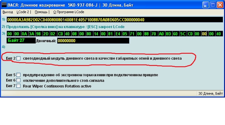

Сегодня установил диоды в габариты... поставил галочку в 9 блоке, и в результате комп всё равно выдаёт ошибку. Пишет проверьте левый и правый габариты. :zakumar: Так, что нужно ставить обманки.

В габариты диоды есть уже с обманками...я себе поставил, все ок!

Какая там галочка? Вроде ничего такого, что может отключать проверку ламп. Только отключить можно проверку подсветки номера. Надо схему менять в 18 бите, только какая она? Наша родная "8С", проверено!!! А вот то что нужно для светодиодов - х.з. Изменено пользователем LMK
Для этой галочки вроде блок нужен дополнительный
блок то у тебя есть нужно посмотреть если поддержка этой фитчи у тебя.
Каким образом узнать это? Точнее, где посмотреть?
нужен ваг ком для этого больше ни как.
