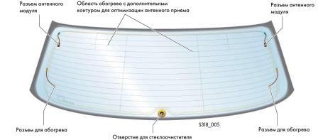

Sergey81 22 Жалоба Опубликовано: 3 января 2013 3 верхних нити тоже не греют. Заехал в салон - попросил проверить на новых, тестовых, авто. 2 а/м - такая же фигня. И кстати, сказали, что на Б7 - аналогичная ситуация, только не греют 2 верхних нити. Поделиться сообщением Ссылка на сообщение Поделиться на других сайтах
Belarus 209 Жалоба Опубликовано: 3 января 2013 Очень долго будете проверять, ища правду. А она, правда, совсем рядом - вверху не нити обогрева заднего стекла, а антенна аудисистемы. Поделиться сообщением Ссылка на сообщение Поделиться на других сайтах
oleg3110_78 416 Жалоба Опубликовано: 3 января 2013 Брат-славянин, им уже говорили про это, не верят оправлено с мобильного Поделиться сообщением Ссылка на сообщение Поделиться на других сайтах
Petroveech 542 Жалоба Опубликовано: 3 января 2013 Сегодня тоже на своей проверил, не греют 2 верхние нити. На Шевролет Лачетти так-же было. Поделиться сообщением Ссылка на сообщение Поделиться на других сайтах
FKS 30 Жалоба Опубликовано: 4 января 2013 У меня аж верхних три. ) Но так и должно быть у шестой. Обзору ну никак не мешают. Поделиться сообщением Ссылка на сообщение Поделиться на других сайтах
mars73 387 Жалоба Опубликовано: 4 января 2013 (изменено) Брат-славянин, им уже говорили про это, не верят оправлено с мобильного Тему в фтопку Что бы закрыть базар-вокзал, схэмка стекла Гольф5, тож самое для Гольф6, Джетта 5 и Джетта 6. Изменено 4 января 2013 пользователем mars73 Поделиться сообщением Ссылка на сообщение Поделиться на других сайтах
