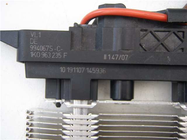

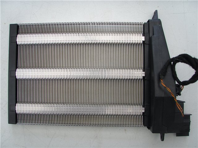

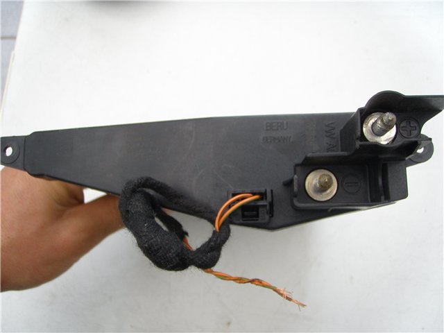

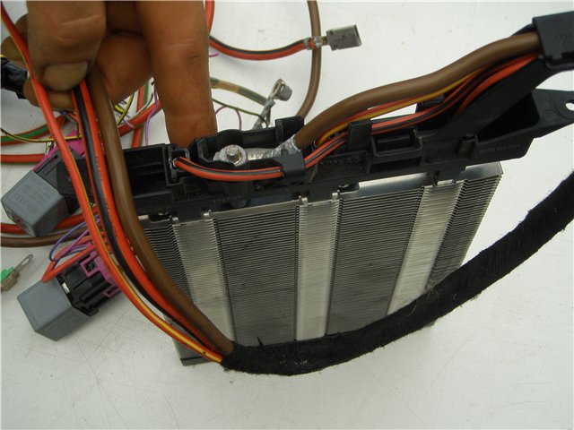

Выглядит он во как! Вроде обычный радиатор, вот только 6000р стоит. post-9968-0-80196000-1334635385_thumb.jpgpost-9968-0-56554500-1334635425_thumb.jpgpost-9968-0-11788200-1334635456_thumb.jpgpost-9968-0-68827600-1334635516_thumb.jpg

Обычный электрический тэн. Стоит но умолчанию на всех дизелях.
Проверить можно, либо визуально, либо по ВИНу, должна быть строчка: 7Е6 Электрический дополнительный воздушный отопитель.
Кстати, особого толку от него нет.
Изменено пользователем Vetal31
Электрический 12V к системе охлаждения подключат ничего не нужно. Подогрев двухступенчатый 600Вт первая и + 400Вт вторая Есть двух видов с всроенным рэле и без. Разница по цене 14000р и 7200р. Который за 14000 должен активироватся через VAG-COM.
