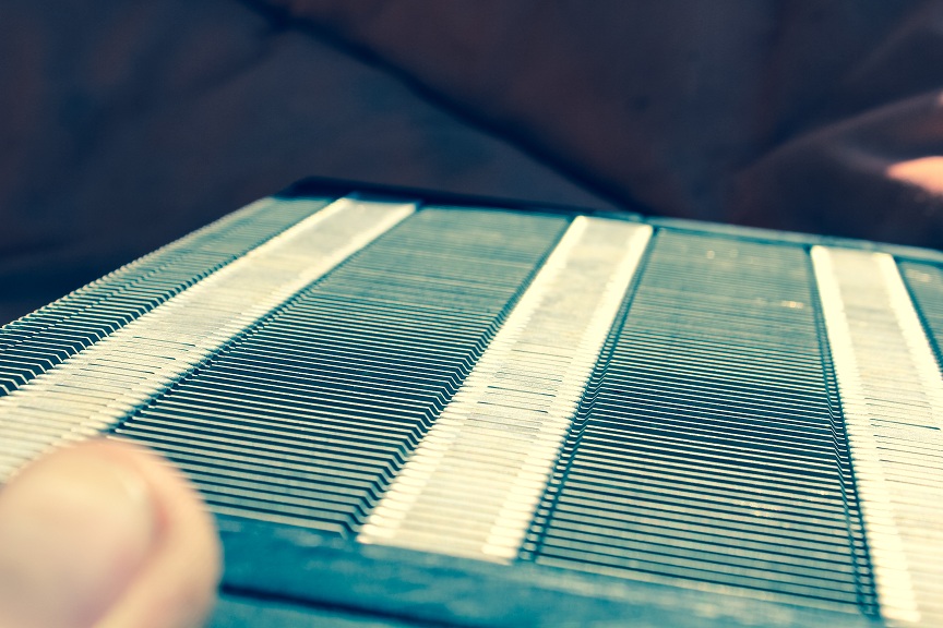

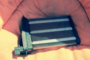

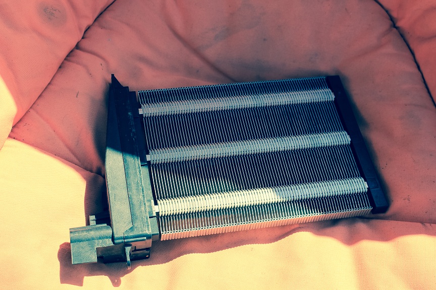

Я себе такой под ваг ком достал за 8000 руб, есть еще... Буду к зиме ставить...
Который под ваг ком он там хитрый очень, включается только при определенной температуре мотора, забортом, температуре мотора и тд и не создает критической нагрузки на генератор и мотор во время старта... Его пол гольф клуба поставила на моторы 1.4 потому что те при сильных морозах остывают в пробках... Я уже 2 шт отдал на москву а себе все никак не поставлю, но определенно буду...
Я себе поставил такой....
забацаю фотоотчетик скоро...
Смысл такой, что я как дурачек иду пораньше на стоянку чтобы взять машину пока еще похолоднее с утра)) и вечером выходя из офиса надеюсь, что уже морозз) и я наконец-то по полной пойму как это счастье будет меня зимой греть) В наличие уже закупил тенов, так что на этих выходных накатаю отчет и буду паковать посылки)) Штука просто кайфовая... 30-60 секунд и воздух теплый-гарячий дует))

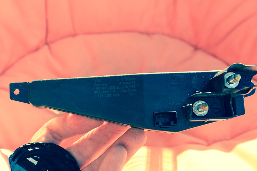

Смешно их так называют, но факт: если у вас тена нет по штатному как у дизеля, то ставить нужно только второй вариант. В двух словах как "оно" подключается и работает... из фото выше видно что есть два больших контакта + маленьких штекер, так вот большие - это питание, маленькие - это can шина.
Ну а кан-шина значит следующие, что калорифер понимает:
1. забортную температуру
2. "Салонную" температуру
3. Температуру ОЖ
4. % загрузки генератора
5. заряд АКБ
6. Выставленный\желаемый режим работы климатической системы
7. Обороты мотора
сопоставляются все эти параметры, блок управления калорифером понимает когда и на какую мощность 25,50,75,100% ему необходимо включится, принимает решение и вы наслаждаетесь "Африкой" в салоне за считанные секунды. Пока морозов нет, могу кратко описать как оно сейчас работает... прихожу с утра на стоянку, завожу машину и включаю на максимум температуру обдува - то есть не 26, не 28, а именно макс - это прямое указание калориферу включится... и сразу начинаю движение на авто. Через 300-400 метров из центральных сопел уже дует теплый воздух, а через 1км - ГАРЯЧИЙ! но это при забортной температуре от +7-12С я пробовал. Заметил один момент сразу, если после того как постоял где-то часик у офиса и выхожу и завожу авто опять(температура ОЖ около 30-40С), и включаю сразу макс температуру - то обороты холостого поднимаются с 650 до 900... утром я не замечаю как поднимаются обороты так как при первом пуске авто обороты ХХ и так выше 1000, а вот днем - эта особенность сразу заметна, обороты растут потому, что на холостых калорифер на 100% загружает генератор, и поднимает обороты чтобы поднять выходную мощность гены и разгрузить его... это лучшее и бюджетное решение которое только можно придумать. Пока остальные зимним утром будут бегать вокруг авто хлопая в ладоши вы уже будете к офису подкатывать...
