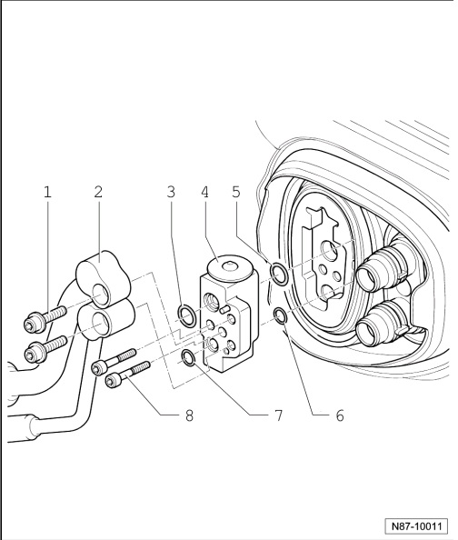

Space 38 Жалоба Опубликовано: 24 мая 2012 (изменено) Я так понимаю расширительный клапан не так просто поменять. Вот что об этом нам говорит эльза: Перед началом работ откачать хладагент при помощи стенда для обслуживания климатических установок -VAS 6007A-. t Используемые до сих пор стенды для обслуживания климатических установок могут использоваться и далее ⇒ Каталог специнструмента V.A.G. t Для предотвращения проникновения влаги все разгерметизированные узлы в контуре циркуляции хладагента закрыть подходящими заглушками. 1 - Винты q 12 Нм q 2 шт. 2 - Трубопроводы хладагента к расширительному клапану 3 - Уплотнительное кольцо q 13,7 мм; 2,5 мм 4 - Расширительный клапан q Снятие: – Откачать хладагент при помощи стенда для обслуживания климатических установок -VAS 6007A-. ВНИМАНИЕ! Остерегаться обморожения! Если в контуре климатической установки останется хладагент, то он выйдет наружу. Перед разгерметизацией контура циркуляции откачать хладагент. Если после откачки хладагента не открывать контур в течение 10 минут, то в результате испарения остатков хладагента давление в контуре снова может подняться. Повторить откачку хладагента. – Выкрутить винты → Поз. и вынуть трубопроводы хладагента → Поз. из расширительного клапана. – Выкрутить винты → Поз. и снять расширительный клапан. 5 - Уплотнительное кольцо q 14 мм; 1,82 мм q перед установкой смазать маслом для контура хладагента 6 - Уплотнительное кольцо q 10,8 мм; 1,82 мм q перед установкой смазать маслом для контура хладагента 7 - Уплотнительное кольцо q 9,5 мм; 2,5 мм 8 - Винт с цилиндрической головкой q 5 Нм Изменено 24 мая 2012 пользователем Space Поделиться сообщением Ссылка на сообщение Поделиться на других сайтах
