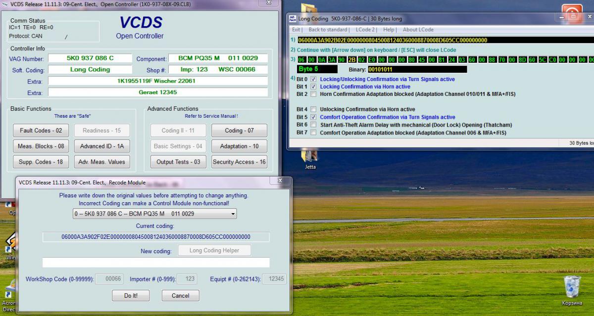

Господа, помогите все же разобраться с проблемой активации сигнала при открытии/закрытии машины - не один раз встречал их в данной теме. Клаксон не срабатывает ни на открытие, ни на закрытие. Хотя и галки высталены и в разделе адаптации вроде бы всё включено. Пользуюсь китайским шнурком vag com версии 11.11.
Причем интересна следующая вещь. Ради интереса попробовал отключить визуальное подтверждение поворотниками при закрытии/открытии, но не сработало. При отключении галочки машина всё также продолжает мигать огнями

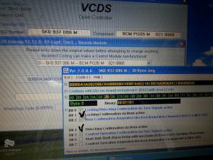

у меня получилось со старым шнурком активировать звук при постановке/снятии с охраны - сигналит клаксоном (короткий сигнал), но тут читал что есть приглушенный звук - как поменять подтверждение с клаксона на "более тихий" звук? У меня так:
