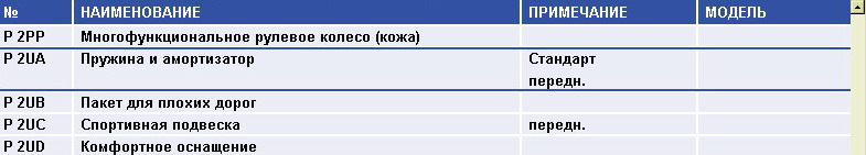

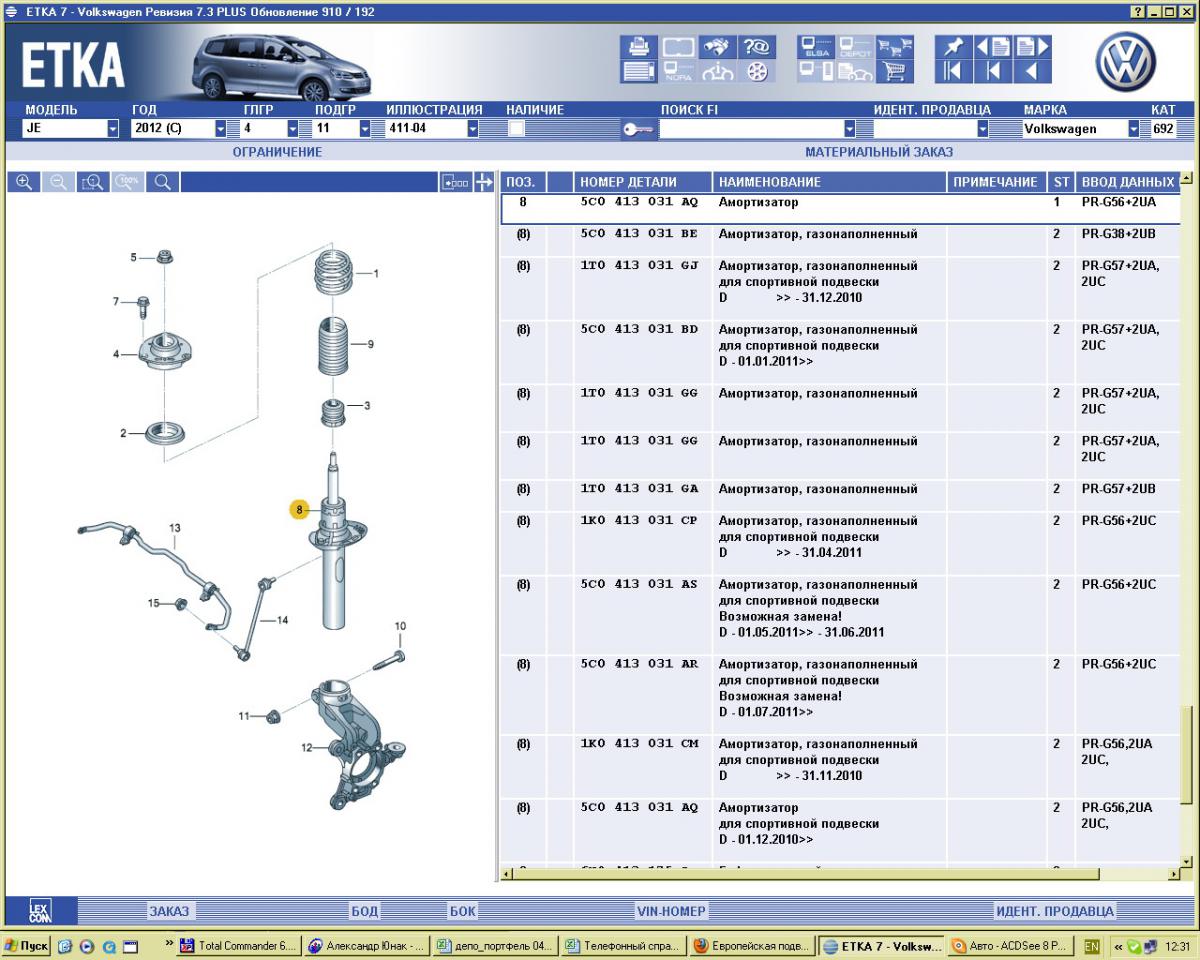

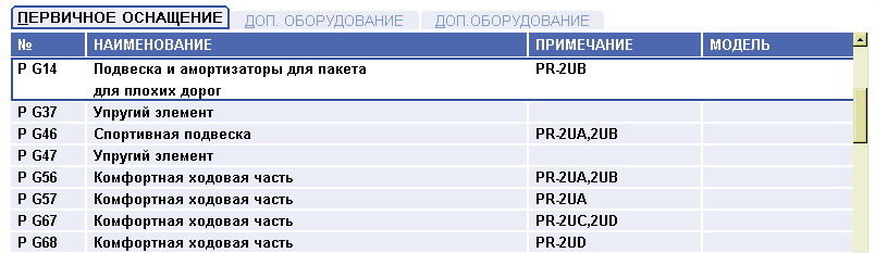

Wolf 101 Жалоба Опубликовано: 4 мая 2012 А откуда такая уверенность в одинаковых амортизаторах? Возьмем к примеру переднюю подвеску. Судя по Этке, вариантов много и зависит от сочетания PR кодов. Ты можешь по кодам сказать чем один амортизатор отличается от другого? Помимо длины штока (хода амортизатора), есть настройки жесткости которые тоже могут быть тоже разными в зависимости от пружин с которыми они применяются. Все это влияет на комфорт и управляемость авто. Отбойник высоту не дает, он ограничивает ход подвески и если поменять вместе с заниженными пружинами и отбойники но не менять амортизаторы, то нет гарантии что при работе подвески на сжатии в один прекрасный момент ты не погнешь штоки. Поделиться сообщением Ссылка на сообщение Поделиться на других сайтах
