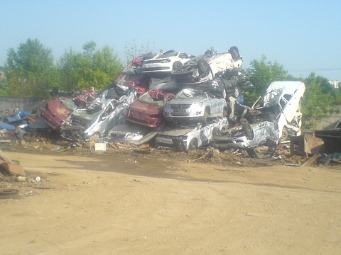

В Калуге, слышал, есть место куда привозят машинки после пресса... Вот только не знаю в каком там состоянии двиглы и вообще есть ли они там.... Спросите на форуме завода VW ( vgr40.ru ) Может они, что подскажут...
+1000, точно такое месть есть, даже фотку видел, там машины все помяты, а что с внутрянкой неизвестно, где-то телефон этого места у меня был, если надо поищу, там какой-то чермет кажись, год назад по поводу колёс пытались по телефону договориться получили однозначный отказ.

нашёл фото, если что могу узнать точный адрес этой конторы и телефон

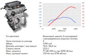

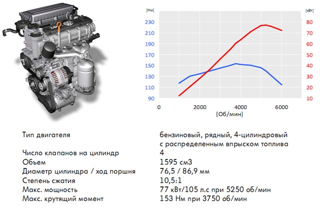

Этот мотор от Шкода-Фабии. начало выпуска с середины 2007года..EU-4, 1.6L 16V 77kw ( при 5600) 153Nm( при 3800),внутр.диаметр цилиндра-76.5мм,высота подёма
поршня-86.9мм. Система управления впрыском- Motronic ME 07.05.20 Все потроха, железо и навесное - абсолютно одинаков с Вашим убитым ДВС На полоседане у него обозначение-CFNA.отличия двигателей CFNA от BTS в основном касаются ЭСУДа (на BTS это Motronic, а на CFNA - Magneti Marelli) Последнее взято с форума полоседановодов)))))) Какая система на CLR- смотрите в паспортных данных своей машины
