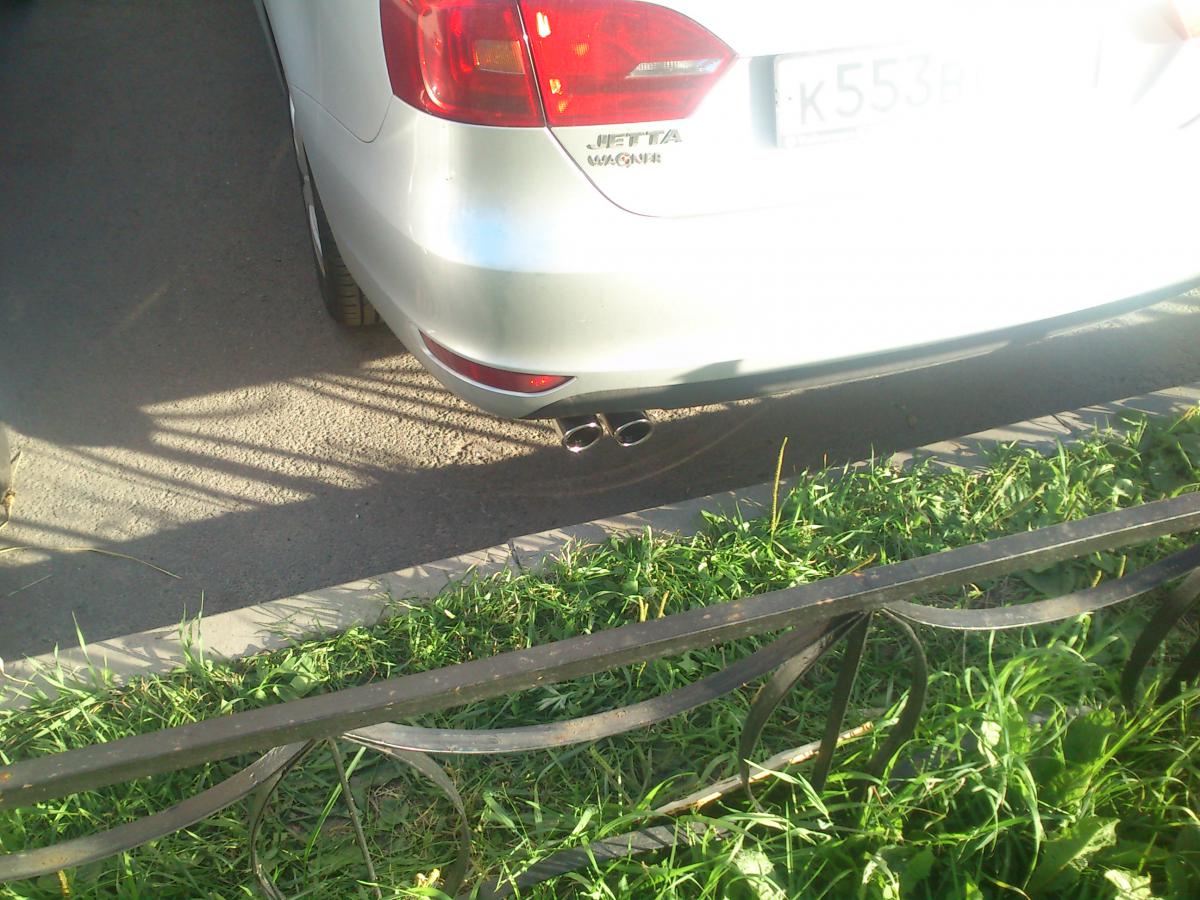

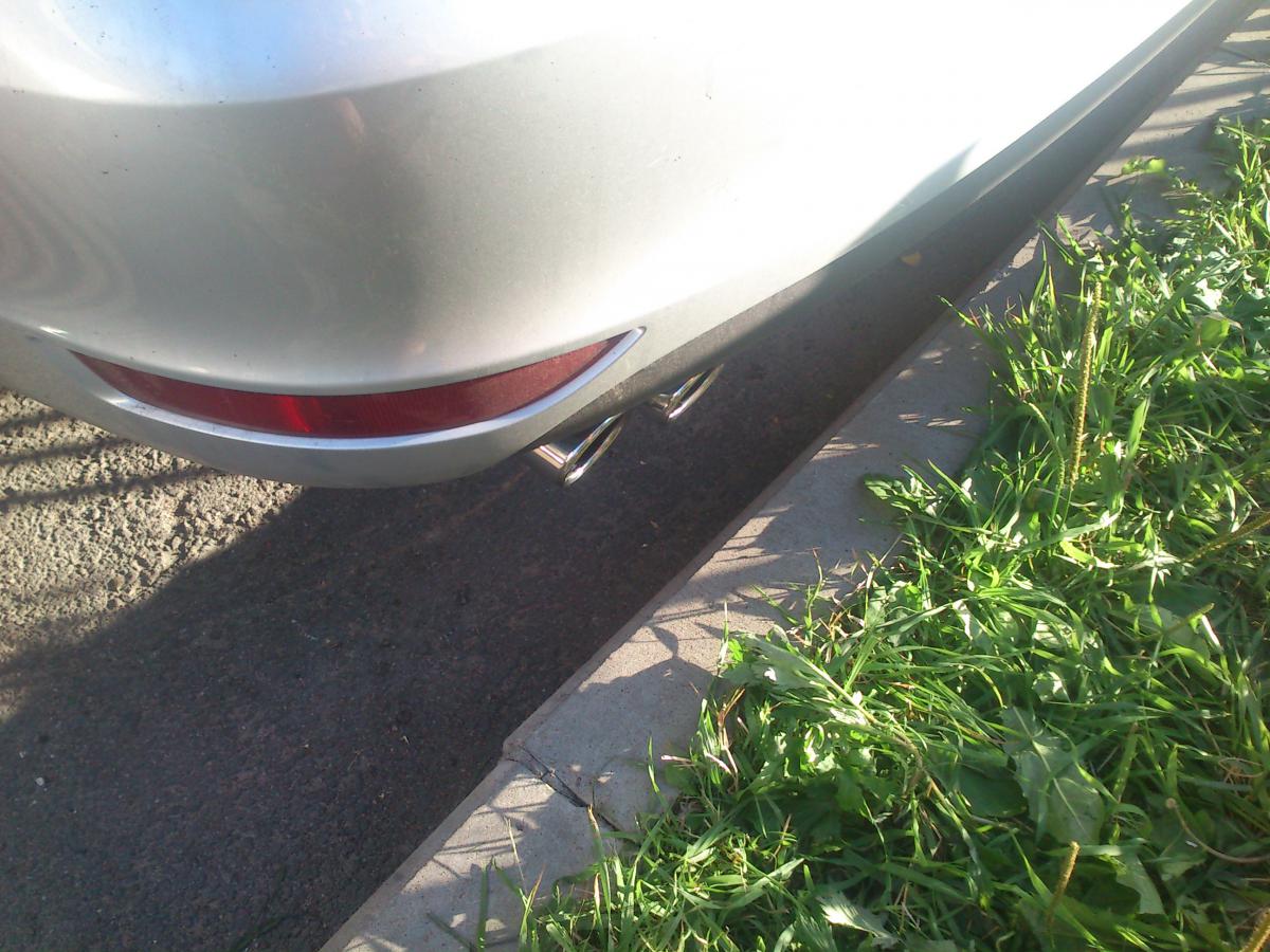

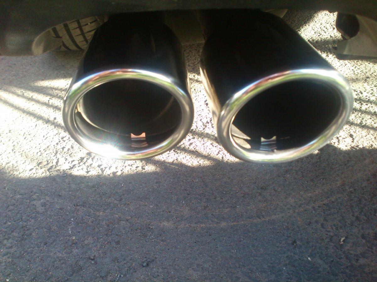

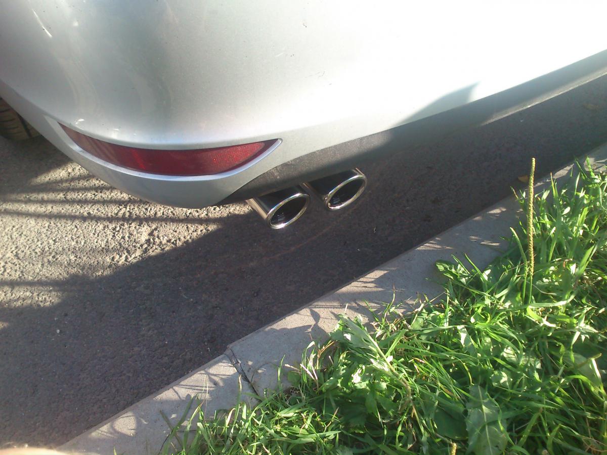

вот что получилось у меня.правильно или нет???кто ставил отзовитесь :?:
@gattuso, я, лично, трубы подрезал под угол насадок, но совсем правильно резать под 90 градусов, как в инструкции, тогда нагрузка на все четыре лапки равномерно распределяется. А так нижнюю разгибает сосем. Но многие и так ставят.
а фото есть у тебя????
я попробывал обратно стянуть нифига не получается :-)
Изменено пользователем gattuso
@gattuso,фоток нет, но смотрится лучше, однозначно, потому и пилил. Ачтобы снять тяни сильнее и покручивай-покачивай. Когда снимешь, увидишь, что нижняя лапка разогнулась. Попробуй подогнуть её в исходное положение.
