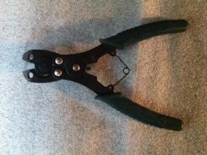

3. Вот такой съемник за 100 рублей (пришлось его модифицировать согнув губки в другом месте и сделав их длиннее)

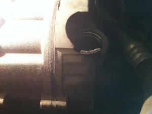

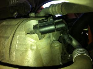

Теперь устанавливаем освещение так чтобы хорошо было видно вот это:

Снимаем разъем с клапана. Тут пригодиться отвертка. Ей надо надавливать на язычок разъема и давить на разъем в сторону клапана. Когда язычок ослабнет - разъем легко снимется.

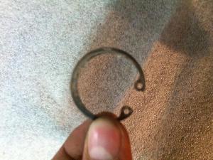

Клапан фиксируется с помощью стопорного кольца:
подобраться к нему не просто но возможно, тут нам пригодиться съемник (угол загиба и длину губок я подбирал эмпирическим путем).
Когда кольцо полностью покинет желобок его можно уже не снимать дальше.

Вот что остается:

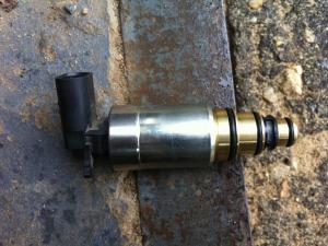

ну и сам виновник торжества:
Сборку производим в обратной последовательности, не забыв при этом намазать маслом уплотнительные кольца на новом клапане (я сбрызнул немного вдшкой), иначе он не влезет на место.

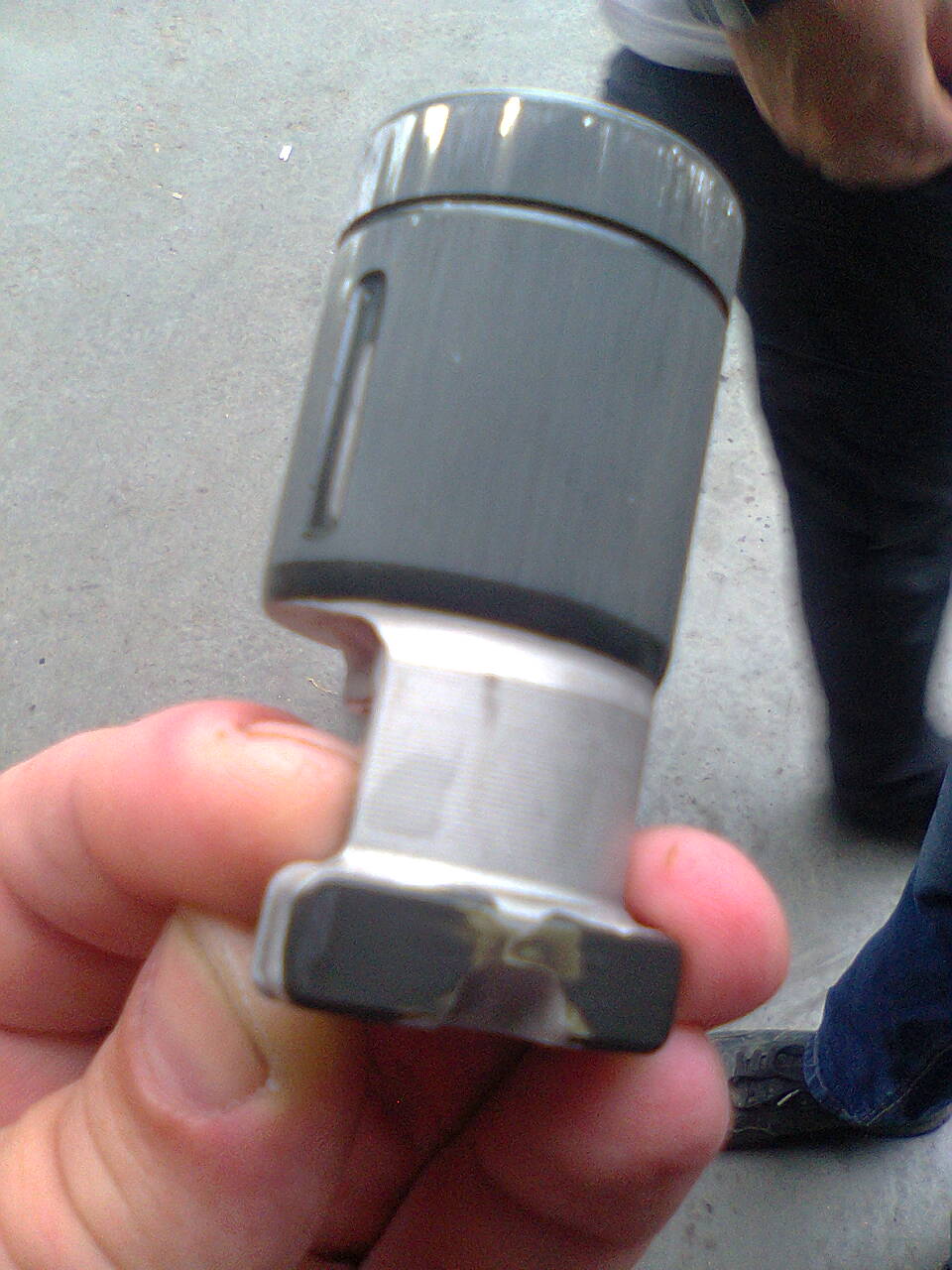

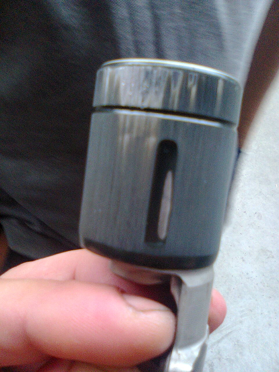

В измеряемых группах клапан выдает 820 миллиампер при полной нагрузке... Сколько я выбросил этих клапанов.., а на старой работе оставил где то пять компрессоров которые из-за поршневой или блока клапанов или этого электромагнитного клапана стали частично не рабочие... Просто не было времени перебрать их.
Вот кину фотку поршенька с компрессора, который проработал ровно сезон.., угадайте почему?
