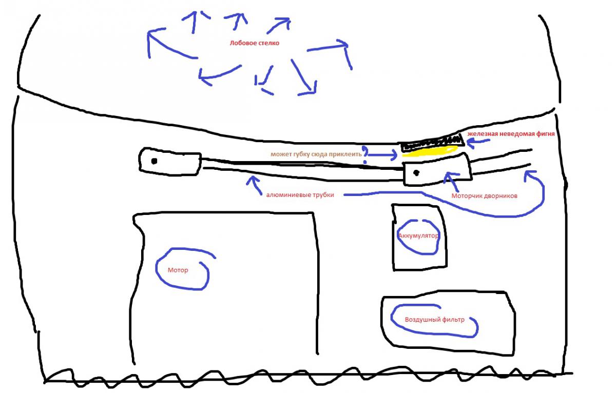

Походу я случайно устранил этот звук =) История такая. Т.к. машина с рук, пластиковый слив под дворниками почему-то стоял неровно.... из-за этого левый и правый пластиковые уголки от этого слива, стояли как то криво и вообще были сломаны. Я купил новые уголки, снял дворники, снял пластиковый слив с уголками, и увидел там систему привода для дворников, решил там все почистить от скопившейся грязи, и услышал! Тот самый ЦОКАЮЩИЙ звук появляется тогда, когда дергаешь за алюминиевые трубочки от моторчика дворников со стороны водителя. Я думал как эту всю шляпу (моторчик) закрепить чтоб она там об что-то металлическое не стукалась, но в итоге, погода мерзкая, холодно, забил... Покрепче прикрутил дворник к этому моторчику при обратно сборке(дворник был прикручен на 1 оборот гайкой). Вот и слив ровно поставил и уголки вписал как надо, и через 2а дня заметил что стука НЕТ ))) Счастлив, но вроде как, на очень сильных качках вперед-назад он все же проявляется но не так четко и не так громко, короче фиг проссышь, но стало ЛУЧШЕ!
Попробуйте прикрутить дворник ПОЛУЧШЕ!!! Либо приклейте какую-нибудь губку под моторчки к той железной штуке об которую он бьется. Прилагаю схему в аттаче, сматрите.
