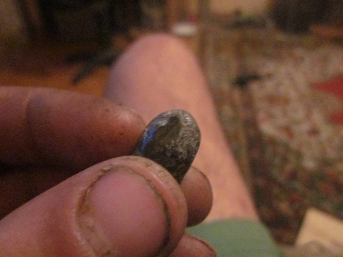

Пробег 1,5к тоже цоканье в районе правого колеса, к ОД ездил, приемщика прокатил говорит ничего не слышит, диагностику сделали говорят все гуд, у знакомого подниму ее на подъемнике если у ОД пропустили поеду повторно буду "тыкать носом"
Может камушек застрял в протекторе? Я постоянно выковыриваю...
Камни смотреть- такая байда на i20 была в Черногории. Едешь и он собака цок-цок-цок. А лезть в колесо лень )))

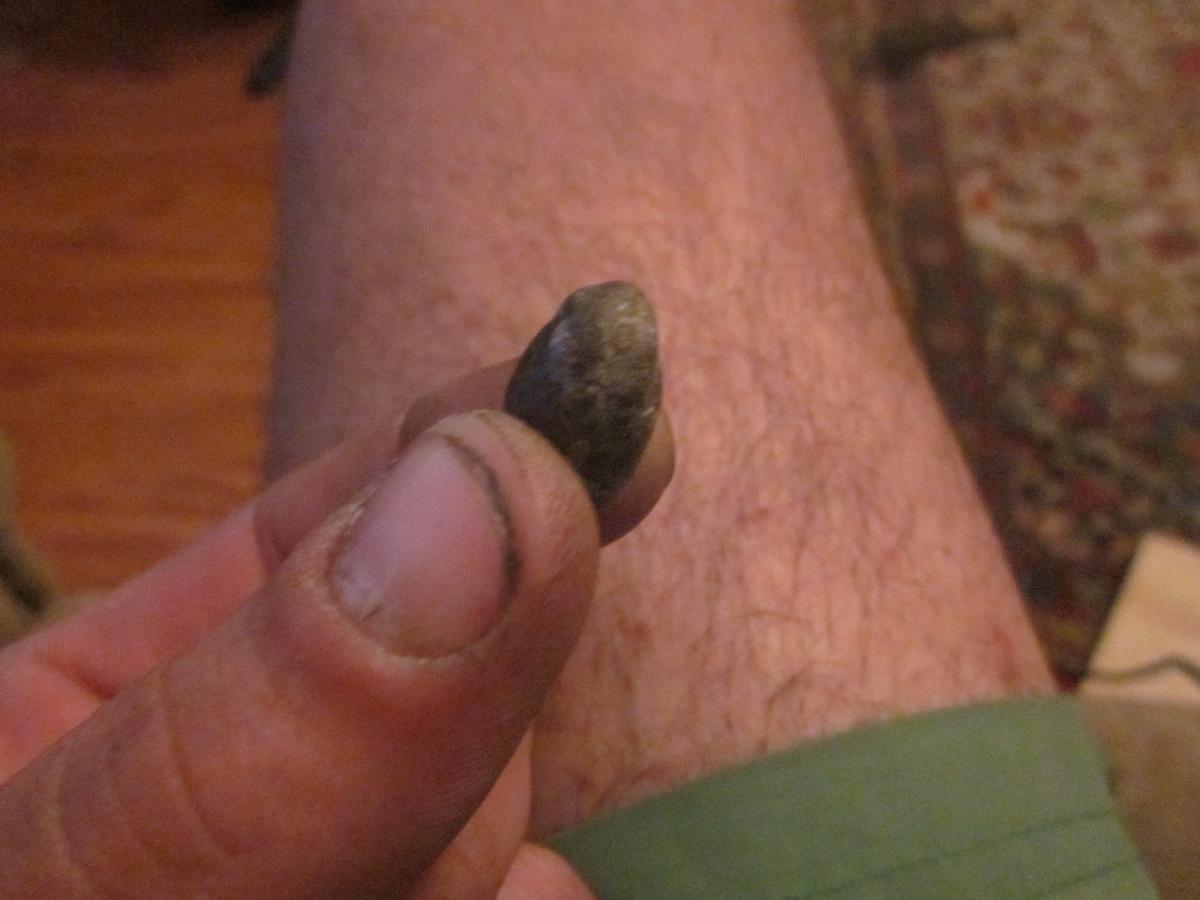

Вы практически угадали) 40 минут безуспешных поисков на подъемнике и на яме, нашли чисто случайно, открутив суппорт, и в ложбинке нашли чудо
была мысль что отломилось что то
магнитом проверили, камень.. как забросило кто знает, по идее на автовозах их везут по салонам..
P.S. Скептиков прошу не напрягаться, так оно и было на самом деле (никому ничего не доказываю)
