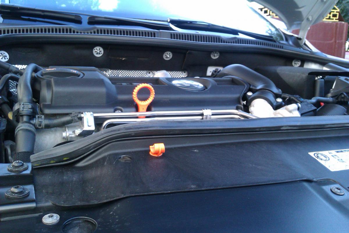

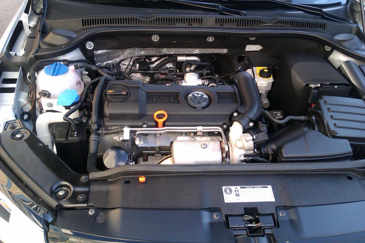

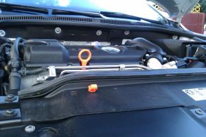

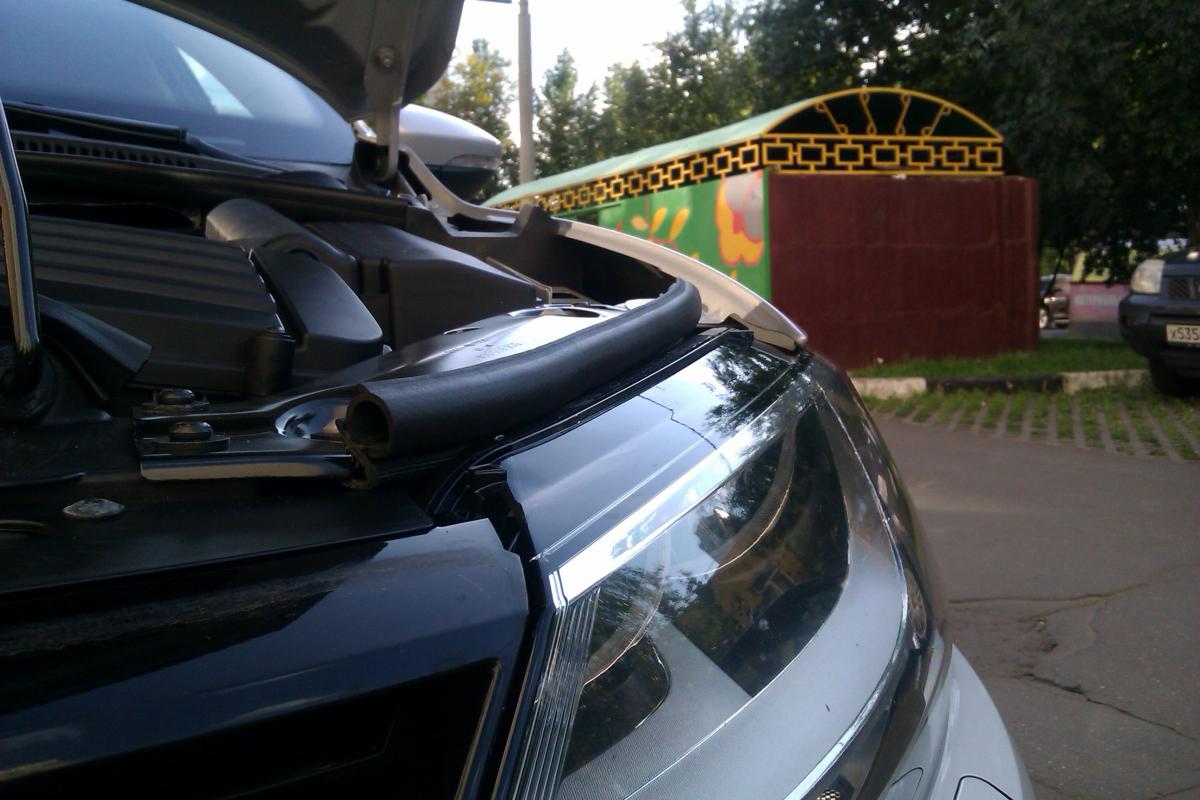

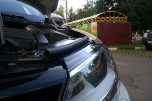

Не для кого не секрет, что под капотом у нас, вечно грязь собирается. Такое ощущение что там магнит какой-го- грязевой))))) Пробег не большой, а грязи, как после лет 5 эксплатации. Взял по совету форумчан, всем известный балончик Hi-gear. Чёт он меня не вдохновил и всё не отмыл, остались косяки. В итоге на мойку, 300 руб. и всё блестит, ка яйца у кота. Это конечно хорошо, но не надолго. Поэтому было решено, сделать иаленький апгрейд. Мысль не нова: купил уплотнитель двери от Ваз 2112 и вот что получилось. Самый гемор был над фарой натянуть эти резинки. Надеюсь грязи будет меньше)))

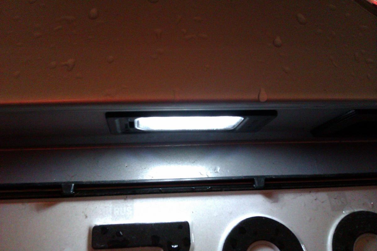

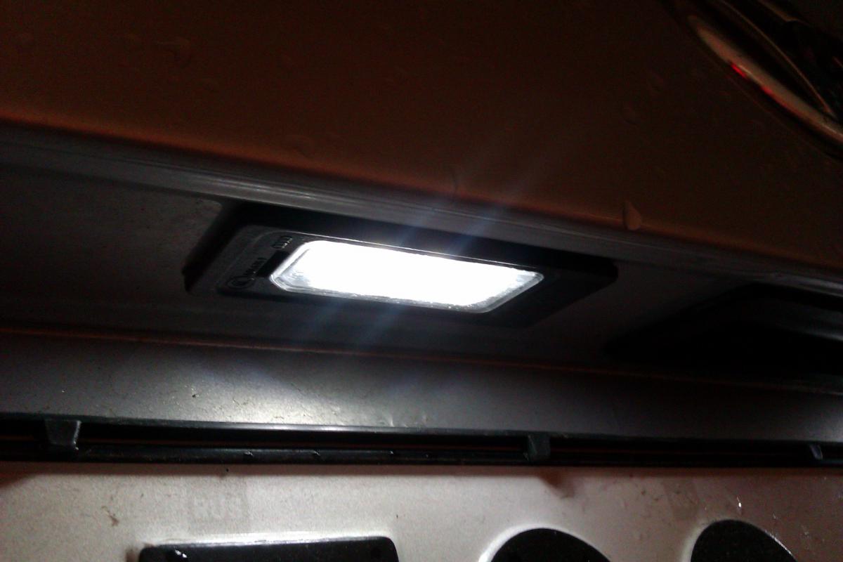

Вместо плафонов подсветки заднего номера, поставил светодиодные от Ауди. Чтобы не высвечивалась ошибка: через Ваг-ком, в Тренде снимаем галку проверки подсветки, если у вас Комфорт или Хайлайн- снимаем галку проверки номера и ставим галку напротив LED-подсветки.

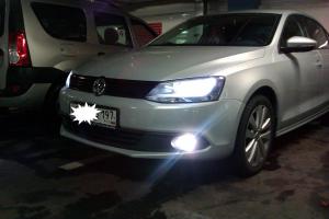

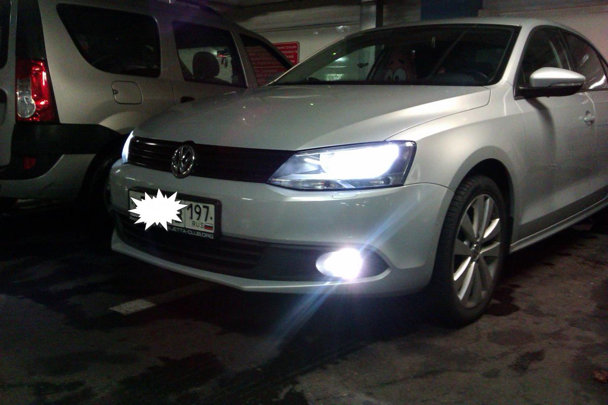

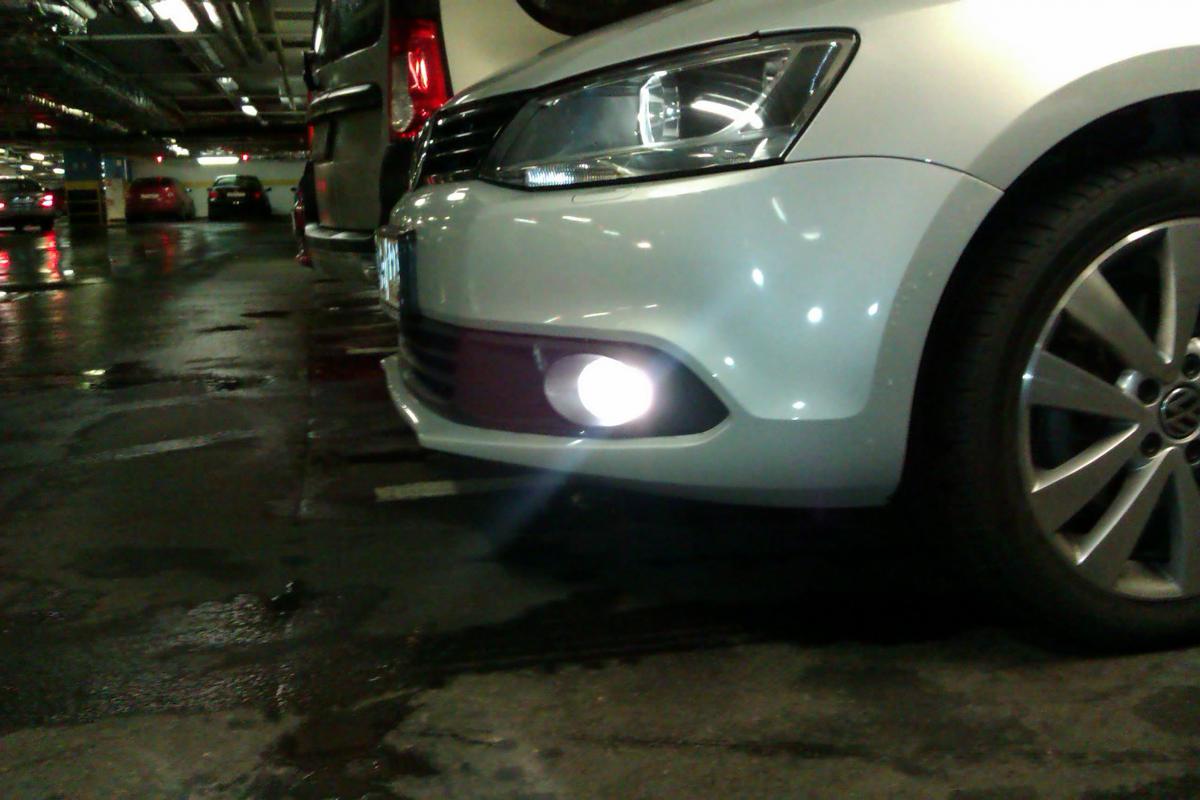

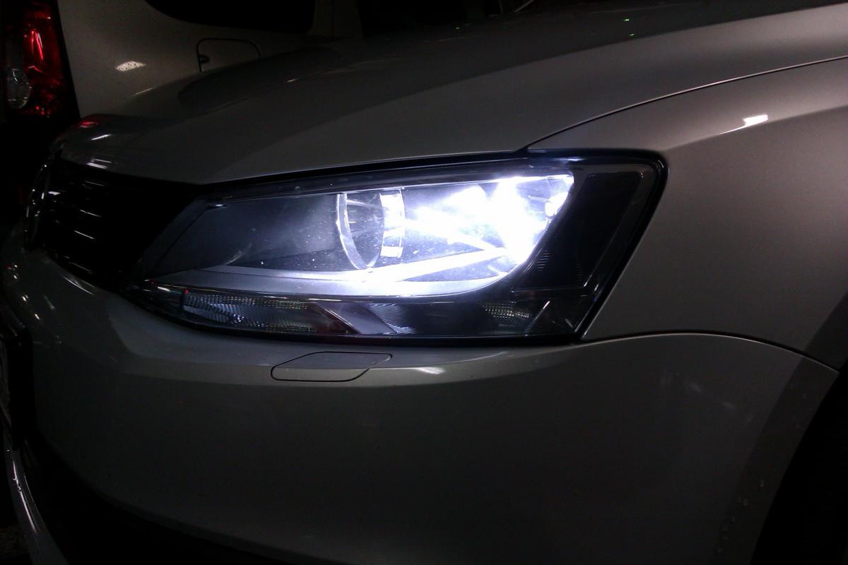

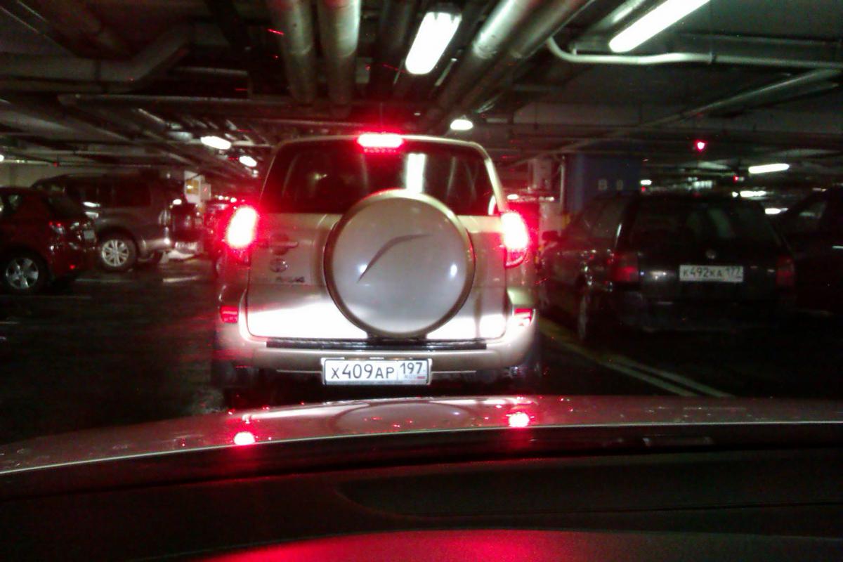

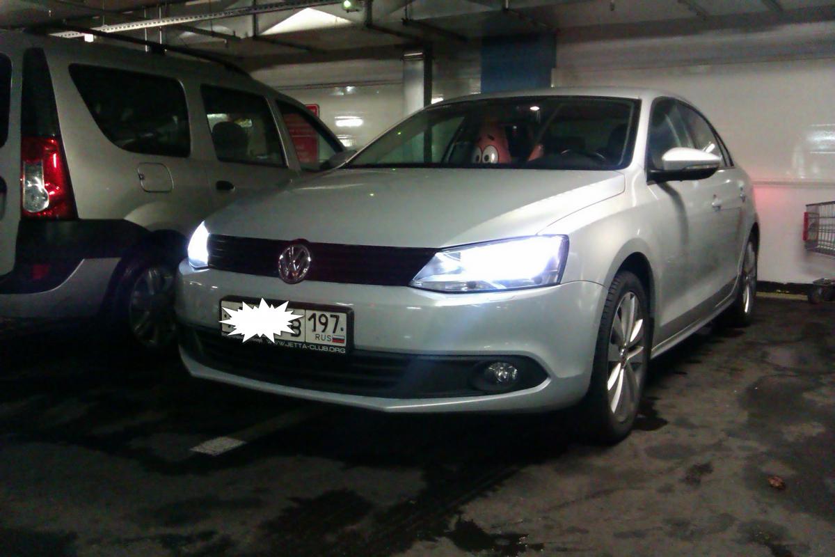

Да будет свет! PIAA Northem Star White H7 (4400 K)-головной свет, KOITO HB4 White Beam III (4200K)- туманки)))
После того как перегорели мои лампы, гонял со стоком и всё небыло времени прикупить взамен другие. Наконец-то выдался выходной, поехал на Кунцевский рынок за лампами. Выбор был между: PIAA, CATZ и KOITO. В итоге выбор пал на эти лампы. Раньше были PIAA 4700K-отдавали в синеву, хотел более белый цвет, поэтому взял 4400К. В выходные потестил, в темноте, в дождь. Результатом оч. доволен, теперь вижу дальше и лучше.
