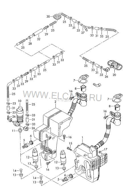

ChePaev 34 Жалоба Опубликовано: 13 декабря 2013 Народ, а не кто насос стеклоомывателя не менял? Много там разбору? Или можно все же откуда то подлезть с минимальными потерями? Ну типа там из арки, или снизу сняв защиту с нижней части бампера, туманку... Поделитесь ка опытом, если он был Смысл в том, что по ходу у меня он (тот самый насос) умер. Омыватель фар - работает, а вот на стекло не плещеццо... Судя по схеме подключения, оба насоса, и на фары, и на стекло висят на одном предохранителе. Так что скорей всего насос.... Хеллллпп Посмотри, наверное на картинку и вычисляй слабое звено.... Поделиться сообщением Ссылка на сообщение Поделиться на других сайтах
Albinos 12 Жалоба Опубликовано: 14 декабря 2013 Народ, а не кто насос стеклоомывателя не менял? Много там разбору? Или можно все же откуда то подлезть с минимальными потерями? Ну типа там из арки, или снизу сняв защиту с нижней части бампера, туманку.... После снятия противотуманки оба насоса доступны. На шлангах стоят пластиковые защелки которые нужно поднять и шланги легко снимаются. Не потеряй резиновую прокладку (маленькое резиновое колечко) в замке. Для изучения потренируйся на форсунках которые снимаются без инструмента и легко доступны Поделиться сообщением Ссылка на сообщение Поделиться на других сайтах
