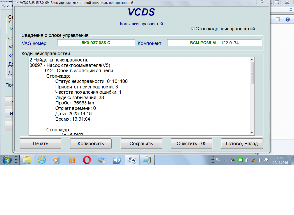

Не работают омыватели лобового,вернее сам моторчик.Не жужжит.До этого скидывал шнурком ошибку и всё работало,сейчас ошибка не скидывается.
Раз ошибка не скидывается, значит неисправность не ушла. Нужно найти и устранить.
