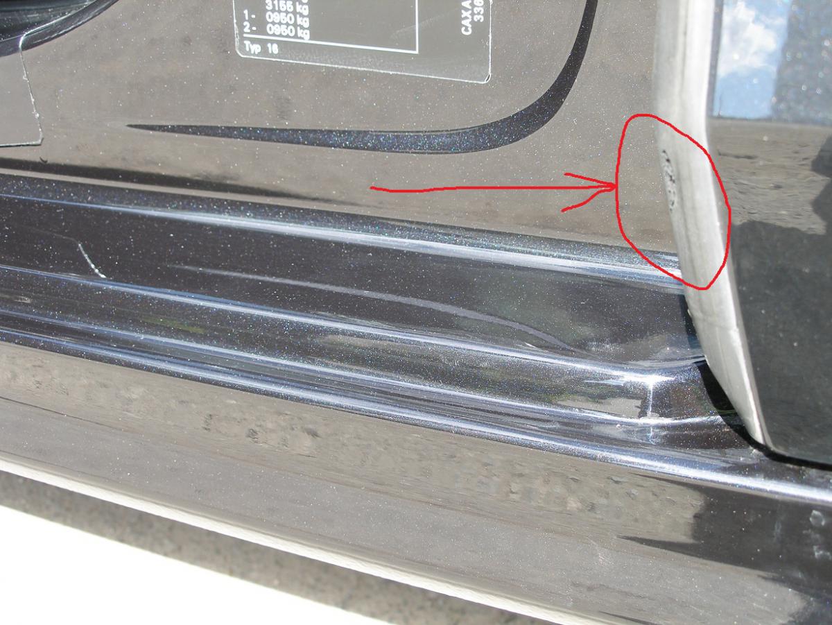

Опять, конечно, не по теме,... но, думаю, что скоро ОД начнет шарахаться от вашего появления. На очереди потертости ЛКП на порогах в местах прилегания нижних углов передних дверей и дырки на уплотнителях: см. фото. На фото только протертый уплотнитель (с противоположной стороны та же картина), т.к. порог только что покрасили по гарантии. Съездил на юга (4000 км) и ву а ля... красочка стерлась до белого грунта. К зиме сам подкрашу карандашом за 100 рублей, т.к. больше снимать двери не дам!!!
