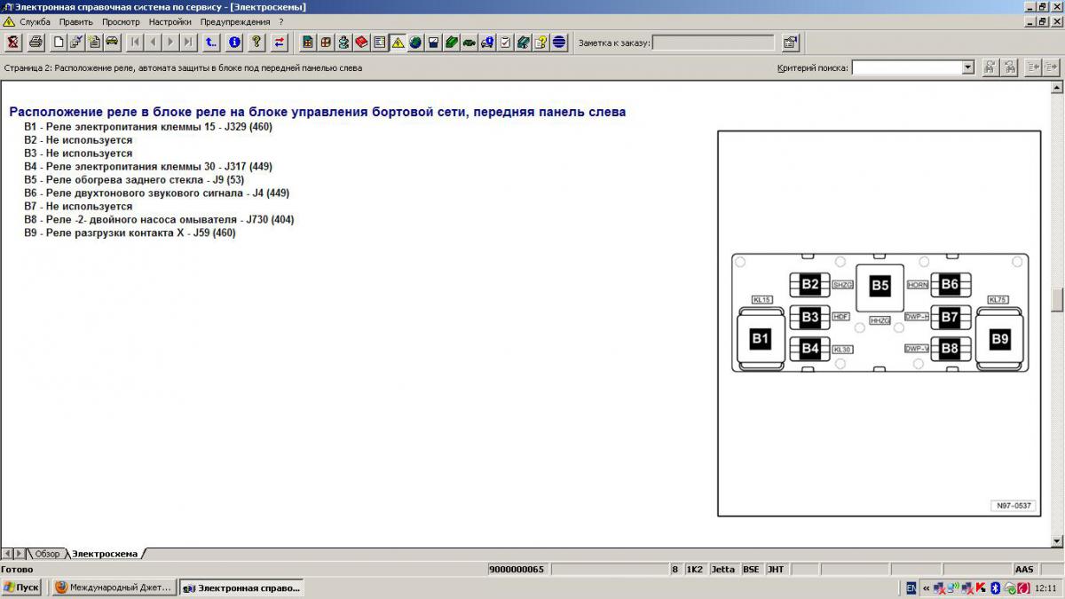

aas 85 Жалоба Опубликовано: 8 октября 2012 @The_Omen, 1 Поделиться сообщением Ссылка на сообщение Поделиться на других сайтах
The_Omen 1 Жалоба Опубликовано: 8 октября 2012 aas, спасибо, с реле понятно, а схема клемм и контаков в руле где взять? Поделиться сообщением Ссылка на сообщение Поделиться на других сайтах

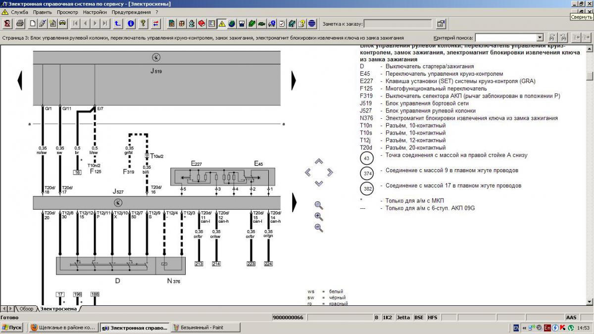

The_Omen 1 Жалоба Опубликовано: 8 октября 2012 aas, спасибо, как будет свободное время покопаюсь О результатах отпишусь. Поделиться сообщением Ссылка на сообщение Поделиться на других сайтах
