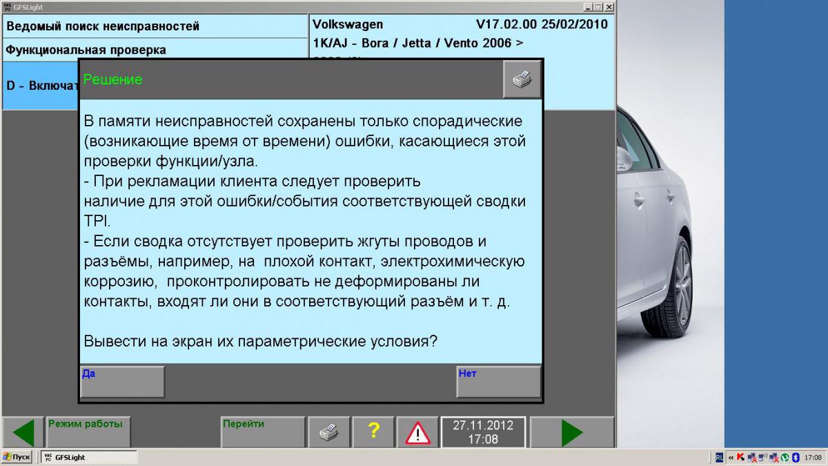

The_Omen 1 Жалоба Опубликовано: 24 ноября 2012 Нет, проблема не решена. Но с приходом холодов стала проявляться значительно реже. Вообще непонятно. Жду блок, одноклубник выслал по почте, хотя не уверен уже, что в нём дело. Но ошибки в цепи именно в подрулевом блоке. Двери запираются автоматически. Поделиться сообщением Ссылка на сообщение Поделиться на других сайтах
aas 85 Жалоба Опубликовано: 29 ноября 2012 Нет, проблема не решена. Но с приходом холодов стала проявляться значительно реже. Вообще непонятно. Жду блок, одноклубник выслал по почте, хотя не уверен уже, что в нём дело. Но ошибки в цепи именно в подрулевом блоке. Двери запираются автоматически. Поделиться сообщением Ссылка на сообщение Поделиться на других сайтах

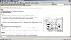

The_Omen 1 Жалоба Опубликовано: 20 мая 2013 Как добраться до блока реле ничего не сломав? В этой теме нет мануала по разбору панели, всё перерыл-не могу найти. I need help! http://jetta-club.org/topic/5523-%D0%A1%D0%BD%D1%8F%D1%82%D0%B8%D0%B5-%D0%B1%D0%BB%D0%BE%D0%BA%D0%B0-%D1%80%D0%B5%D0%BB%D0%B5-%D0%BD%D0%B0-%D0%B1%D0%BB%D0%BE%D0%BA%D0%B5-%D1%83%D0%BF%D1%80%D0%B0%D0%B2%D0%BB%D0%B5%D0%BD%D0%B8%D1%8F-%D0%B1%D0%BE%D1%80%D1%82%D0%BE%D0%B2%D0%BE%D0%B9/ Поделиться сообщением Ссылка на сообщение Поделиться на других сайтах
aas 85 Жалоба Опубликовано: 20 мая 2013 @The_Omen, 1 Поделиться сообщением Ссылка на сообщение Поделиться на других сайтах
