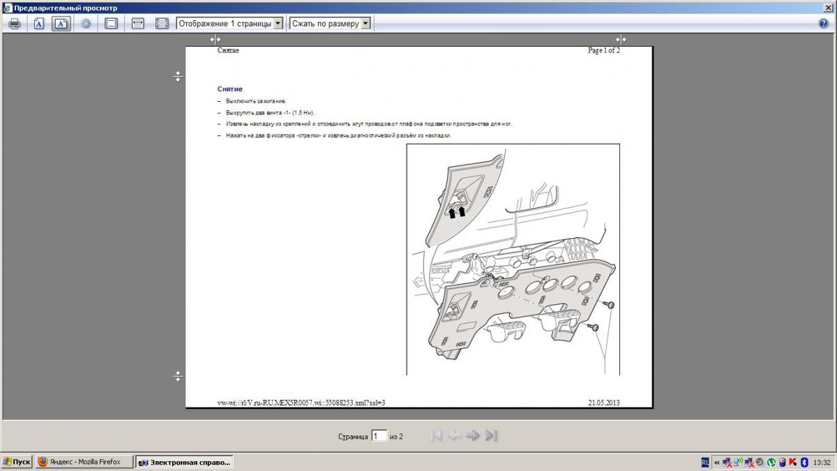

aas, спасибо, интересует именно что называется "снять накладку со стороны водителя" и как?
Поменял сегодня оба реле: клеммы Х и клеммы 15, т.к. ошибки были связаны и с тем и с тем, пока все отлично, не шелкает ничего :) По мануалу aas на все про все ушло 15 минут, спасибо.
