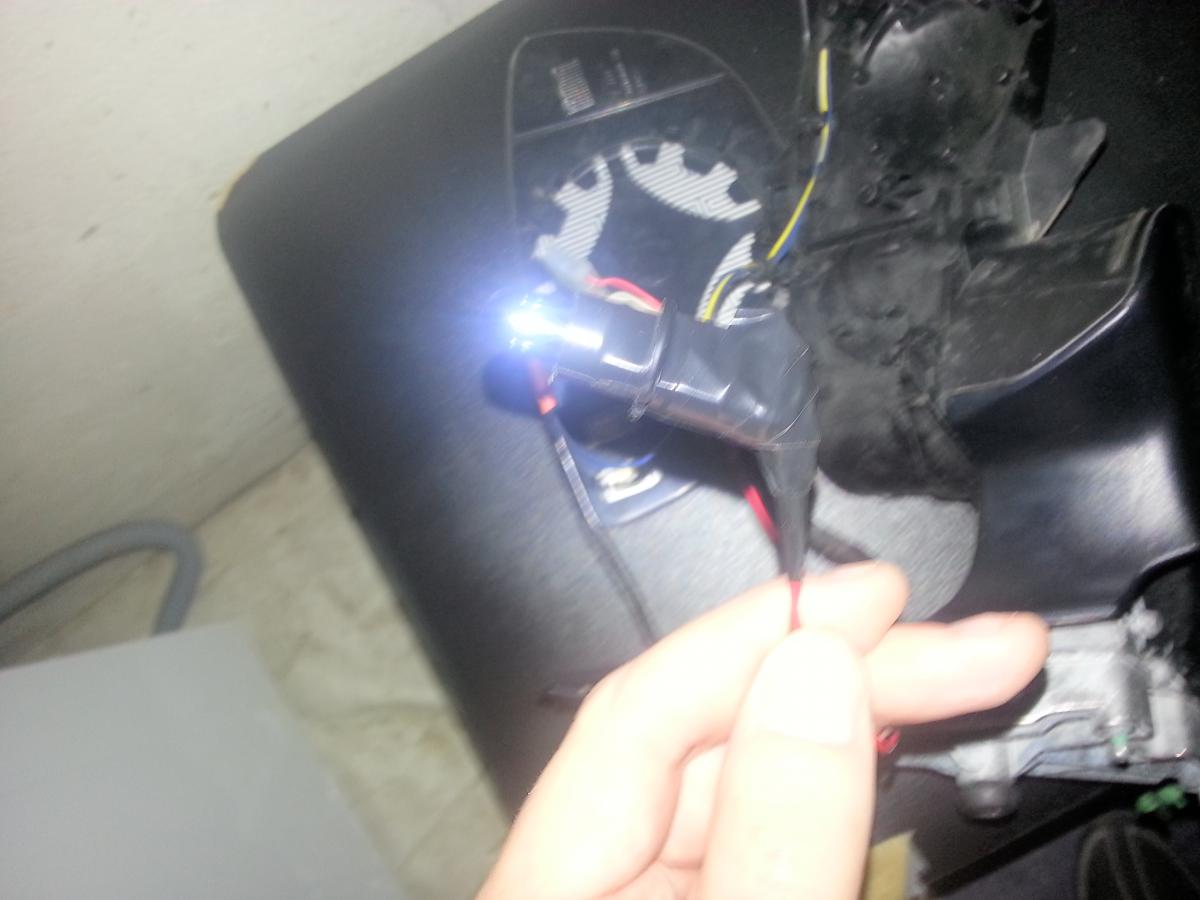

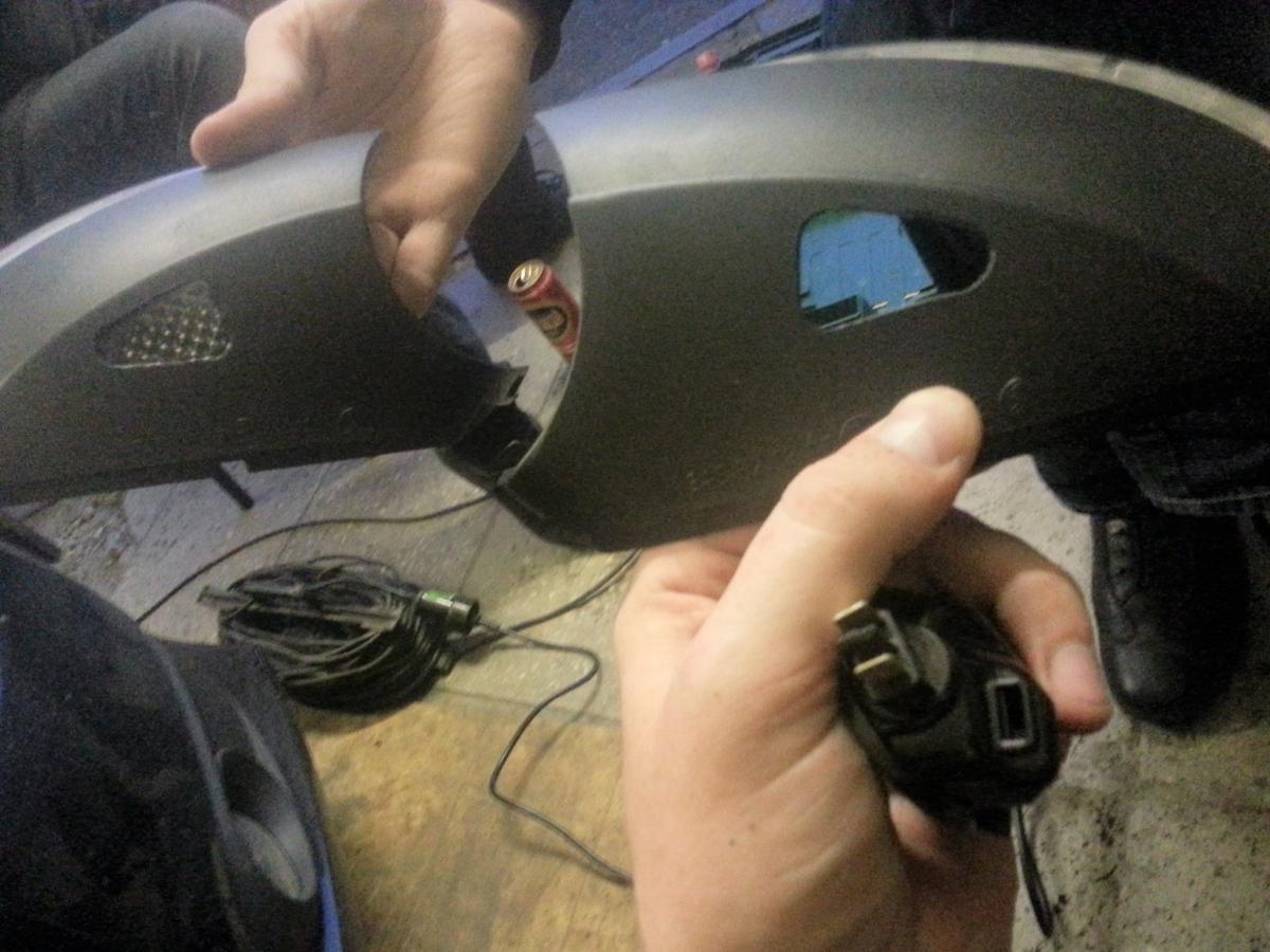

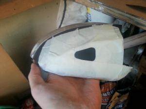

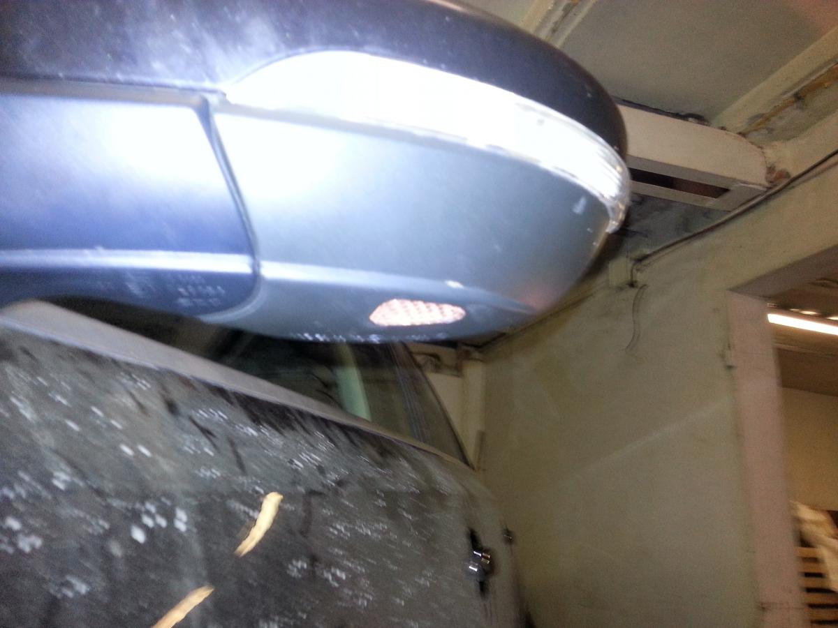

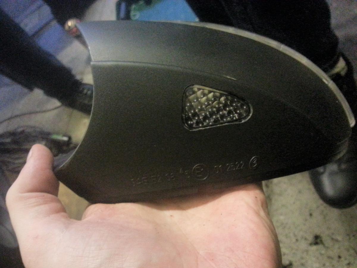

Была установленна оригинальная подсветка в зеркала.

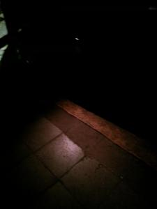

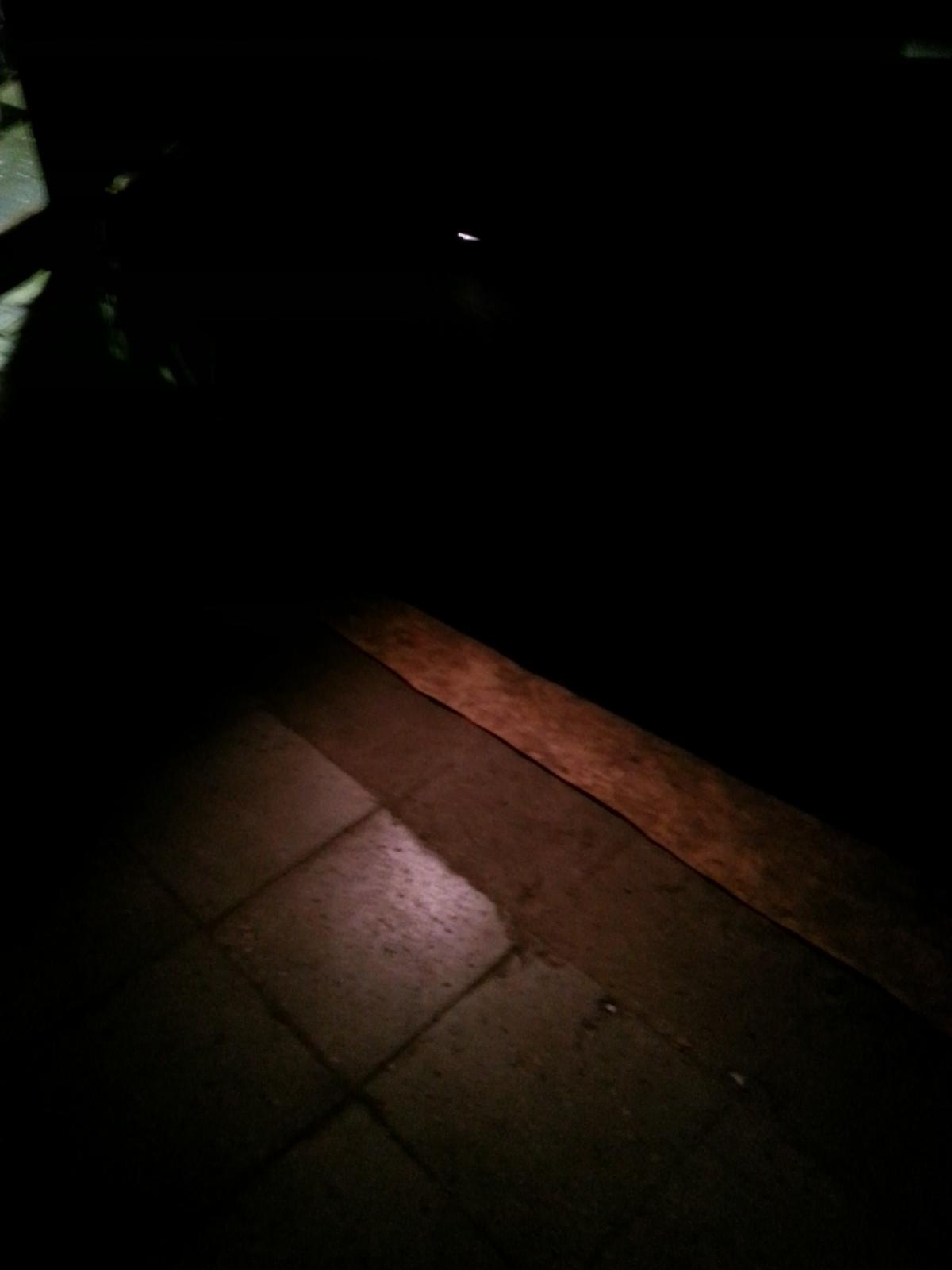

Сделано это было для того что бы было видно куда наступать перед тем как подойти к двери в тёмное время суток.
Список деталей необходимых для установки подсветки зеркал:
1) 3C8 945 291 — 1 шт. (фонарь левый) — 1163р.
2) 3C8 945 292 — 1 шт. (фонарь левый) — 1163р.
3) N 90764701 — 2 шт (контакт в передние блоки дверей) — 5р.
4) Провод медный сечением 0.35 — 3м. — 40р.
5) Изолента тряпичная — 1 шт — 30р.
6) Philips Blue Vision — 1шт. — 250р.
7) Патрон от поворотника (крыло) ваз 2110 — 2шт.- 70р.
8) Безцветный герметик — 1т. — 170р.
+ 1 Друг с паяльником — бесценно :)
По поводу подключения:
Подключал (+) к 10 пину в блоке передней двери, массу (-) к массе подогрева зеркала (черный провод с синей полоской), кодировка — в блоке передней двери поставил галочку "подсветка в зеркалах установлена"
P.S. цены указаны приблизительные и на 1шт! Цена вопроса: 3 046 рублей

Не совсем понял, а причем тут ""автоскладывание и автозатемнение" если ваш фотоотчет называется "установка подсветки в зеркалах"?
Вот я вам и написал что есть штатный элемент зеркала - указатель поворота, который содержит в себе фонарь рассеянного освещения. Т.е. ровно то, что вы себе сделали, но только штатно.
Конечно автоскладывание и затемнение, это отдельная большая тема для разговора.
Указатель поворота с совмещенным фонарем рассеяного освещения для а/м Jetta MK 6: левый 3C8 949 101A, правый 3C8 949 102A. Ценник порядка 800 рублей за штуку.
Массу можно было взять рядышком, 11 пин.
А где можно удостовериться что они совмещённые с подсветкой ног? просто эти номерки бьются как указатель поворота, да и чисто технический вопрос как они могут быть совмещены? просто когда я разбирал зеркало там отдельная выемка была для плафона от пассата
Потому что я имелл ввиду зеркала на ФАРШЕ а этот свет мне обошёлся в 3 тысячи, или можно было дешевле 3 тыс сделать?
Ну если моего слова не достаточно, держите :)
Поворотники без подсветки имеют аналогичные коды, только без буквы А в конце кода.
