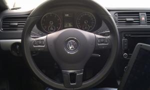

С помощью Ваг-Кома было выявлено, что мой блок не поддерживает мультик! Был заказан новый от Тигуана! Вчера получен и сегодня был инсталлирован, собственноручно!
Прикладываю фак небольшой по замене! =)
Извините за качество, под рукой только телефон был!
1 Скидываем клемы с АКБ для того что бы в лоб подушкой не зарядило!

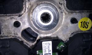

2 Извлекаем полдушку, с помощью отвертки и терпения! Отсоединяем 2 шлейфа!
3 Откручиваем центральную гайку Торксом на 12.

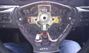

4 Вскрываем обшивку рулевой колонки, просто поддеваем отвёрткой плоской и тянем к верху!

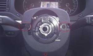

5 Откручиваем торксы 3 шт

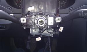

6 Откручиваем ещё 3 торкса и отсоединяем все шлейфы!

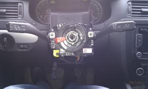

7 Снимаем старый блок, вот так выглядит рул. колонка без блока!
8 Собираем в обратном порядке!

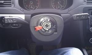

9 Почти собрали, снимаем Красное стопорное кольцо! И ставим руль, обратите внимание, есть метки на рулевом валу (зубчатый вал) и на руле!
10 Руль на месте и всё работает! Сигнал и кнопки управления музыкой и борт. компом!

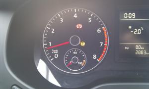

11 Появилась ошибки, на приборке загорелся Желтый руль, теперь нужно откалибровать датчик положения руля!

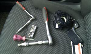

12 Инструменты для инсталляции!
Для адаптация датчика G85 из-за которого горит ошибка нужно прибором VAS сделать принудительный опрос датчика G85... Вагкомом этот подрулевой блок НЕ АДАПТИРУЕТСЯ!
Когда подключат VAS надо будет запустить тест датчика угла рулевого вала G85!Пока датчик не адаптируют и после этого в рулевой электронике не почистят ошибки, никаких кодировок блок не примет!
Когда адаптируют блок и почистят ошибки, тогда можно прописать мультируль.

Для чего стоит стопор?
Что бы не оборвать шлейф! Попробую объяснить. Внутри блока вокруг пальца намотан шлейф его хватает что бы руль повернуть до упора в одну сторону и до упора в другую сторону. Т.е. если на виток повернуть верхнюю часть блока и поставить руль, то скорее всего оторвётся шлейф при повороте руля! Вроде так! =))
ясно!
Если я буду скручивать руль с другой машины чтоб поставить себе, могу ли я что нибудь нарушить в шлейфе ведь у меня нет стопора или он там всегда стоит? На что обратить особое внимание чтоб не накосячить?
Колеса по центру на одной и на другой... Так и менять с одной на другую не вращая...
ясно!
Выше мудрый человек (Greck) ответил. =) Так и нужно делать! Ну соответственно когда снимешь не крути. А если боишься что повернёшь, заклей молярным скотчем, корпус и вращающийся элемент. ;)
