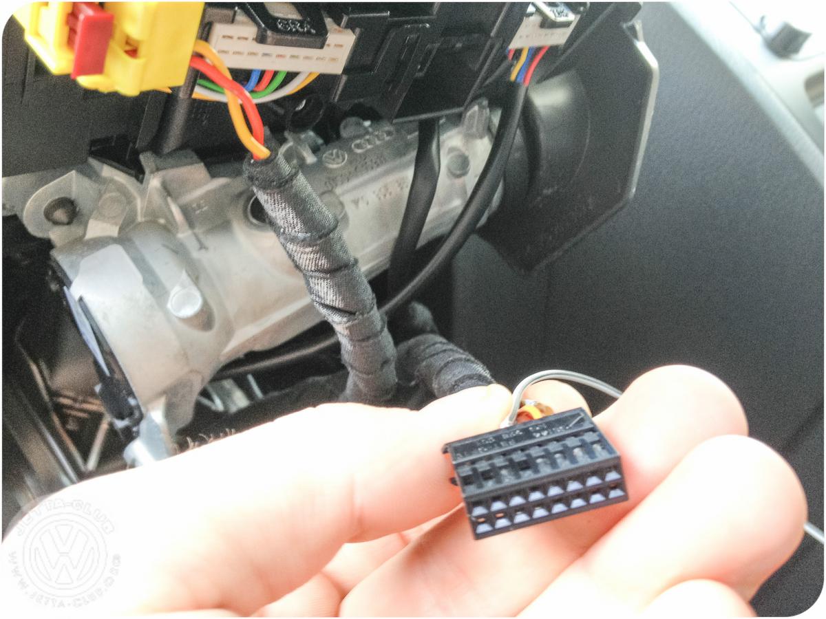

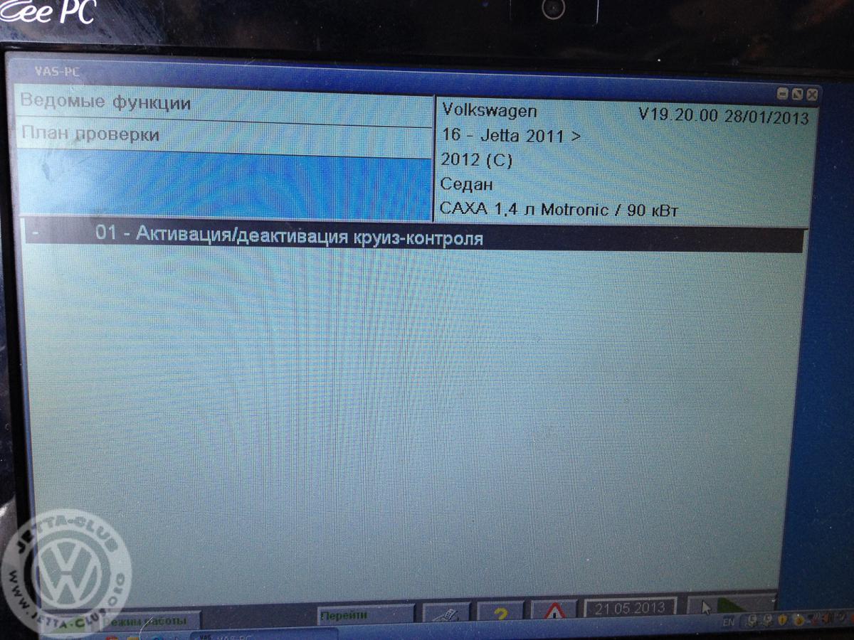

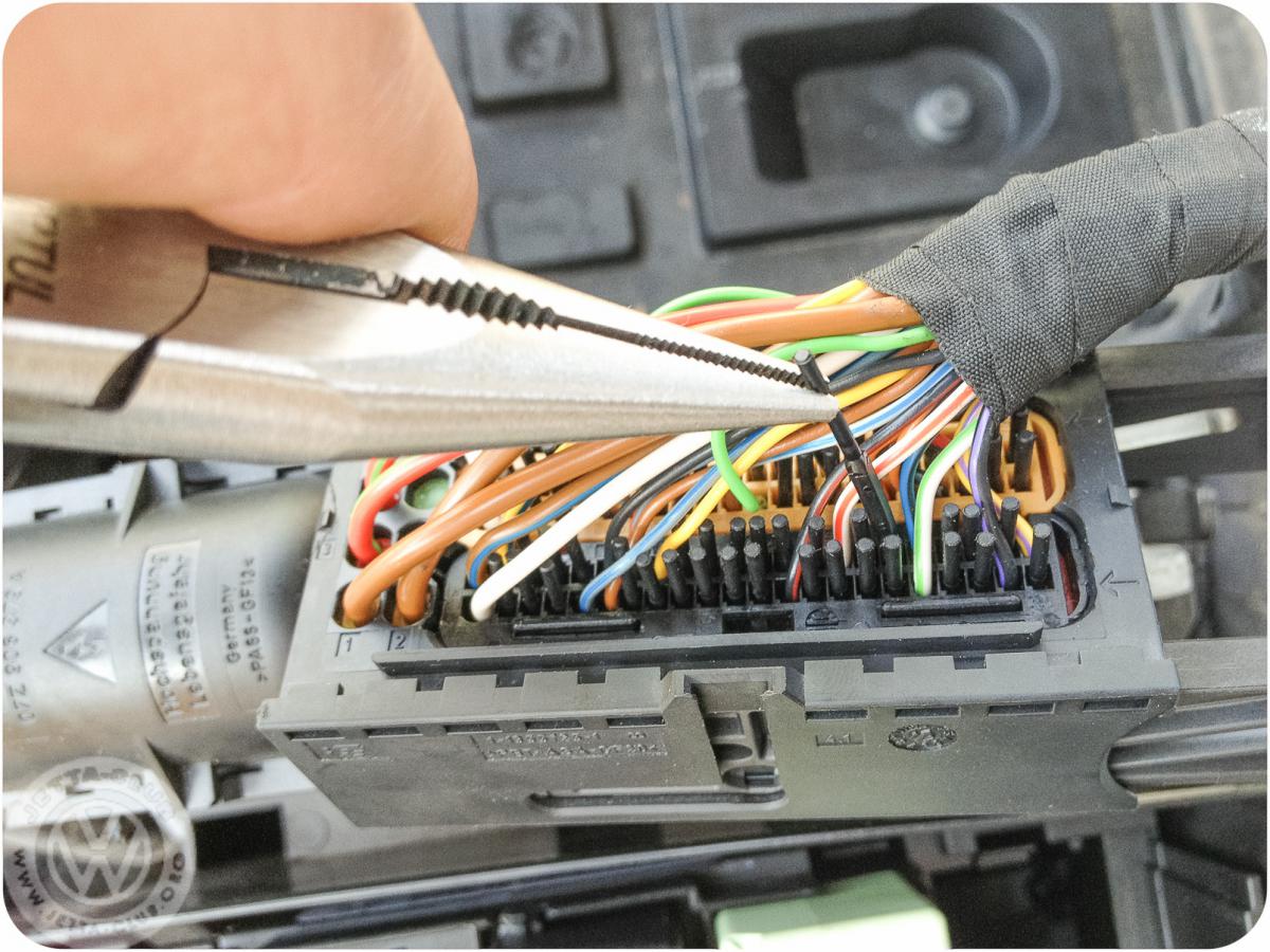

Хочу поделиться опытом активации круиза на JETTA VI с МКПП мультирулём и MFA+,в моём автомобиле не хватало провода соеденяющего ЭБУ двигателя и подрулевой блок если кому интересно могу поделиться.

получается для того чтобы доустановить мультируль и круиз на комплектацию с МКПП кроме всех вышеописаных действий необходимо еще тянуть провод? Это какое то новшество комплектаций? Раньше об этом никто не упоминал.
Вот вот Сам столкнулся ,сэкономили! В общем ничего сложного.
было бы неплохо выложить в этой теме фотки того откуда и куда тянуть этот проводок.
секунду...
я с мобилы не могу выгрузить видео... но фотки вот: помоему с 5го пина подрулевого в 45й пин на моторнике...
будет у меня по стабильнее итнтернет, я и видео выложу как и что делать...
А ещё лучше и объяснить что и куда, от подруливо а дальше :zakumar:
