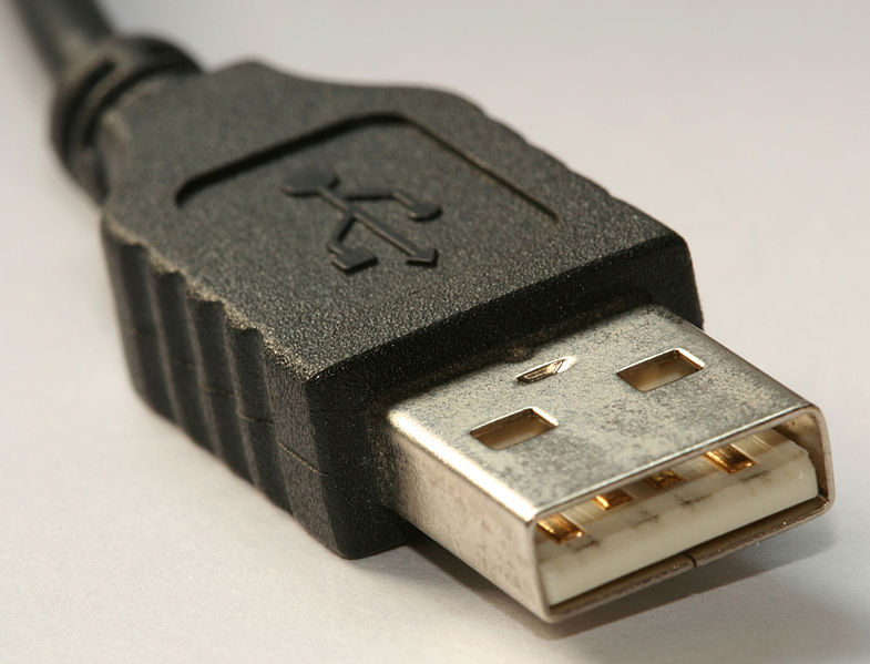

Boorman 46 Жалоба Опубликовано: 20 января 2014 Хочу дополнить по установке круиза с мультирулём. Когда изучал этот вопрос, то постарался перелопатить все форумы что нашёл. На дружественном форуме Yeti наткнулся на информацию по контактам для недостающего проводка на круиз. Изучил цены на экзисте, понял что за шмоток с проводами отдавать примерно 500 р это слишком шикарно. У самого с какого то сообщения на каком то форуме крутилось в голове USB, сначала не придал этому значения, т.к. не мог понять где это можно использовать и как то забыл пробежал по радиорынку, побывал у знакомых инжекторщиков, ничего и тут я допёр про какой USB человек говорил то что втыкается непосредственно в саму мать немного смекалки и они отлично подходят Поделиться сообщением Ссылка на сообщение Поделиться на других сайтах

Boorman 46 Жалоба Опубликовано: 21 января 2014 у нас на форуме я выкладывал полную инфу даже по разным моторам откуда и куда тянуть провод...Так я не об этом, куда втыкать понятно, а вот что припаять альтернативное чтоб воткнуть этот проводСегодня вечером выложу маленький отчет Поделиться сообщением Ссылка на сообщение Поделиться на других сайтах
Greck 794 Жалоба Опубликовано: 21 января 2014 если бы сразу сказал, я бы положил два правильных пина, и ты бы не мучался...) ведь в моторник тоже нужно пин выдумывать.. Поделиться сообщением Ссылка на сообщение Поделиться на других сайтах
