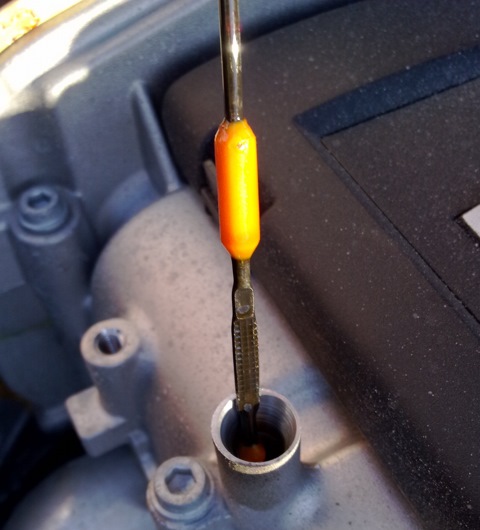

Сколько же масла входит в CLRA при замене? На ТО залили судя по отметкам на банке масла 3 литра. Но не более 3,1 литра. Все равно перелив. Даже вся нижняя бобышка масляного щупа в масле.
Входит больше чем 3 - 3.1, видимо слили не полностью.
Да там не менее поллитры должно было по стенкам размазаться... Или они отхлебнули, в смысле через щуп отсосали, плохо... Да и масло на щупе вроде светлое.
Дааа. Никому верить нельзя.
Вы шутите? Если только нижняя бобышка щупа в масле- недолив около 1 л.
До верхней метки войти должно 3,8-3,9 л вместе с фильтром.
У меня CFNA, но щупы таки одинаковые. В инструкции, вроде как пишут про рифленую часть измерительного щупа: на "донышке" - долить поллитра, в середине - норм, но можно капнуть немного, по верхнюю грань рифленки - всё ок.
Изменено пользователем VOLKSMEN
ОД инструкции не указ.
Теперь отхлебывать придется.  Или поехать ногами потопатать на них...
Изменено пользователем NikNikols
нет, не шучу. Вот эта бобышка
Так это верхняя :-) . А нижняя соотв-но внизу(  на фото виднеется в трубке маслощупа)
А так, да.... явный перелив...
