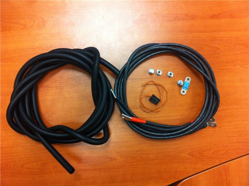

силовые провода самодельные (но сделано качественно, от оригинала не отличить) а остальное: предохранитель, разъем с проводами - оригинальные + все необходимые гаечки и винтики.

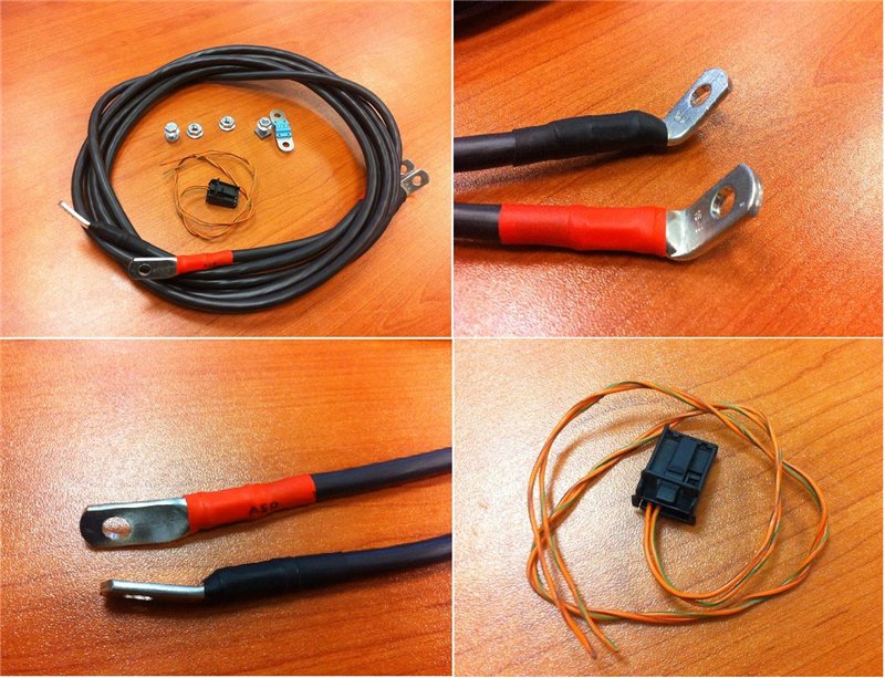

а фото проводов можно? там клемма должна быть изогнутая, вот этого я пока не умею повторять, а хотел бы...))
с одной стороны каждого провода клемма изогнута, с другой ровная. обжата и посажена в термоусадочную трубку. А вообще можете пообщаться с первоисточником шкодоводом)))) вот ссылка http://forum.skoda-club.ru/viewtopic.php?f=46&t=115934 там и фото проводов есть))))))
Изменено пользователем Serka
ну это такое и я делаю, оригинальная клемма - другая... и изгиб там сложный... да че там первоисточник, я сам как первоисточник)

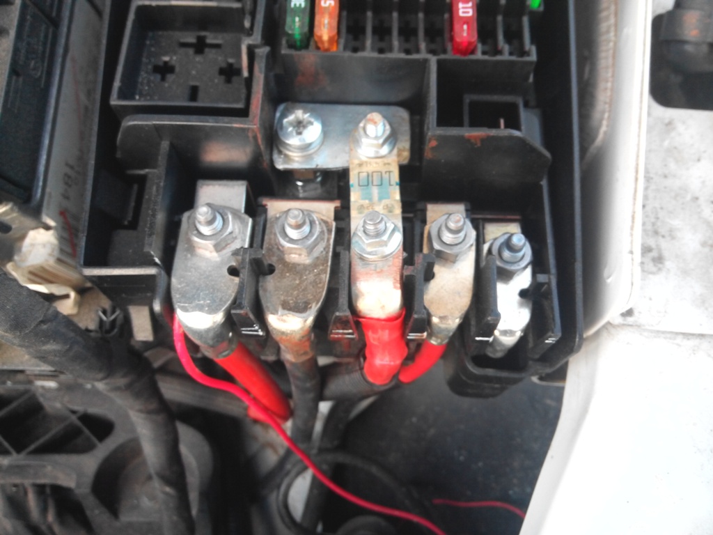

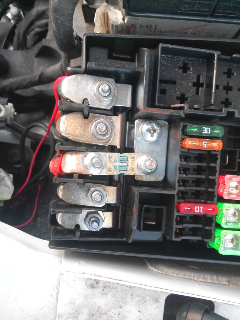

Я использовал на свою 6 джетту именно этот комплект. Единственное изменение, которое вносил, это на плюсовом силовом кабеле немного еще подогнул клемму до угла 90 градусов. Подключение сложностей не вызвало. Фото подключения плюсового силового кабеля чуть позже выложу.

может на 2013 джетте нормальный блок предохранителей под капотом?) жду фото
Не)))) все то-же самое)))) пришлось немного поколхозить))))))
