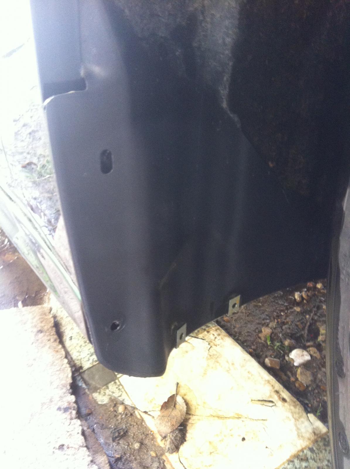

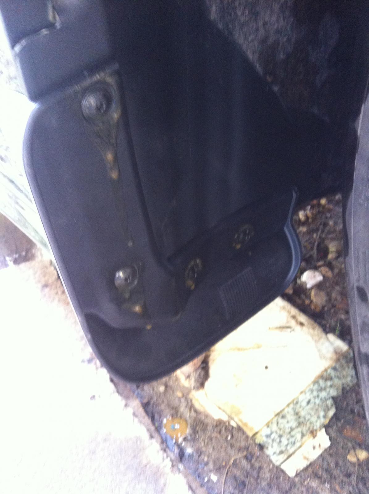

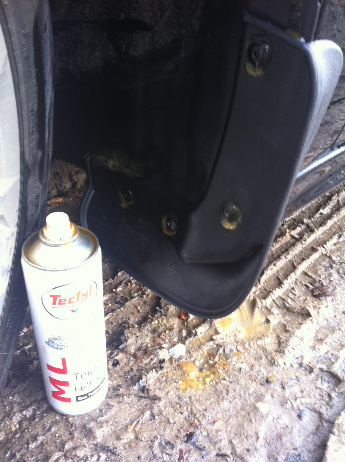

GaRgOuLiEs 6 Жалоба Опубликовано: 21 октября 2012 Вот так ставил брызговики,все просто. В комплекте с брызговиками идет крепеж и подробная инструкция по установке в картинках. При установке передних брызговиков предлагается сверлить отверстие внизу порога, но и без этого они держуться на 4-х саморезах намертво, поэтому от этой процедуры отказался, единственное что делал, прокалывал отверстия в пластиковых локерах шилом для установки металлического крепежа. Задние брызговики ставятся без дополнительных сверлений (отверстия также легко прокалываются). Плюс ко всему обработал ниши под локерами и сами саморезы Тектил-цинком ( был опыт на Jetta 5, коррозия) Вот собственно что получилось: 2 Поделиться сообщением Ссылка на сообщение Поделиться на других сайтах
drfrol 11 Жалоба Опубликовано: 22 октября 2012 (изменено) Вот так ставил брызговики,все просто. В комплекте с брызговиками идет крепеж и подробная инструкция по установке в картинках. При установке передних брызговиков предлагается сверлить отверстие внизу порога, но и без этого они держуться на 4-х саморезах намертво, поэтому от этой процедуры отказался, единственное что делал, прокалывал отверстия в пластиковых локерах шилом для установки металлического крепежа. Задние брызговики ставятся без дополнительных сверлений (отверстия также легко прокалываются). Плюс ко всему обработал ниши под локерами и сами саморезы Тектил-цинком ( был опыт на Jetta 5, коррозия) Вот собственно что получилось: задние укоротил сразу? хочу заняться этим вопросом, ужасно достали везде шаркать ( и из за этого на своем посадочном месте протерли лак уже. Изменено 22 октября 2012 пользователем drfrol Поделиться сообщением Ссылка на сообщение Поделиться на других сайтах
GaRgOuLiEs 6 Жалоба Опубликовано: 26 октября 2012 Не укорачивал. Посадочное место обработал силиконовой смазкой-спреем, чтоб не терлись. Езжу с ними уже почти неделю, нигде не цепляю. Поделиться сообщением Ссылка на сообщение Поделиться на других сайтах
