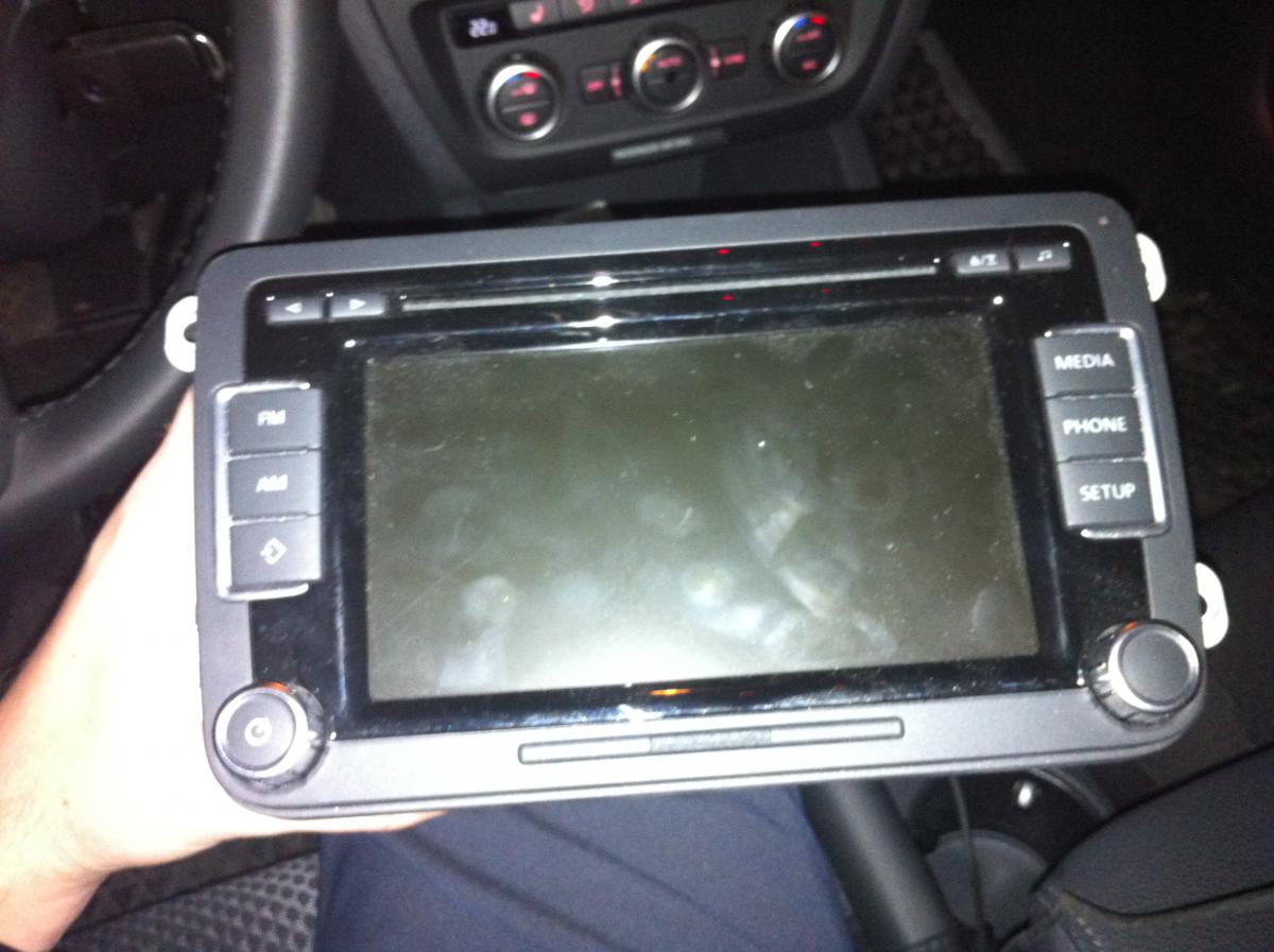

После покупки автомобиля, пришло время поменять магнитолу, т.к. заказывал изначально с 210, в планах сразу была замена ГУ.

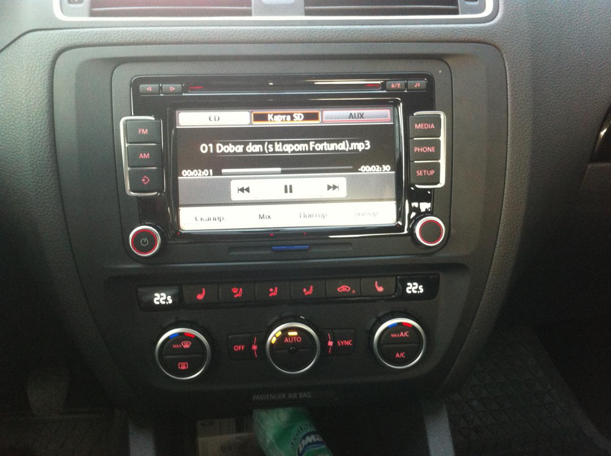

Магнитола очень гармонично вписывается ))) отличное качество изображения и хорошо читаемая картинка.
Очень понравилось, что замена заняла всего 10 минут и ничего не нужно было дополнительно делать!
Вообщем советую всем данный девайс.

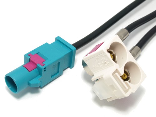

- нужен переходник на антенну (фото прилагается) - заказан :super:
Интернет-радио, пробки, дорожная ситуация есть?
переходник не обязателен!!! одну фишку, оставшуюся от 210, подключаешь к любому из 2х входов на 510 и всё норм!!! радио без помех!
я люблю все по уму ))) там 1 фишку нужно курочить, т.к. она не налезает из за пластика вокруг, а тут переходник и все

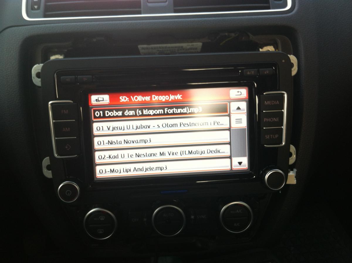

ссылку не дадите на переходник где заказывали, и второй вопрос - с какого места и чем начинали снимать окантовку ГУ.
http://www.ebay.com/itm/110943559043?ssPageName=STRK:MEWNX:IT&_trksid=p3984.m1439.l2649
Окантовку снимал снизу, под блоком климата на себя нужно тянуть, можно руками или пластиковой картой подцепить, вообщем очень легко, главное не сильно тяните, тогда крепления не сломаете.

http://ebay39.ru/product.php?id_product=106240 я тут брал, дешевле не нашел

Мне кажется такой вариант предпочтительнее:
после замены 210й на 310 или 315 или выше на 510.. нужно докупить вторую антенну... вот ее номерок 00051504D
http://jetta-club.org/topic/13247-замена-rcd-210-на-rcd-310/page__st__10#entry239726
