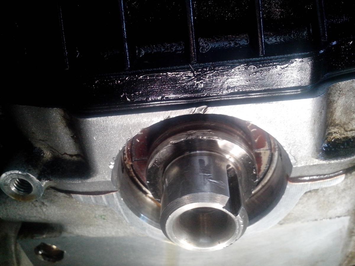

Давит масло VW 1,6 BSE. Задняя стенка в масле.
Теперь ищу варианты выхода из ситуации.
Выход только один -менять. Рабочая поверхность вала повреждена.
Внешняя сильно повреждена - эт точно! Но внутренняя, где непосредственно, рабочая кромка сальника, не так сильно. Думаю, самую малость, заусенец убрать и поставить сальник не оригинальный, а из фторкаучука (мягкий, с пружинкой). Может и будет держать. Заказал, завтра обещали поставить.
Ну если только до тех пор пока новый вал не купишь.
Ну да пока не куплю, или попробую "убедить" мЯханика купить
Ничего не выйдет. Пойми! Резинка не в состоянии каждый раз сжиматься и плотно прижиматься к поверхности "ямки" при каждом обороте вала. Это невозможно. Будет просто дырка для масла. Разве что проточить под втулку
Sergei36 , я внимательно рассмотрел устройство сальника, места его прилегания к валу и все-таки ... я попробую. Отпишусь, получилось или нет. Надеюсь, сегодня, завтра все станет ясно.
@Vladimir1,Попробуй измерить глубину посадки сальника. Вопрос! Где будут располагаться обе рабочие кромки сальника. Если хоть одна попадёт на "канавку" (особенно первая), то сальнику не жить
Да и по "зеркалу" на валу должны быть видны "дорожки" от кромок
Не получится. Масло гнать все равно будет. Может несколько меньше, но будет. Выход только один - менять. Можно конечно проточить поврежденную поверхность и напресовать на нее втулку... Но кмк выйдет это дороже замены вала. Сейчас демонтировать, расточить, выточить втулку, собрать. И когда будет новый вал - разобрать и собрать. Добавьте цену двух новых сальников.
Овчинка выделки не стоит.
Посмотрите, может получится сальник несколько глубже посадить, или наоборот. Что бы рабочая поверхность сальника не соприкасалась с побитой поверхностью вала. Тогда вал еще походит. Но может погнать в месте посадки сальника в корпус.
Аналогичная дискуссия у меня с сервисменами вчера была. Буду пробовать. А если немного будет маслом потеть двигатель из-за сальника, то покатаюсь так, благо на ремень не попадает, пока новый вал (или с разборки) не раздобуду. Как то так.
Чего с ними дискутировать! Пусть исправляют! И не проточками и сальниками, а нормально - заменой на новые детали.
