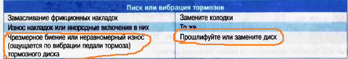

da boogie 1 Жалоба Опубликовано: 7 сентября 2015 Всем привет ! Подскажите пожалуйста,поменял задние колодки (remsa),проехал уже 2000,но педаль тормоза отдает в ногу,толчками. Что может быть ? Поделиться сообщением Ссылка на сообщение Поделиться на других сайтах
IslandSky 1 029 Жалоба Опубликовано: 7 сентября 2015 Всем привет ! Подскажите пожалуйста,поменял задние колодки (remsa),проехал уже 2000,но педаль тормоза отдает в ногу,толчками. Что может быть ? Поведенные тормозные диски. До замены колодок било? Поделиться сообщением Ссылка на сообщение Поделиться на других сайтах
da boogie 1 Жалоба Опубликовано: 7 сентября 2015 Поведенные тормозные диски. До замены колодок било? Нет,скорей всего вы правы,тоже склоняюсь к данному варианту. Поделиться сообщением Ссылка на сообщение Поделиться на других сайтах
da boogie 1 Жалоба Опубликовано: 7 сентября 2015 Что посоветуете проточить диски или замена ? Поделиться сообщением Ссылка на сообщение Поделиться на других сайтах
Sergei36 866 Жалоба Опубликовано: 7 сентября 2015 @da boogie,Рекомендуемая мин толщина переднего диска - 19 мм, заднего - 10 мм Поделиться сообщением Ссылка на сообщение Поделиться на других сайтах
