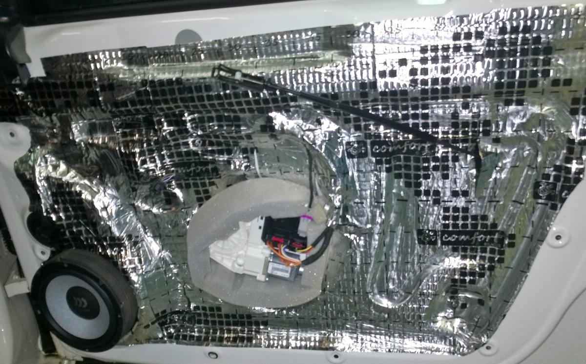

VOLKSMEN 365 Жалоба Опубликовано: 4 января 2016 (изменено) А у меня сегодня второй раз за зиму водительская дверь не открылась. Не с наружи не с нутри. Пришлось лазить через пассажирскую. Ездили с женой на рынок. так и не отошла. А вот попробовать открыть ключем не додумался.Как думаете может открыться? Изнутри ручка ходит в холостую. У кого такое было? Замку подходит конец? Если ручка ходит вхолостую значит слетел (ломался) механизм (тяга) этой ручки. Замок тут не причем ИМХО Вот она видна эта тяга, крепящаяся к внутренней ручке двери Посетите студию по установке автозвука - там вам за минуту снимут карту двери и можно будет посмотреть что там стряслось (денег много не возьмут) Изменено 4 января 2016 пользователем VOLKSMEN Поделиться сообщением Ссылка на сообщение Поделиться на других сайтах

VOLKSMEN 365 Жалоба Опубликовано: 4 января 2016 (изменено) Да, наверно тяга слетает, но тогда она из нутри бы не открывала, а замок то должен открыться. Было такое не давно,поездил она отогрелась , пощелкал и все заработало. а сейчас мороз сильней . Только что пытался открыть ключем, но он у меня не залазит , тоже замерз или грязью забился, не разу им не пользовался, у меня сигналка. Ручка-то водительская вообще вытягивается или примерзла нахрен? В идеале на полдня поставить на "оттаивание" в отапливаемый ТЦ, ежели таковые имеются. Если личинка полностью промерзла может помочь "размораживатель замков" только вчера таким "реанимировал" замок на форде друга. Изменено 4 января 2016 пользователем VOLKSMEN 1 Поделиться сообщением Ссылка на сообщение Поделиться на других сайтах

VOLKSMEN 365 Жалоба Опубликовано: 4 января 2016 Ручка вытягивается. но впустую. Супермаркет есть такой, но я отогрею а толку, поставлю во двор и сразу все замерзнет. У меня гаража нет. Если не все ходит вхолостую скорее всего тяги или тросики погнулись (порвались). У отца на туареге та же болезнь. Вытянул примерзшую ручку - а она обратно ни-ни, толкает -щелк тросик переломлен... Возможно тут такое же безобразие. А в супермаркет стоит съездить хотя бы для более комфортного отмораживания личинки замка. И главное - после впрыскивания размораживателя никаких резких движений и силовых приемов! не проворачивается - подожди еще минутку, снова никак не идет - капни еще и подожди. Поделиться сообщением Ссылка на сообщение Поделиться на других сайтах
