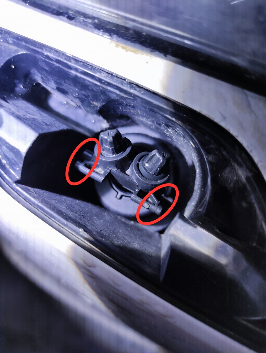

gigagertz 101 Жалоба Опубликовано: 29 марта 2021 она всегда держалась на двух защелках:) бюджет не маленький вышел и наплыв краски у тебя похоже тоже не детский на передней правой кромке:) одно хорошо, краска небось осталась:) Поделиться сообщением Ссылка на сообщение Поделиться на других сайтах
VOLKSMEN 365 Жалоба Опубликовано: 30 марта 2021 3 часа назад, gigagertz сказал: она всегда держалась на двух защелках:) бюджет не маленький вышел и наплыв краски у тебя похоже тоже не детский на передней правой кромке:) одно хорошо, краска небось осталась:) Наплыв, безусловно, есть, но он не столь велик как выступание данной детали. Думаю подпилить ей немного облой на упорах. По старой традиции - допилить напильником по месту. Возможно из за нее торчит выше чем должно. Честно говоря она всегда немного больше выступала чем соседняя. А краски еще куча осталась и себе докрасиль что угодно и другу на полуседан. Коды цвета разные, но обозначают один и тот же цвет LB9A и B4B4. Поделиться сообщением Ссылка на сообщение Поделиться на других сайтах
NikNikols 390 Жалоба Опубликовано: 31 марта 2021 30.03.2021 в 03:32, VOLKSMEN сказал: допилить напильником по месту Особо не усердствуй - вдруг шмайсер получится. Поделиться сообщением Ссылка на сообщение Поделиться на других сайтах
VOLKSMEN 365 Жалоба Опубликовано: 5 апреля 2021 30.03.2021 в 00:18, gigagertz сказал: она всегда держалась на двух защелках:) бюджет не маленький вышел и наплыв краски у тебя похоже тоже не детский на передней правой кромке:) одно хорошо, краска небось осталась:) После пары срабатываний уселась на место почти вровень. Даже подпиливать не пришлось) Поделиться сообщением Ссылка на сообщение Поделиться на других сайтах
gigagertz 101 Жалоба Опубликовано: 5 апреля 2021 Огонь:) Поделиться сообщением Ссылка на сообщение Поделиться на других сайтах

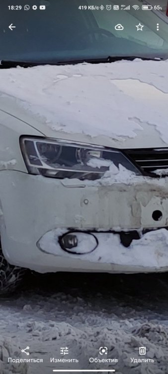

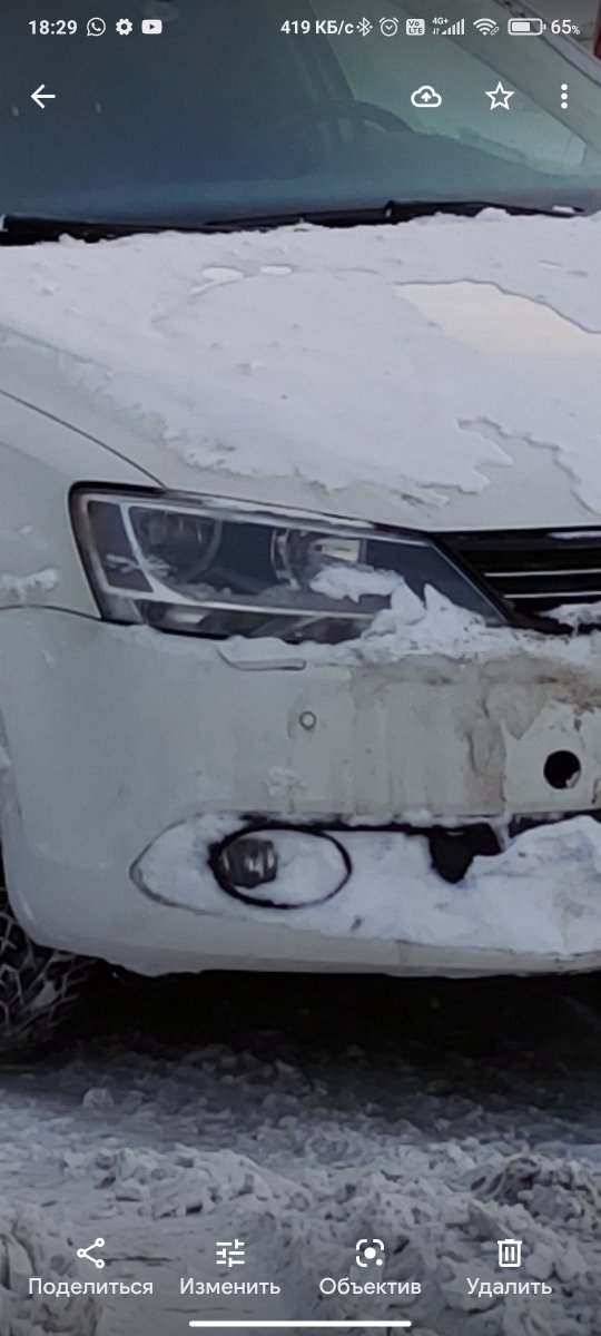

VOLKSMEN 365 Жалоба Опубликовано: 7 апреля 2021 Тайна исчезающих крышек раскрыта... Просматривая фото авто после снегопада случайно заметил этот маленький "нюанс". На фото крышка уже держится на честном слове....Нет ничего удивительного в том что они улетают в "лучший мир" с завидной регулярностью Поделиться сообщением Ссылка на сообщение Поделиться на других сайтах
IslandSky 1 029 Жалоба Опубликовано: 7 апреля 2021 А поподробней? В тексте не прочитал фактов раскрывающих тайну. На фото я вижу крышку в выдвинутом положении, а еще отсутствующую заглушку буксировочного крюка :). Крышку выдвигает, если залита вода и когда она замерзает, то выдавливает крышку. С нормальной омывайкой такого не случится. Поделиться сообщением Ссылка на сообщение Поделиться на других сайтах
NikNikols 390 Жалоба Опубликовано: 7 апреля 2021 На фото крышка перекошена и держится на честном слове. Поделиться сообщением Ссылка на сообщение Поделиться на других сайтах
VOLKSMEN 365 Жалоба Опубликовано: 7 апреля 2021 (изменено) 1 час назад, IslandSky сказал: А поподробней? В тексте не прочитал фактов раскрывающих тайну. На фото я вижу крышку в выдвинутом положении, а еще отсутствующую заглушку буксировочного крюка :). Крышку выдвигает, если залита вода и когда она замерзает, то выдавливает крышку. С нормальной омывайкой такого не случится. Крышку выдавливает даже с первоклассной метанольной омывайкой, которая не подвела за зиму ни разу, а морозы стояли очень недурственные по московским меркам. Процесс крайне интересный: во время снегопада на бампер налепляется куча снега, он подтаивает и превращается в корку. В один прекрасный момент эта корка становится достаточно прочной чтобы не давать форсунке выдвигаться и она начинает "ходить под себя". Спирт улетучивается быстрее воды и постепенно под этой крышечкой нарастает "ледяной слой", который, совершенно рандомно, имеет возмоность сорвать мягкие ушки этой крышки с их посадочных мест. На фото мы видим что крышечка держится только за счет земного притяжения и, возможно, на одном из штырьков с левой стороны). Изменено 7 апреля 2021 пользователем VOLKSMEN Поделиться сообщением Ссылка на сообщение Поделиться на других сайтах
gigagertz 101 Жалоба Опубликовано: 7 апреля 2021 в общем как я говорил очистка корки над омывателями должно быть обязательным ритуалом при чистке машины. меня этому научили еще предыдущие омыватели. бывает так, что омыватель вышел, а лед попал под него и при обратном возвращении крышку срывает Поделиться сообщением Ссылка на сообщение Поделиться на других сайтах
