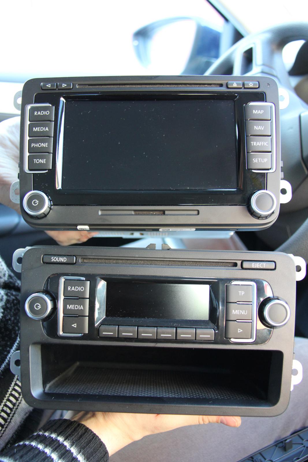

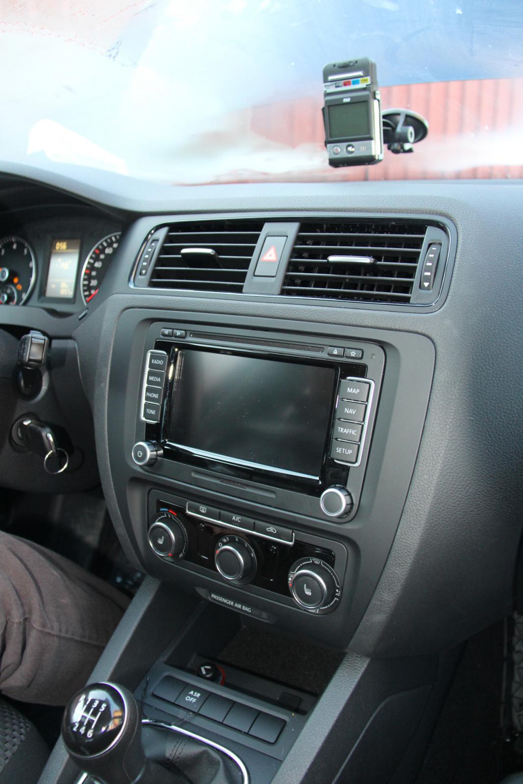

 Представляю фотоотчет по установке радионавигационой системы RNS 510 в VW JETTA VI. За саму систему отдельное спасибо @Greck.

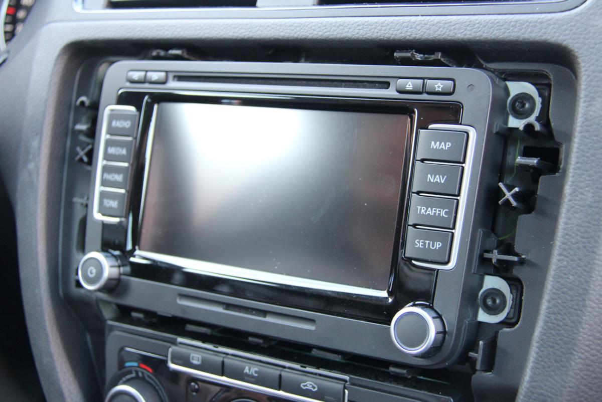

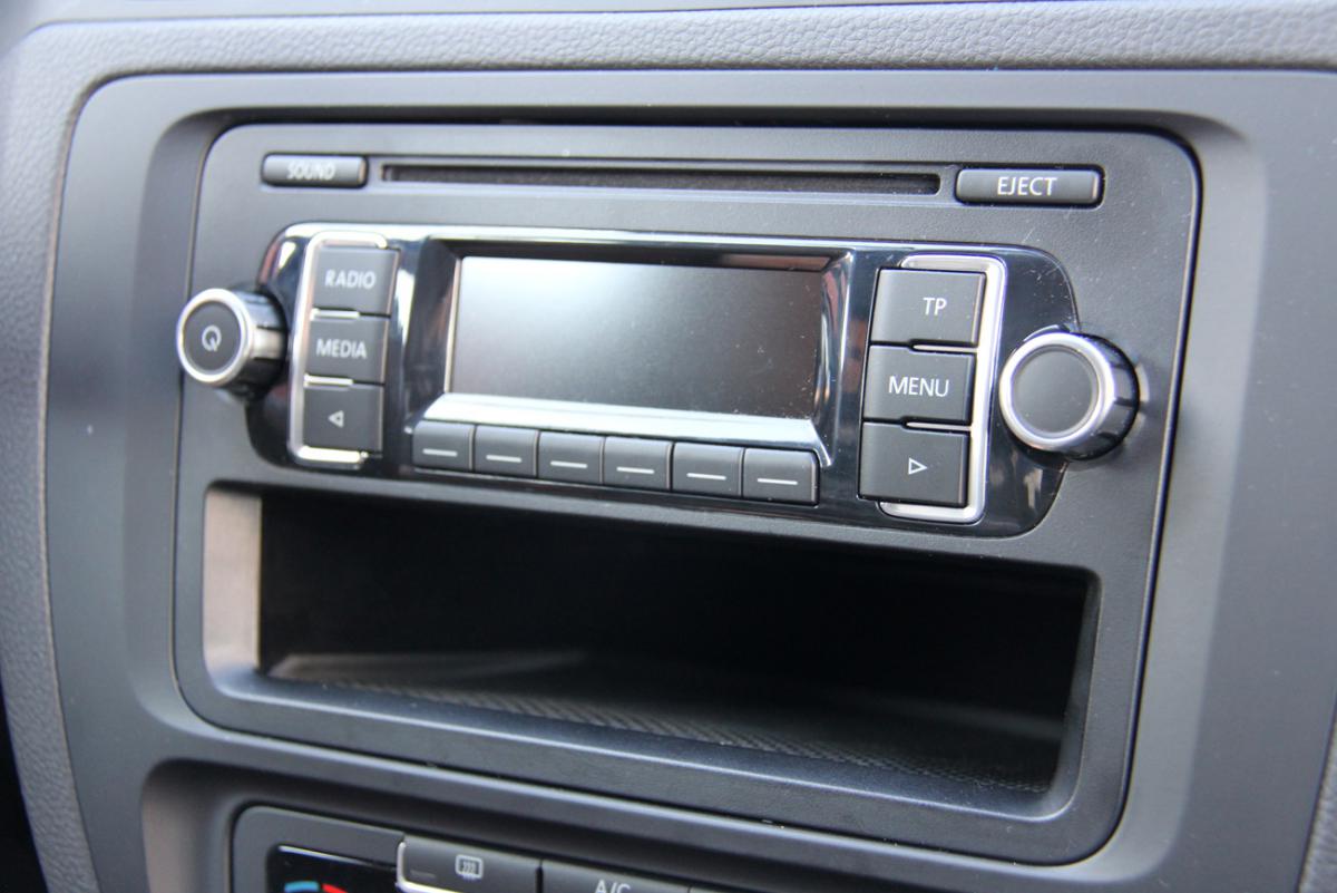

фото штатной магнитолы, у меня это RCD 210:

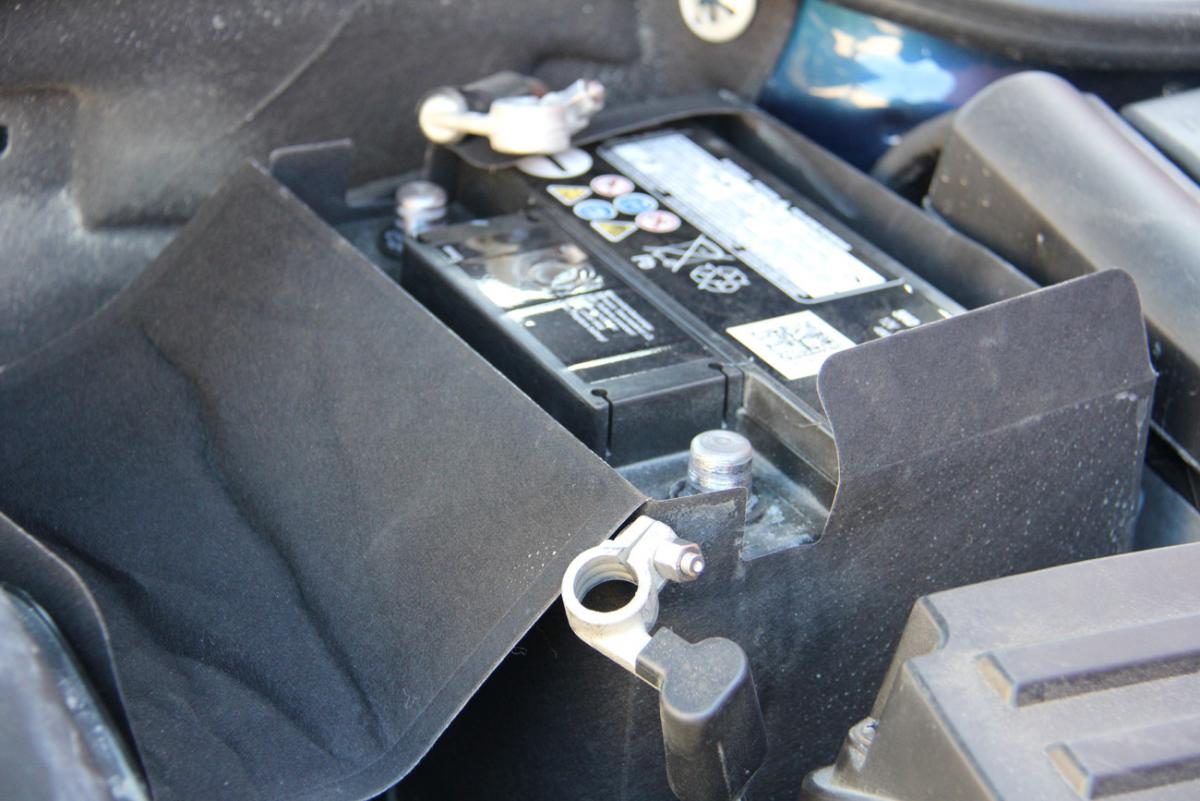

1. Откинем клемы с аккумулятора:

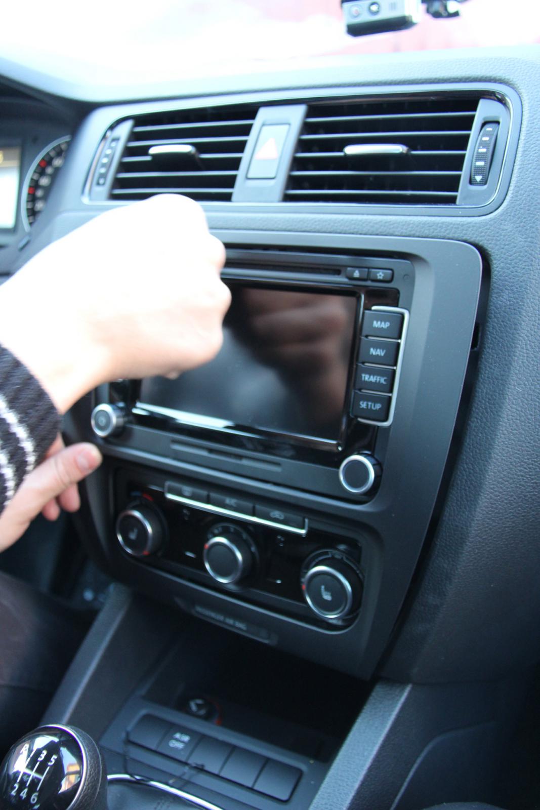

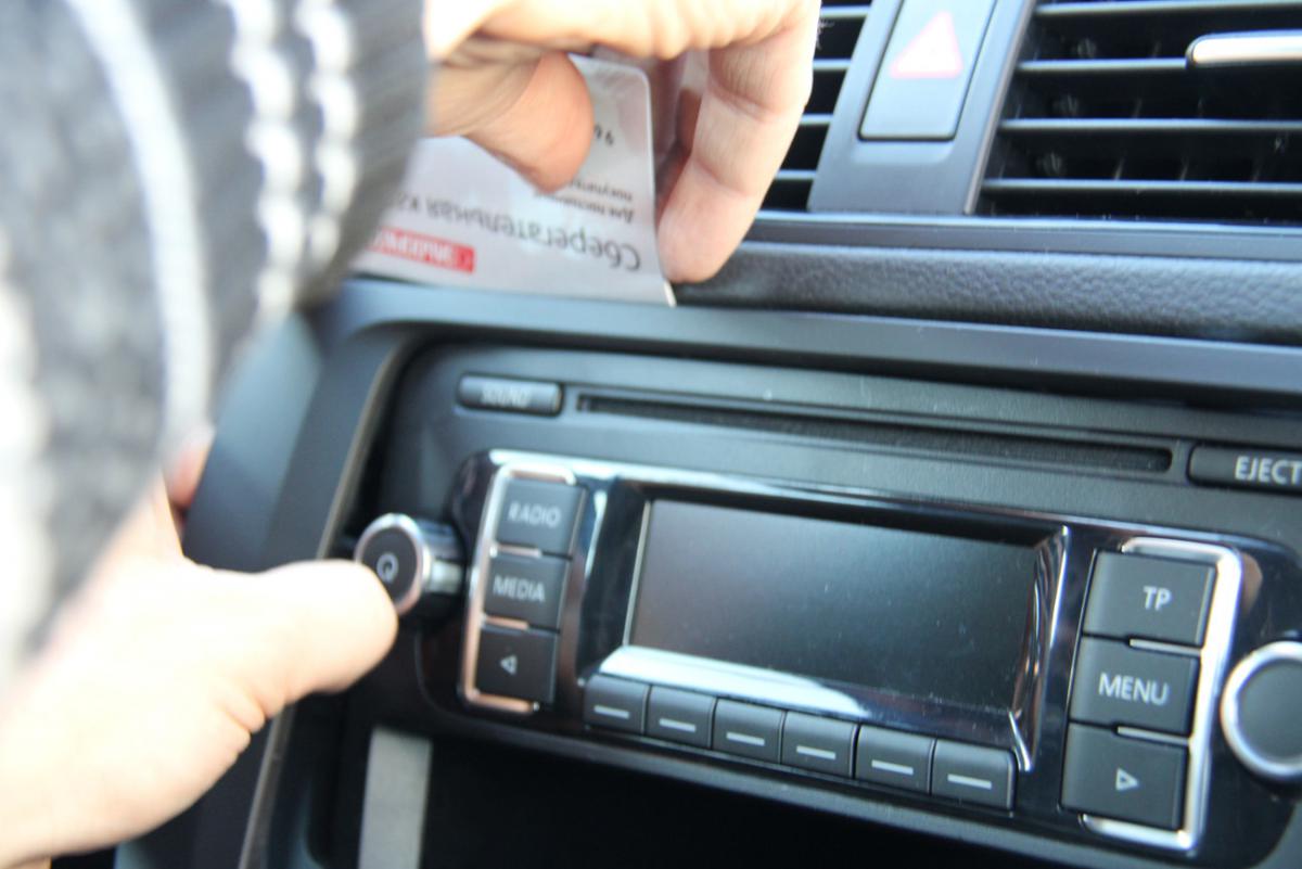

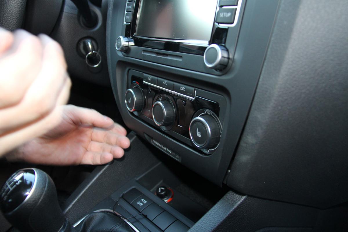

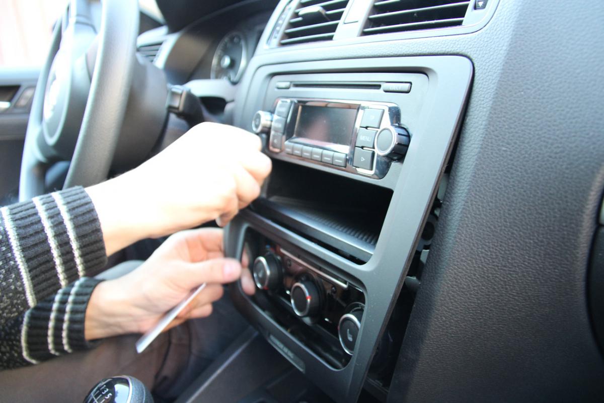

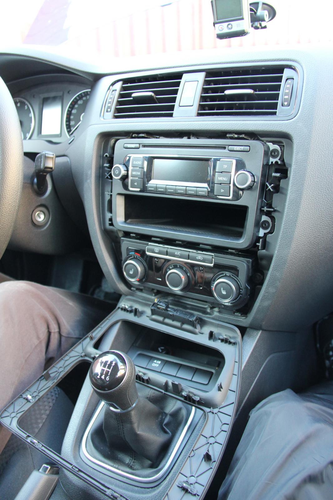

2. Снимаем рамку вокруг магнитолы:

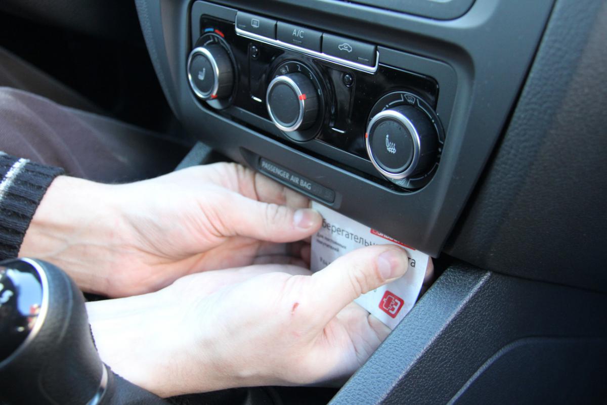

2.1. Пластиковой карточкой поддеваем снизу рамку, находящуюся вокруг магнитолы и панели управления кондиционером (климатом):
2.2. Аккуратно тянем рамку на себя, где нужно помогаем карточкой:

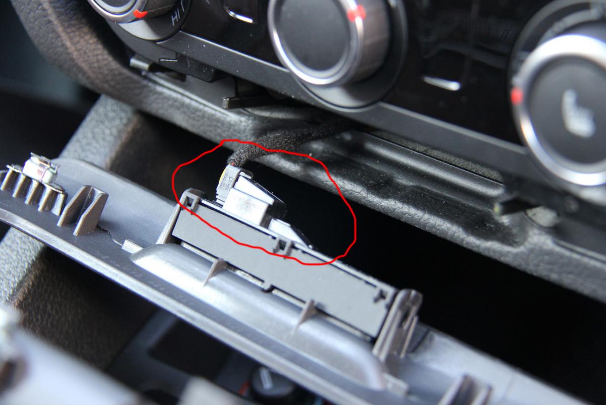

2.3. Отсоединяем индикатор подушки пасажира:
ВНИМАНИЕ!!! Не отключайте контакт (выделено на фото), вынимать индикатор нужно весь целиком, иначе вылизит ошибка обрыва цепи:
Я просто опустил рамку к рычагу КП

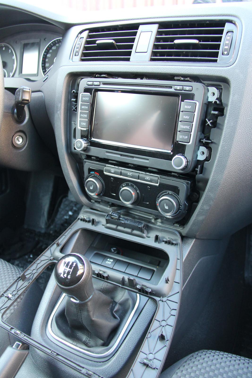

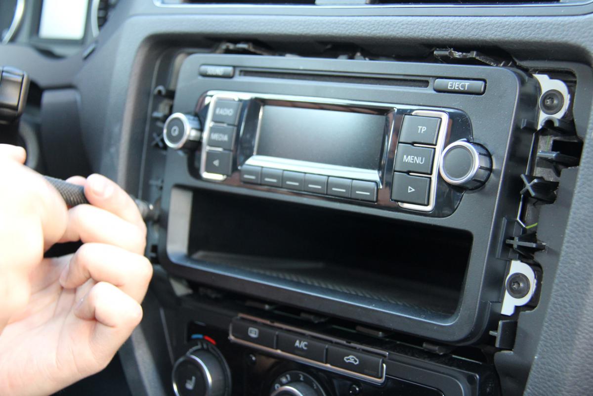

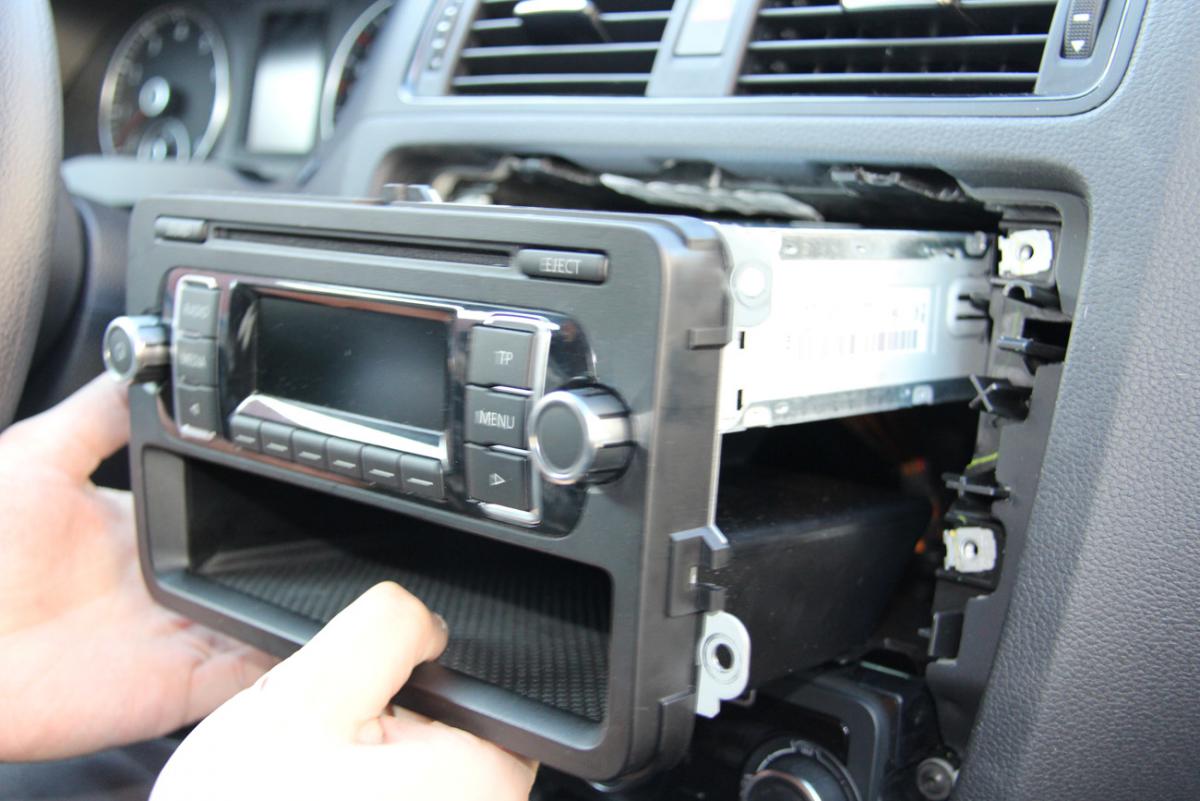

3. Снимаем магнитолу:

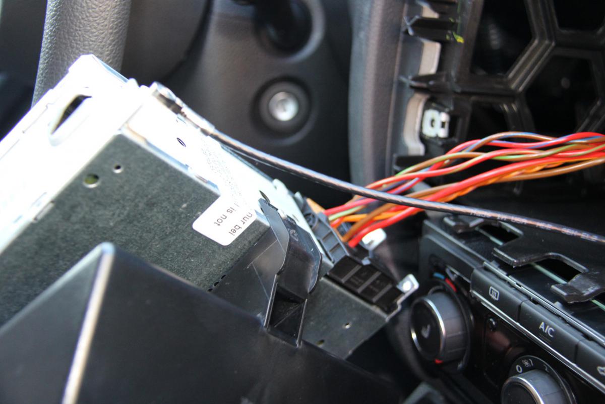

3.1. Торксом Т20 (звездочка) откручиваем 4 самореза удерживающие магнитолу и вытягиваем её на себя:
post-13653-0-08728500-1359808569_thumb.jpg post-13653-0-68012900-1359808570_thumb.jpg

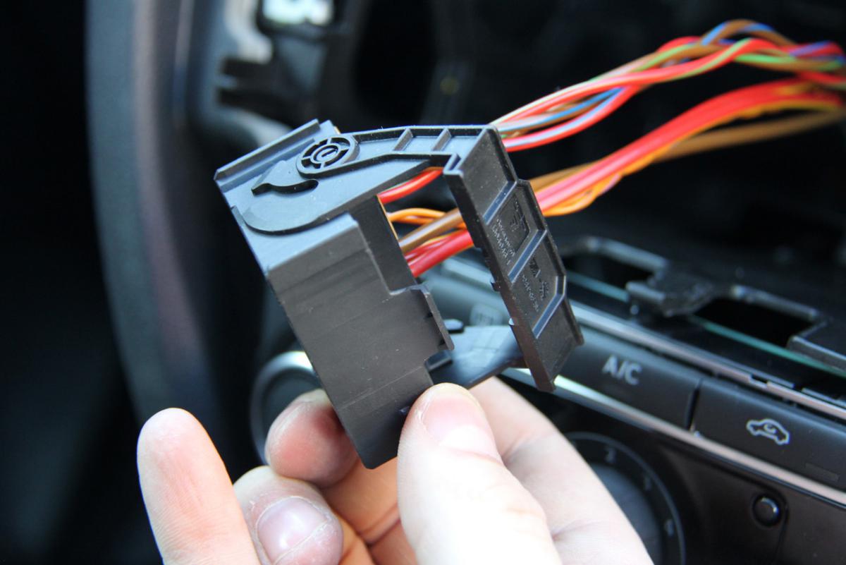

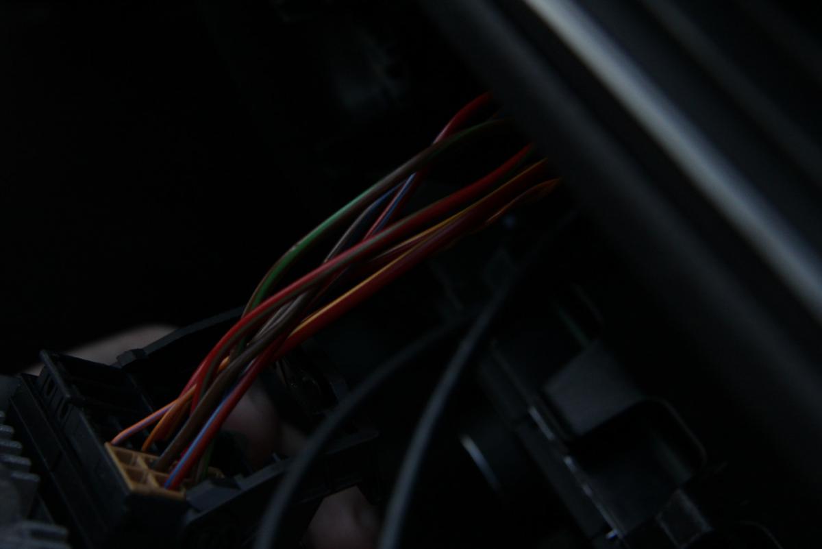

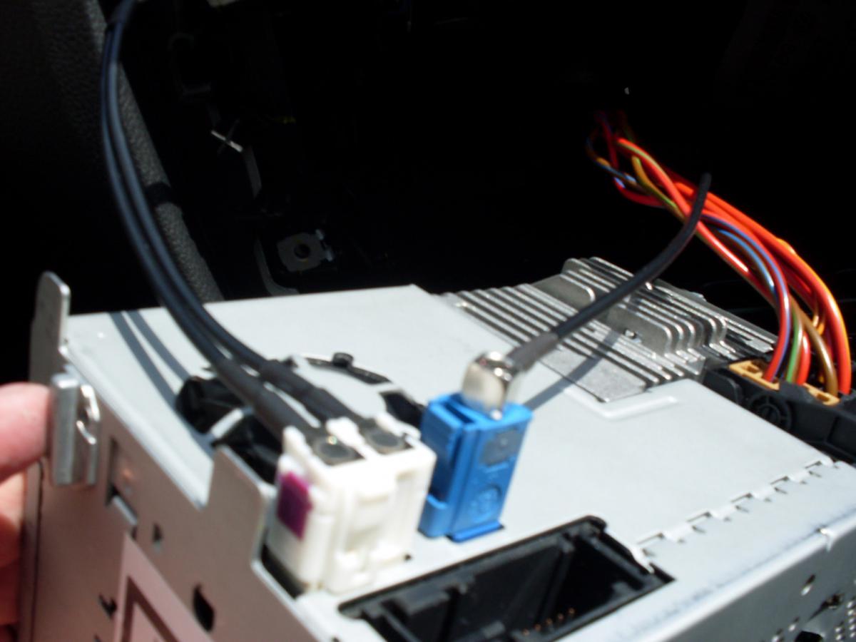

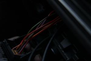

3.2. Освобождаем разъёмы:

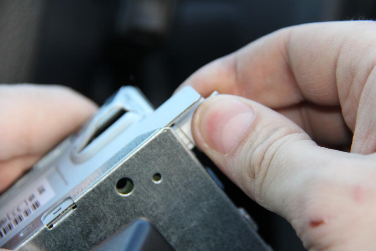

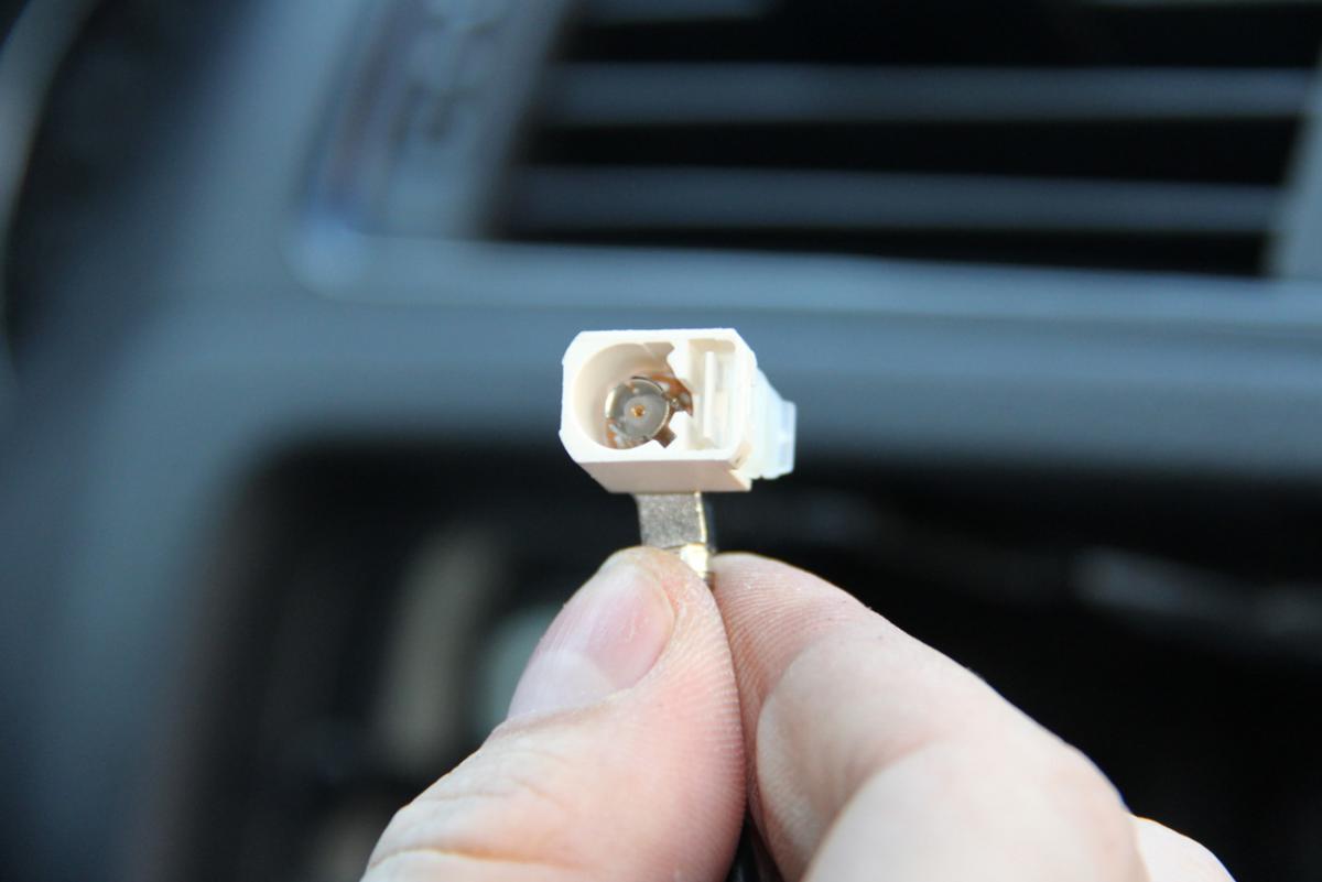

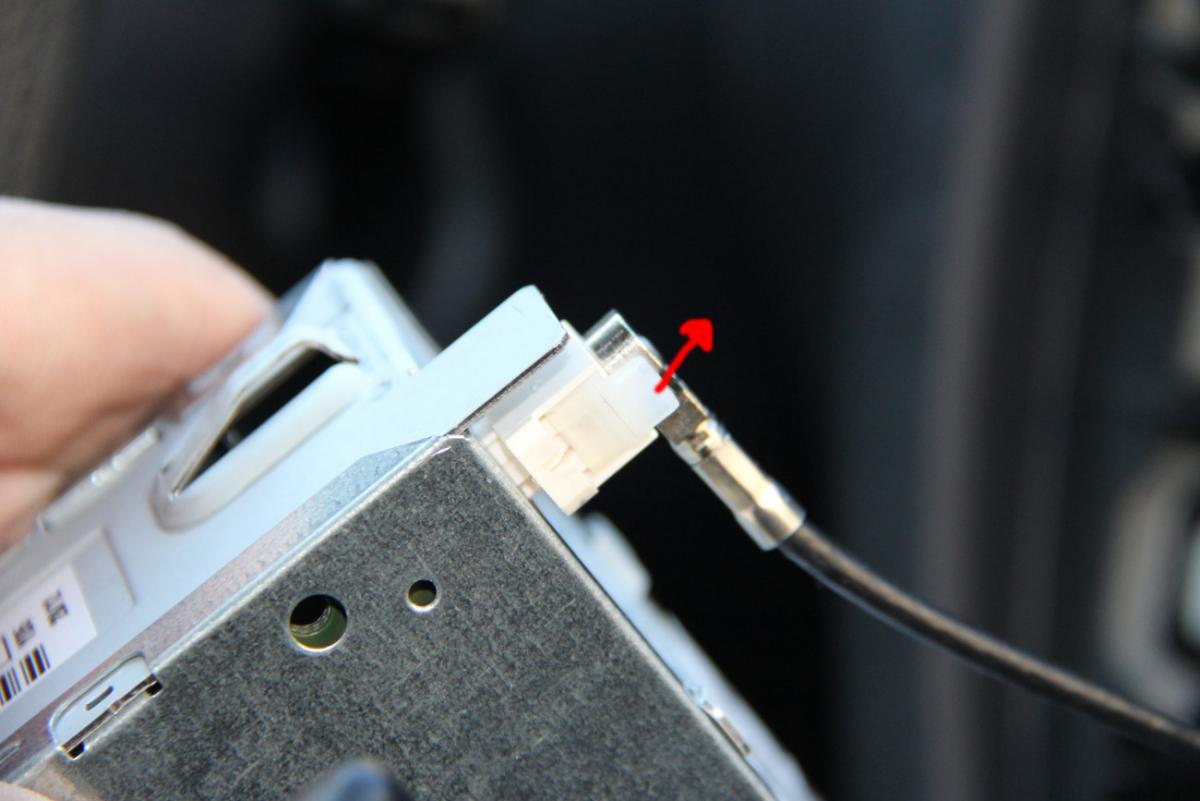

3.2.1. Для отсоединения антены нужно вытянуть язычек на коннекторе вверх (показано стрелкой),  затем слегка надовив на язычек отсоединить коннектор
post-13653-0-83730000-1359808610_thumb.jpg post-13653-0-21552300-1359808609_thumb.jpg post-13653-0-50468500-1359808612_thumb.jpg
3.2.2. Отсоединяем колодку основного разъема (зажимаем язычек с внутреней стороны фиксатора колоди и тянем фиксатор вверх)

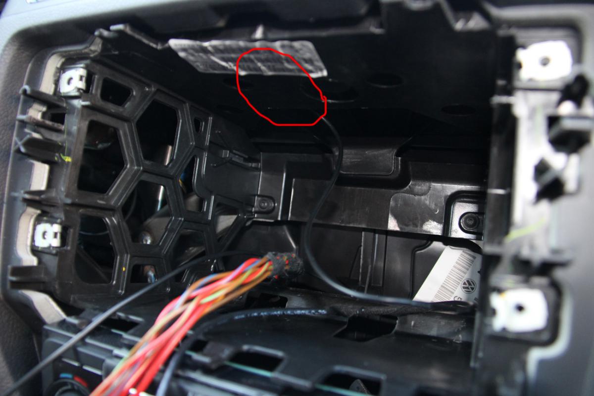

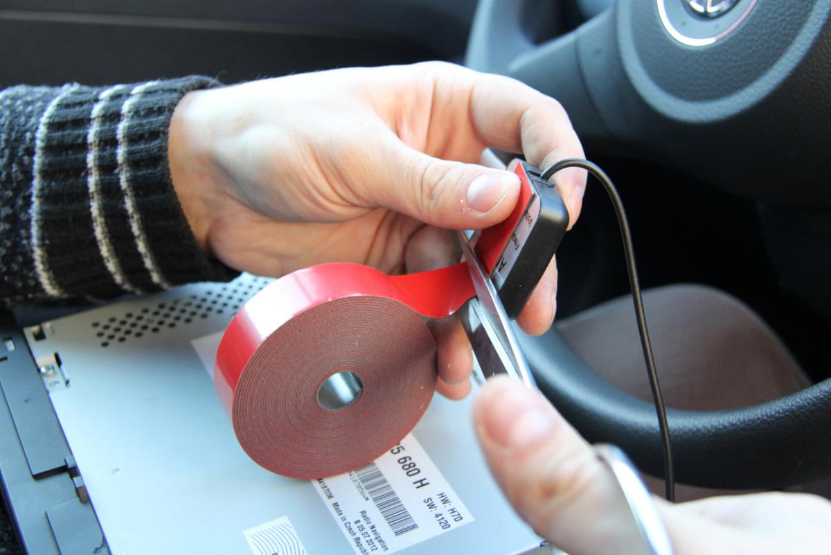

4. Устанавливаем GPS - антену:
    Было решено расположить антену под центральным воздуховодом над карманом для магнитолы (показано на фото). Для крепежа использовал двустороний скотч 3М:

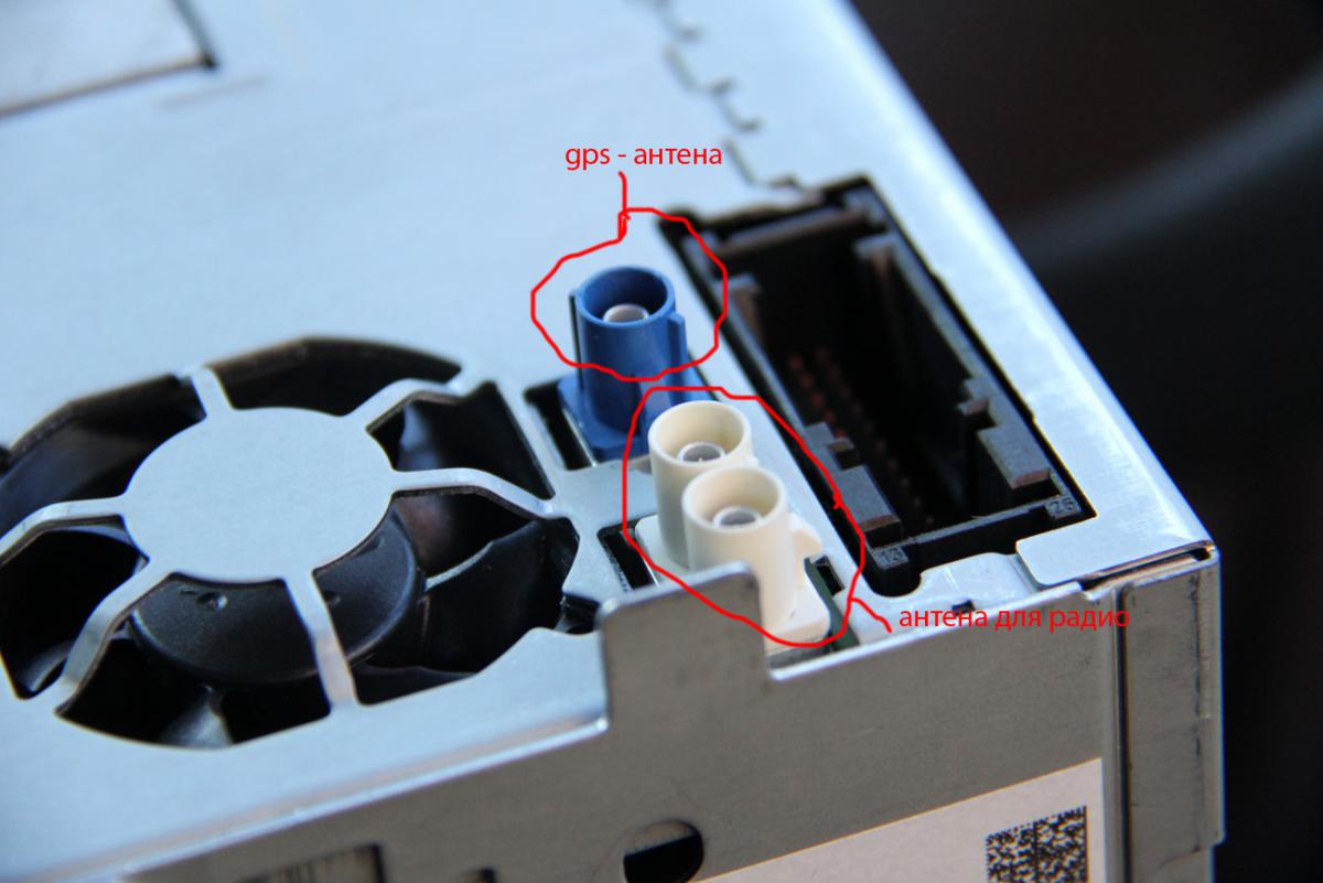

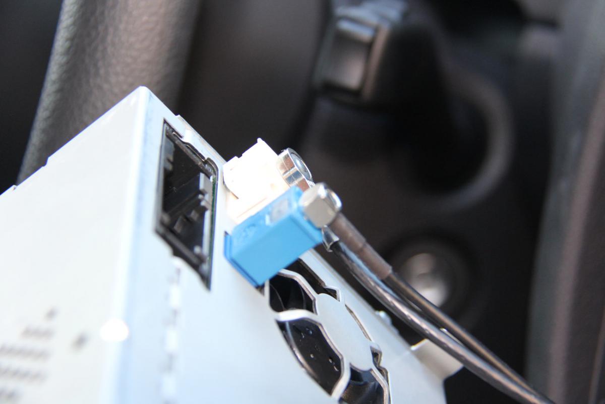

5.1. Подлючаем коннекторы gps и радио антен в нужные разъёмы (обратный порядок действий к пункту 3.2.1.):

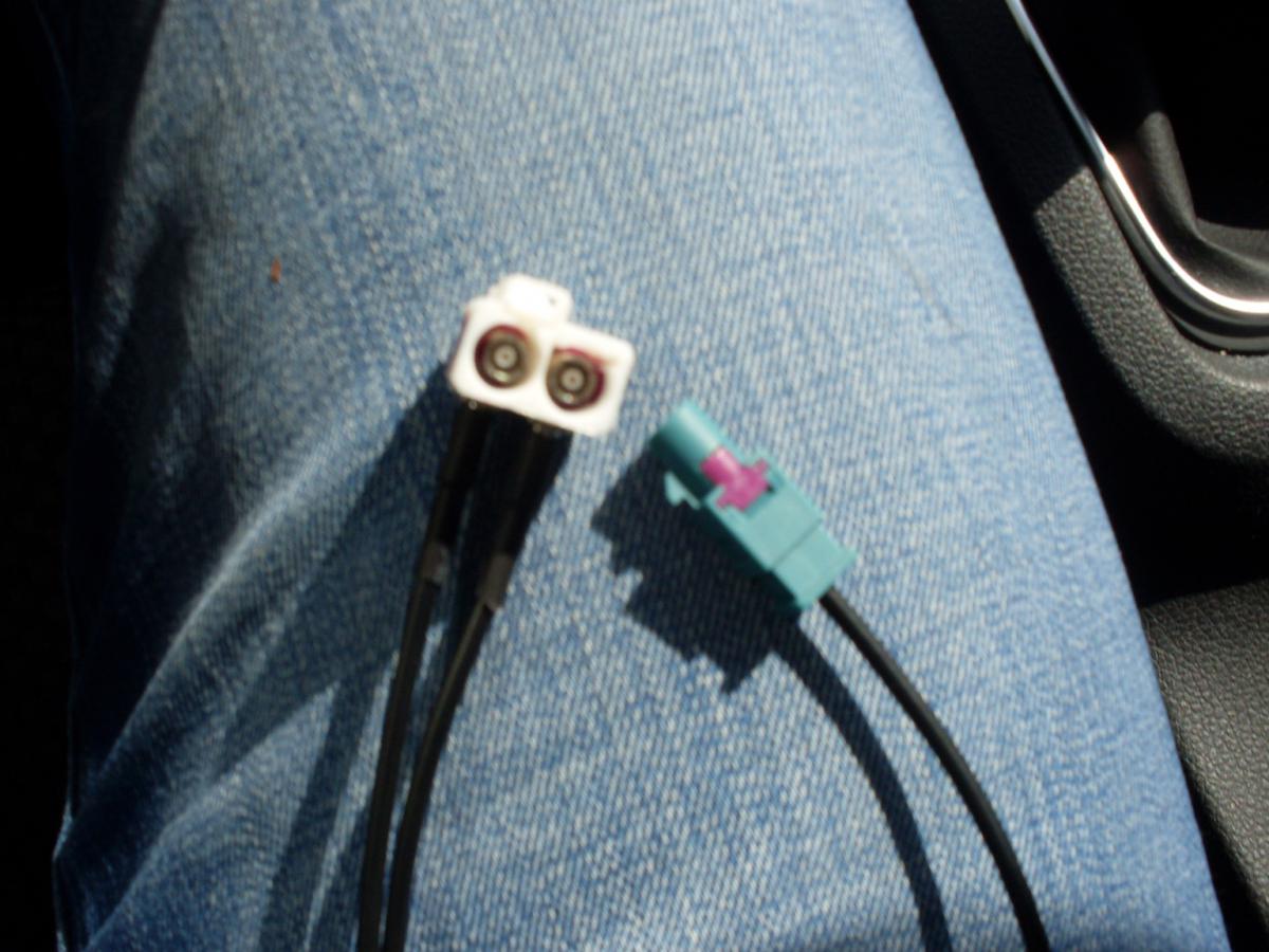

      ПРОБЛЕМА:  У RNS 510 двойной разъём для подключения радио антены, у RCD 210 одинарный.
      Решение: Либо переделать коннектор на двойной у меня он шел в комплекте с магнитолой, либо вставить одинарный коннектер в двойной разъём (я поступил именно так) или использовать переходник с 2ух раздельных одинарных коннекторов на один двойной, его номер вроде такой 7L6 051551.
5.2. Подключаем колодку в основной разъём (обратный порядок действий к пункту 3.2.2.):
5.3. Вставляем магнитолу в карман:

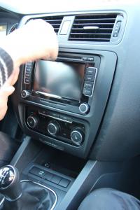

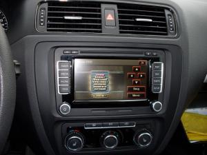

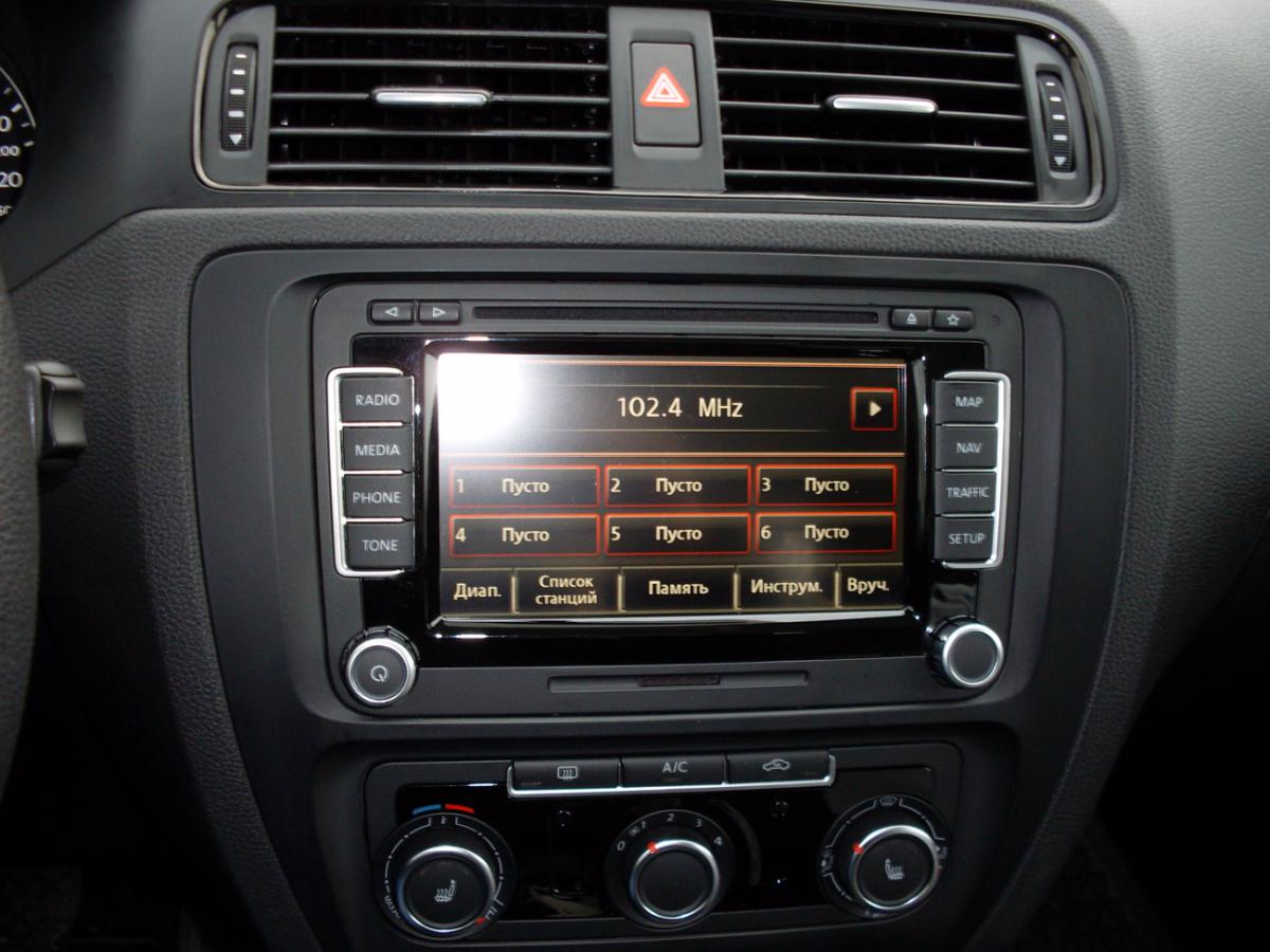

5.4. Проверяем подключение:

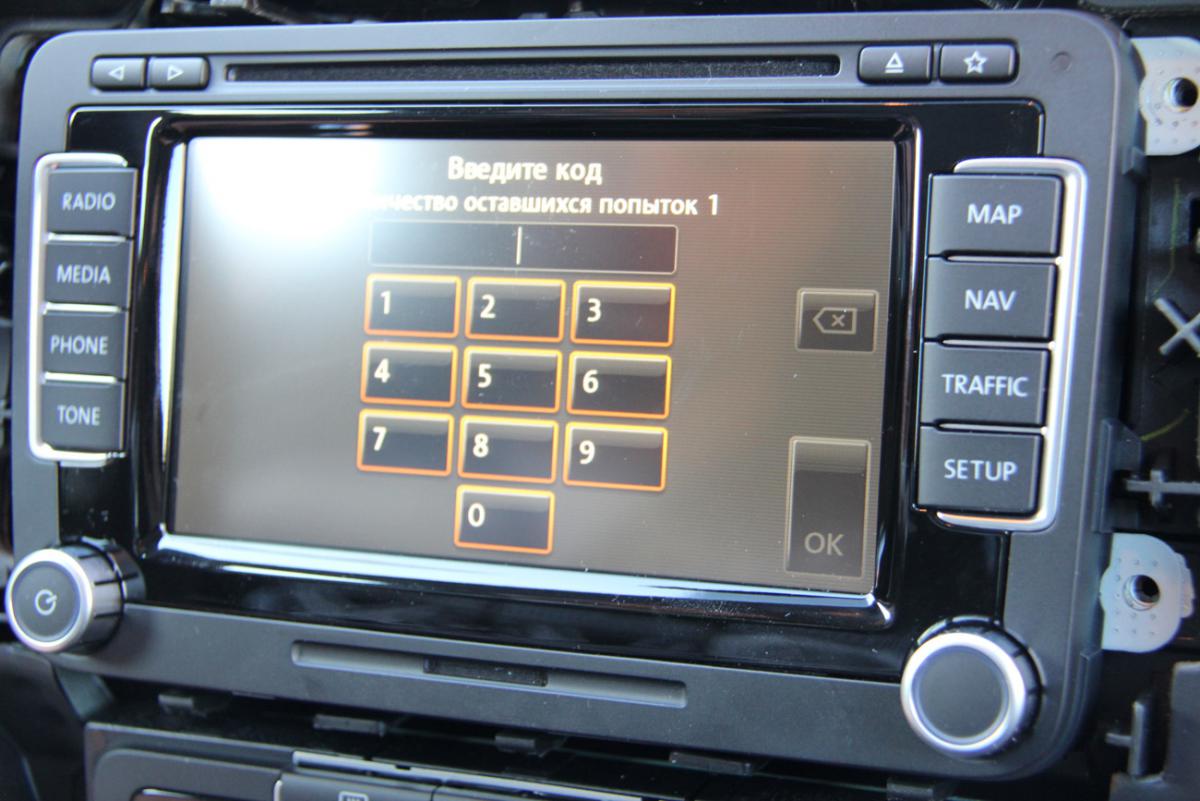

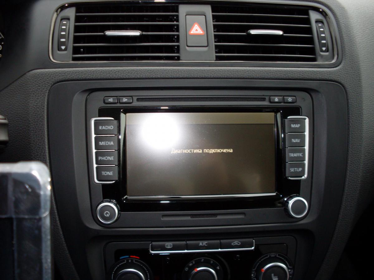

       Прикручиваем клемы к аккумулятору, включаем магнитолу и вводим пин код. Проверяем радио и GPS. Если всё в прорядке, то переходим к следующему шагу. Если нет, то значит что-то подключели не правильно.
post-13653-0-34868100-1359808639_thumb.jpg post-13653-0-30271600-1359808655_thumb.jpg post-13653-0-02939100-1359808675_thumb.jpg

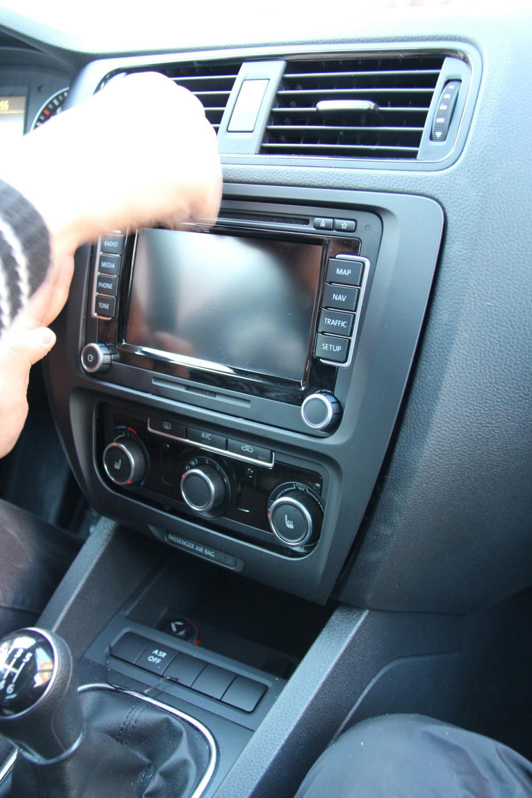

5.5. Прикручиваем магнитолу и устанавливаем рамку на место:
post-13653-0-37282500-1359808641_thumb.jpg post-13653-0-74028800-1359808643_thumb.jpg post-13653-0-81867800-1359808646_thumb.jpg post-13653-0-96507300-1359808648_thumb.jpg post-13653-0-78255000-1359808651_thumb.jpg

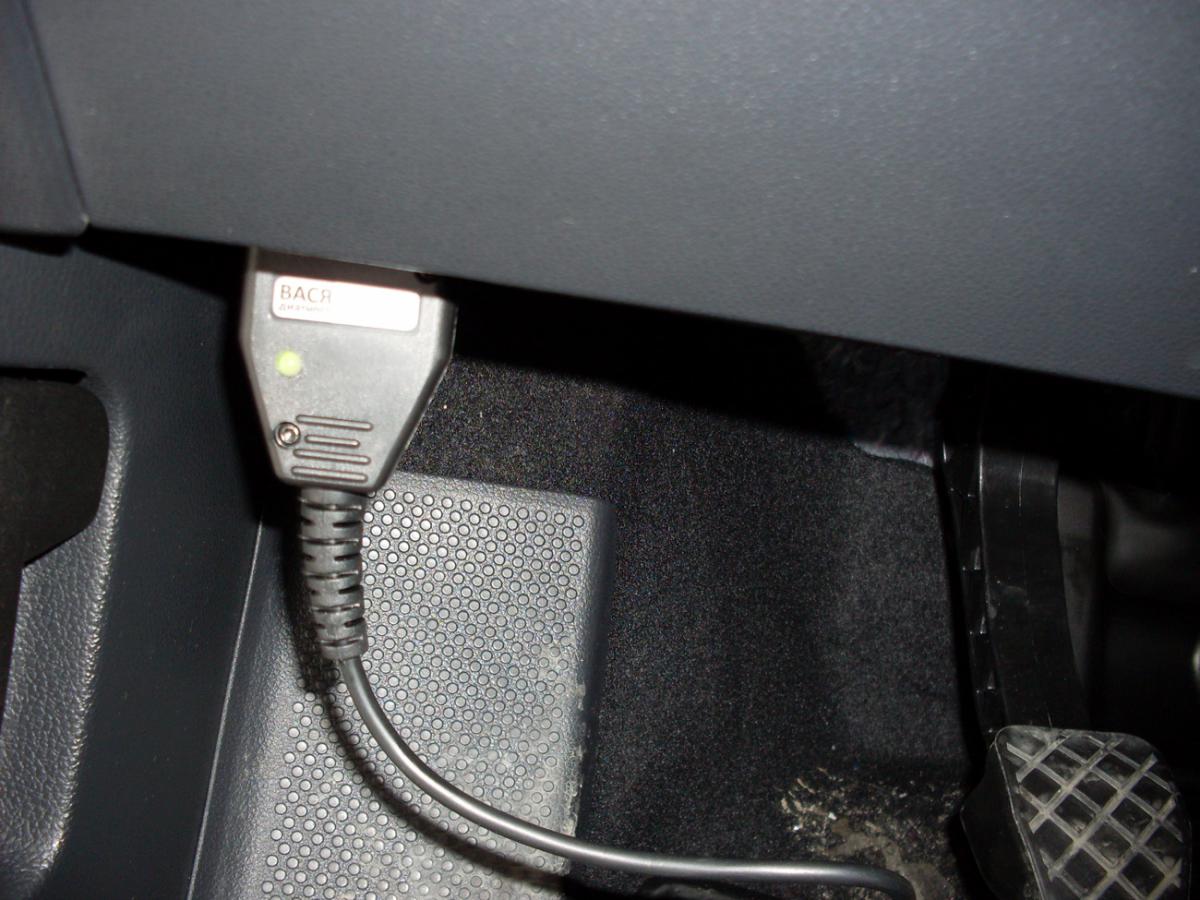

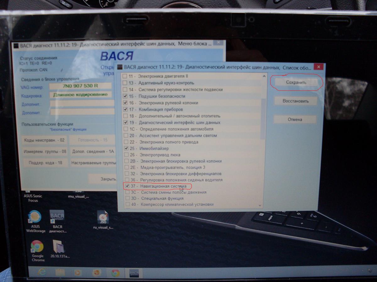

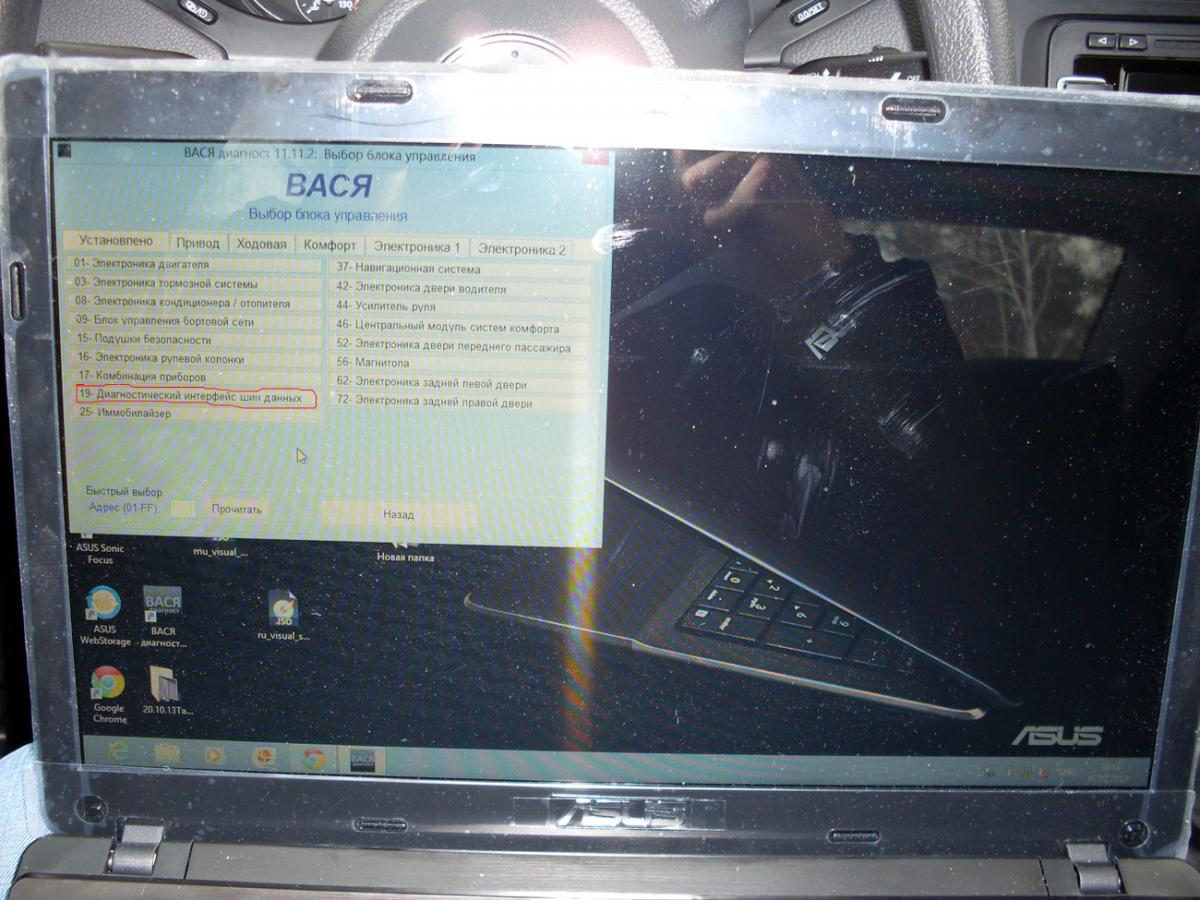

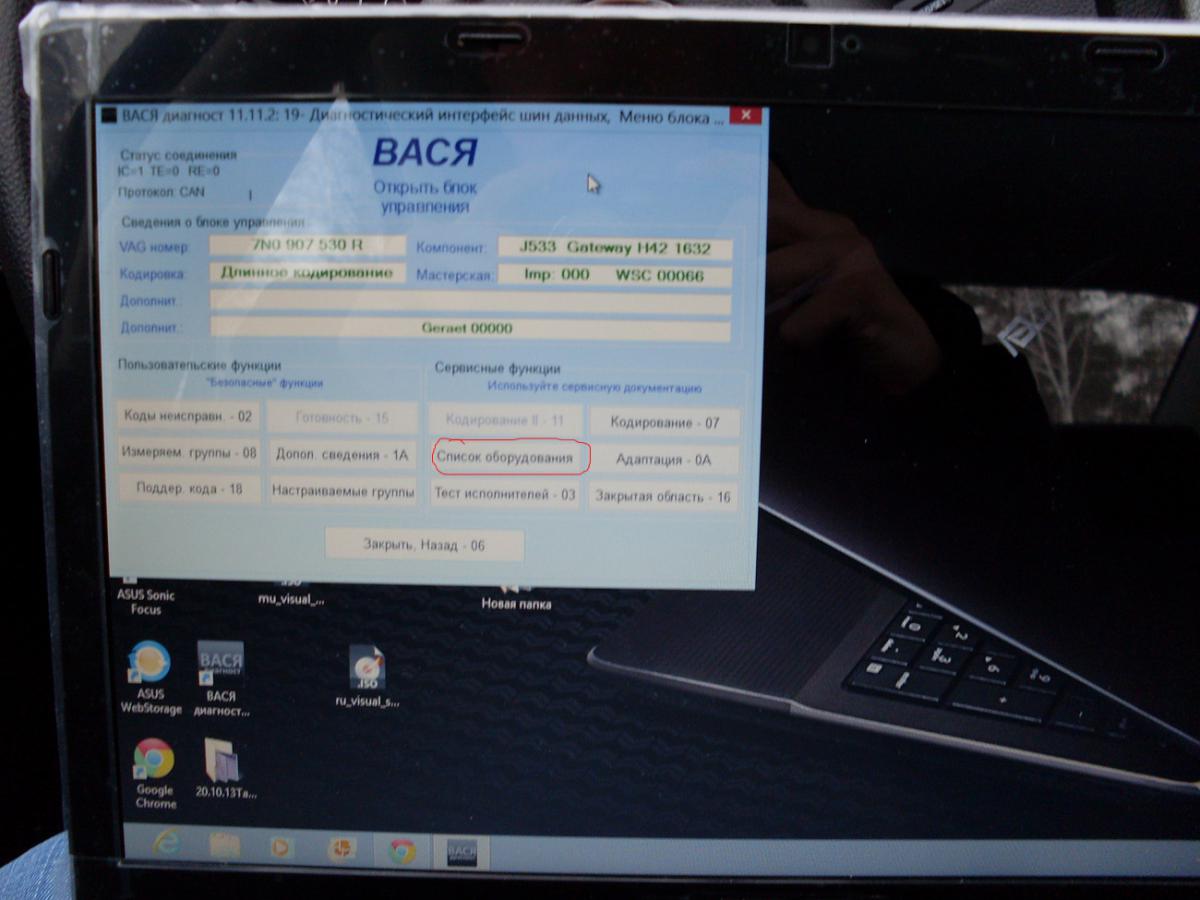

6. Прописываем магнитолу VAG-COMом:
6.1. Подключаем кабель в диагностический разъём. Выбираем 19 блок, открываем список оборудования, ставим голочку у 37 блока и сохраняем изменения:
post-13653-0-48939700-1359808657_thumb.jpg post-13653-0-63829400-1359815812_thumb.jpg post-13653-0-05208200-1359815816_thumb.jpg post-13653-0-80651100-1359815818_thumb.jpg

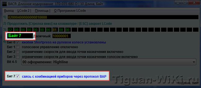

6.2. Теперь переходим в 37 блок (или 56 - все равно), длинное кодирование, выбираем 7 байт, устанавливаем галочку у 7 бита и не забываем записать изменения:
post-13653-0-32680200-1359808671_thumb.jpg post-13653-0-32725900-1359808653_thumb.jpg
6.3. Проверяем блок управление на наличие ошибок, по необходимости сбрасываем ошибки.

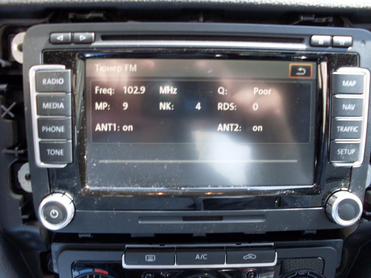

     Убираем ошибку обрыва цепи на второй антене. Для этого был куплен и подключен адаптер http://www.ebay.com/itm/321051477744?ssPageName=STRK:MEWNX:IT&_trksid=p3984.m1439.l2649
post-13653-0-42460200-1367828605_thumb.jpg post-13653-0-20967000-1367828607_thumb.jpg post-13653-0-92475500-1367828608_thumb.jpg
    Не забываем сбросить ошибки.

я аккумулятор не отсоединял...
Со снятыми клеммами с аккумулятора, никаких ошибок по пункту 2.3 быть не может, разъем можно и отключить

вот вспомнил, тк антенна активная одна ошибка разрыва цепи так и осталась?
отсоединял, см. пункт 1.
Можно не отсоединять, тогда не вставлять ключ зажигания
осталась(
