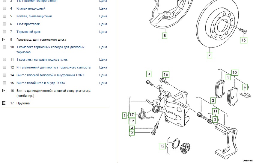

ремкомплект суппорта . Знаю, что их несколько и с поршнем и без, желательно и то и другое.
По вашему ВИНу пробивается VAG 5K0 698 671 -
Цена от 700 до 1500 р В него входят №№ 12, 4, 5. Альтернативы нет(ЕМЕХ)

у меня 5 джета, она комплектовалась задней тормозной системой или TRW или BOSCH. У меня стоит BOSCH. Читал (не помню уже где по моему на drive2) что они немного отличаются высотой пыльников. Надо смотреть что написано на суппортах... На 6 джете вроде ставили только BOSCH оригинальный номер пыльника 5K0 698 671 A (обязательно с буквой А) цена около 800 р в комплекте идет уплотнительное кольцо для поршня и пыльник
нет там в комплекте манжет.... только пыльник и смазка
Спасибо,будем заказывать буквой "А". ))))))))
я же тебе объяснил там нет в комплекте за 800 р манжеты.....  человек ставил пыльник отсюда Frenkit 238046 - 370 руб   https://www.drive2.ru/l/6344140/?page=0     я брал манжету от TRW SJ1039 (там их две) - 320 р.......   а 5K0 698 671 A за 800 р ты будешь иметь только один пыльник
