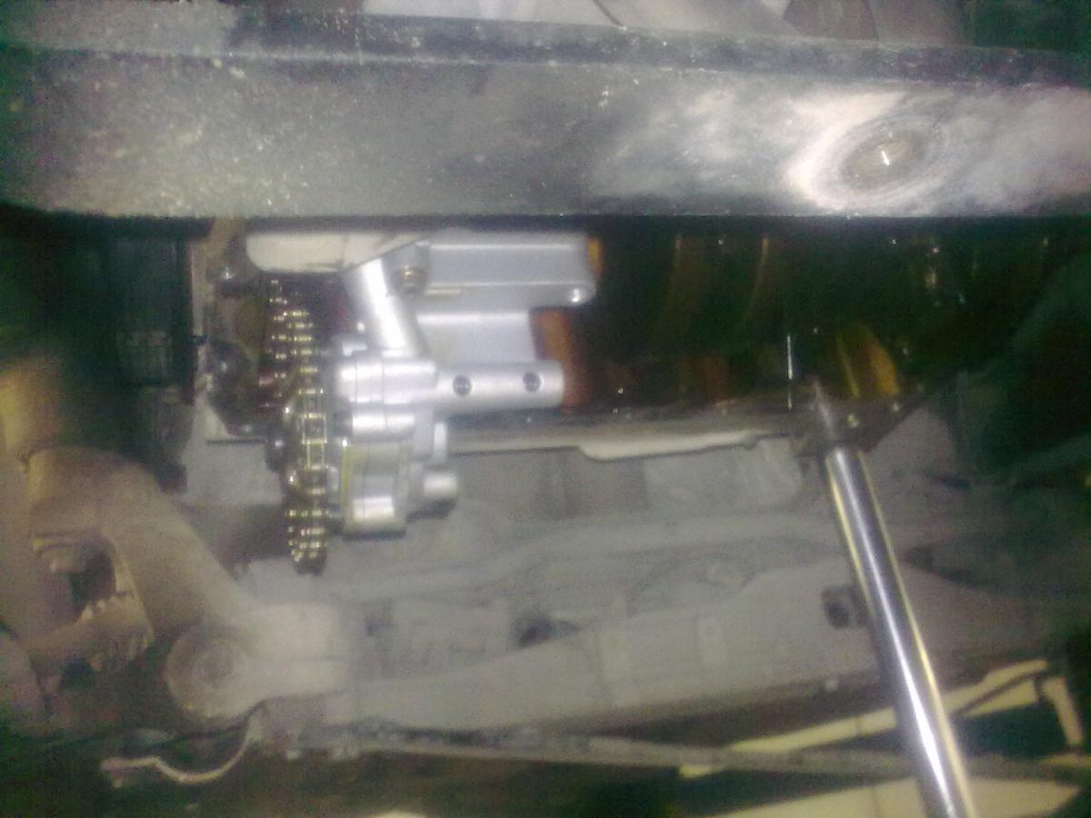

Рина089 0 Жалоба Опубликовано: 6 декабря 2013 Мне кажется вы не правы , так как "воздушный насос" системы продувки катализатора работает на холодном ДВС в первые минуты запуска мотора. А вой который слышно на видеоролике выше проявляется на прогретом двигателе при холостых оборотах двигателя. Я этот вой слышал на нескольких авто, у одних громче у других тише а у новых вой отсутствует вовсе.У меня пробег 117 тыс. вой один в один как в видеоролике. Уже куплен насос фирмы meyle надеюсь что скоро все решится. Поделиться сообщением Ссылка на сообщение Поделиться на других сайтах

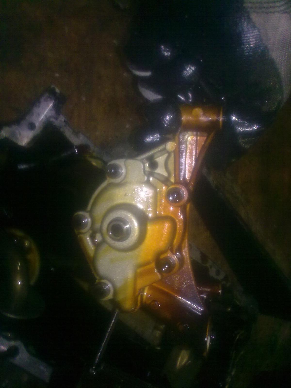

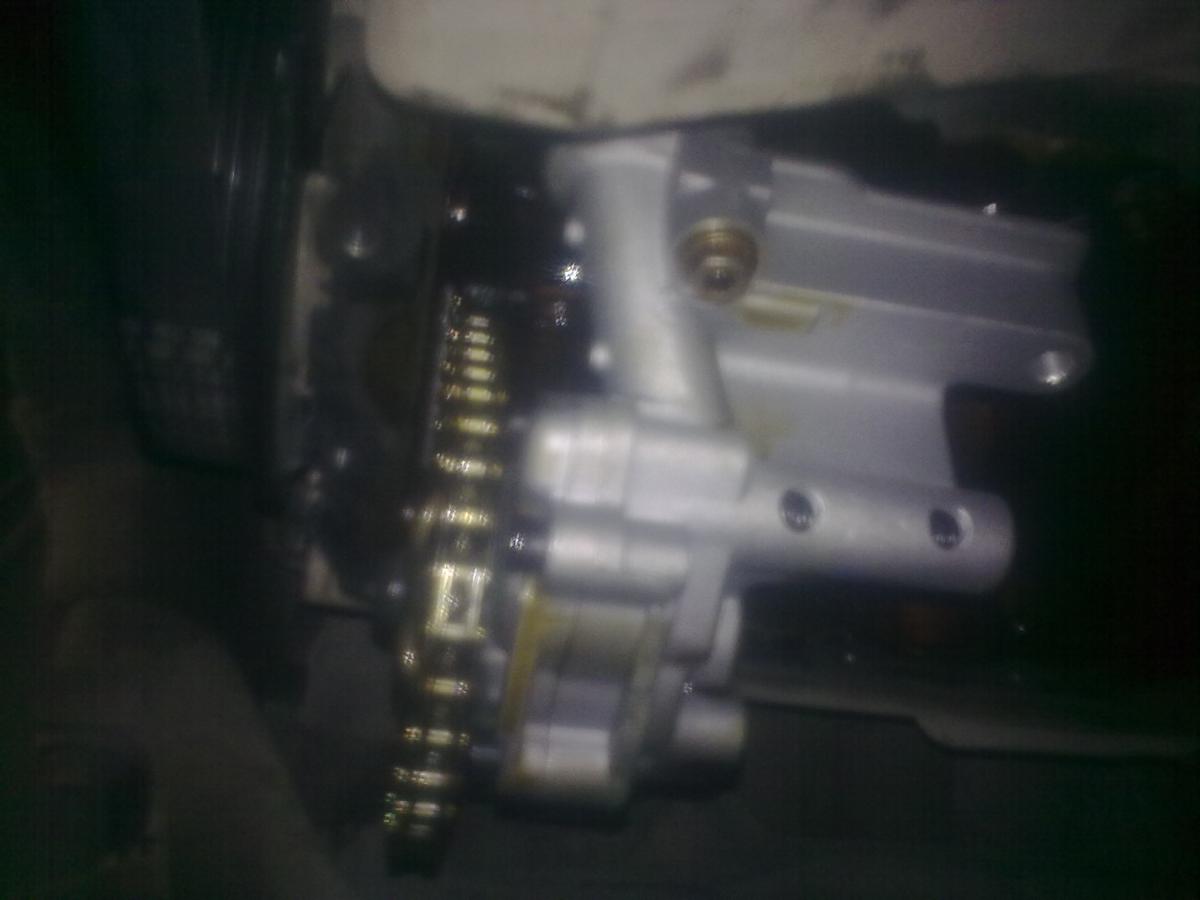

Рина089 0 Жалоба Опубликовано: 5 января 2014 Всех с новым годом! После замены насоса, звук (вой) изменился(стал тише) но не прошел полностью. Скорее всего потому что в это же время приподняли обороты ДВС (калибровка дроселя). Так что считаю что предположения мои о масло насосе не оправдались. Но звук с с вероятностью в 95% исходит от данного узла или возможно от его привода, цепь и шестерни не менялись. Да и нет гарантий что новый насос без дефекта. В общем жаль, будем думать дальше. Поделиться сообщением Ссылка на сообщение Поделиться на других сайтах
