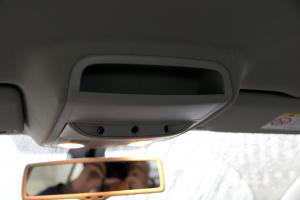

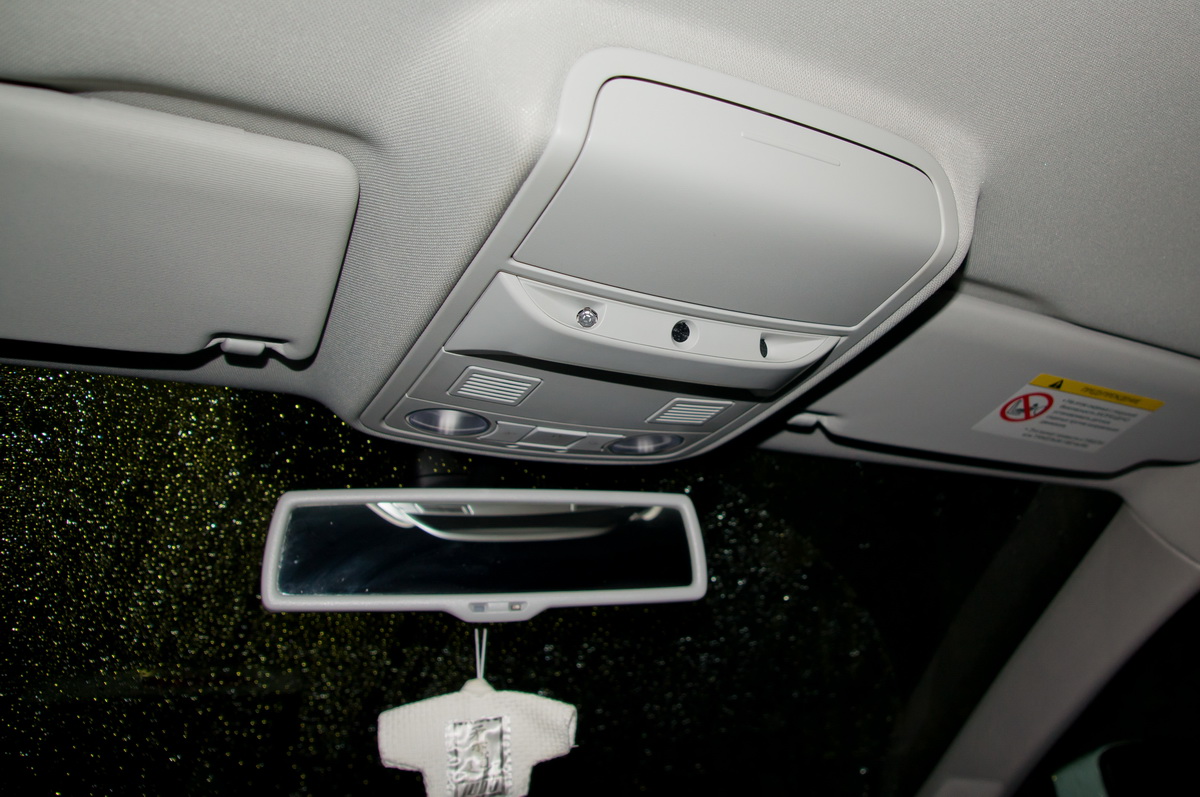

Всем привет! Вчера проделывал операцию по трансплантации комфортлайновского очечника. Дело конечно личное, но меня стандартная трендовая ниша никак не устраивала, так ка она маленькая и неудобная, к тому же открытая и жутко гремучая . Что в нее не положи все в ней гремит и катается. До последнего в старой нише валялся антискользящий коврик, который хоть как-то решал проблему гремучести.  У меня тренд пакетом "техник", по этому корпус ниши имеет датчики сигнализации, в обычном тренде вид немного другой.

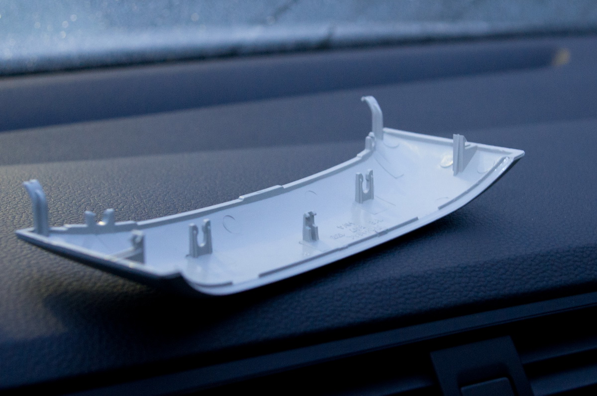

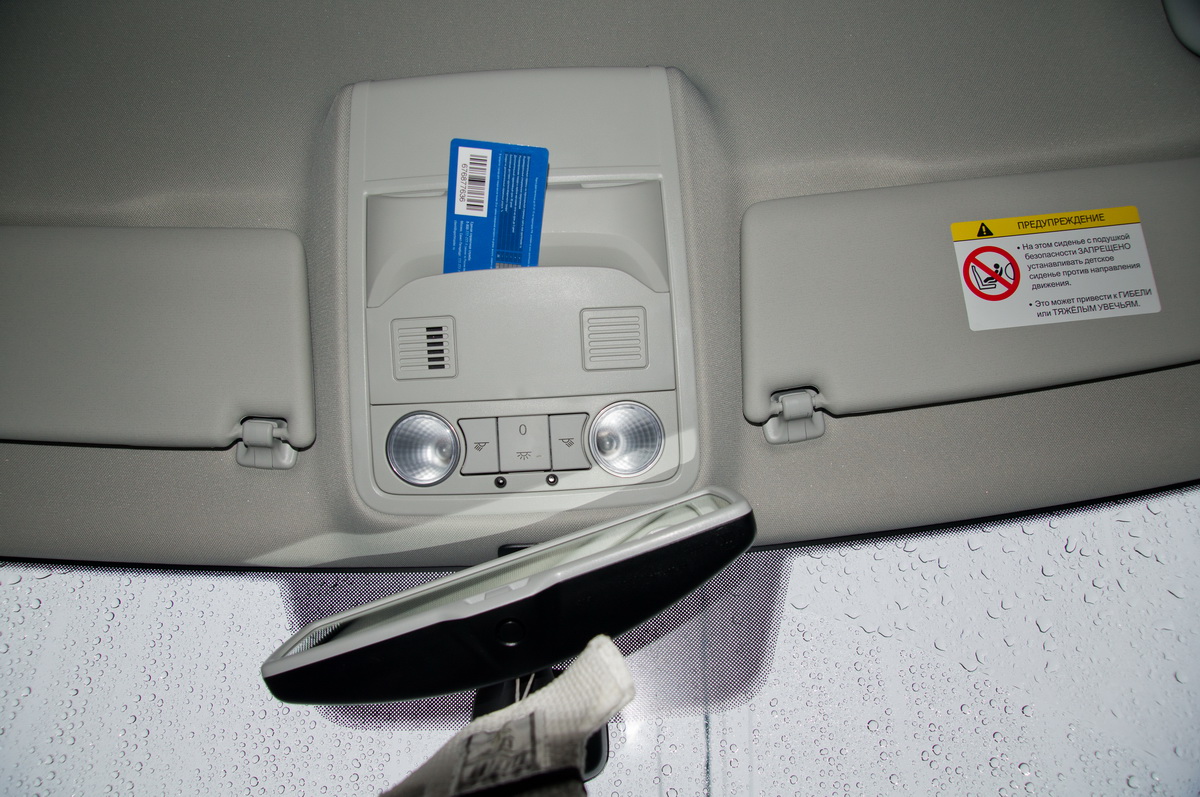

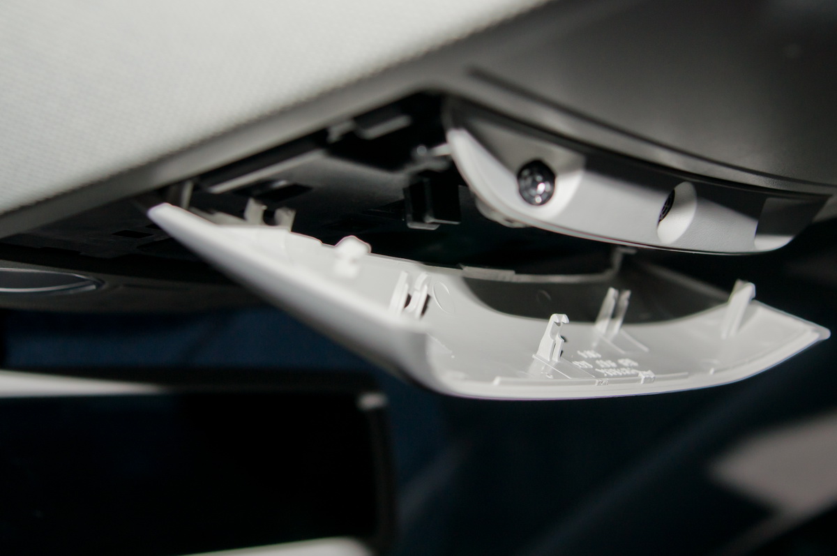

1.       Аккуратно снимаем пластиковую накладку, ту, которая с решеточками, между плафонами и датчиками сигнализации с помощью пластиковой карты. Начинать снимать нужно не со стороны лобового стекла, а со стороны самой ниши. Так удобнее. На фото видны защелки и их расположение. Снимается очень легко.

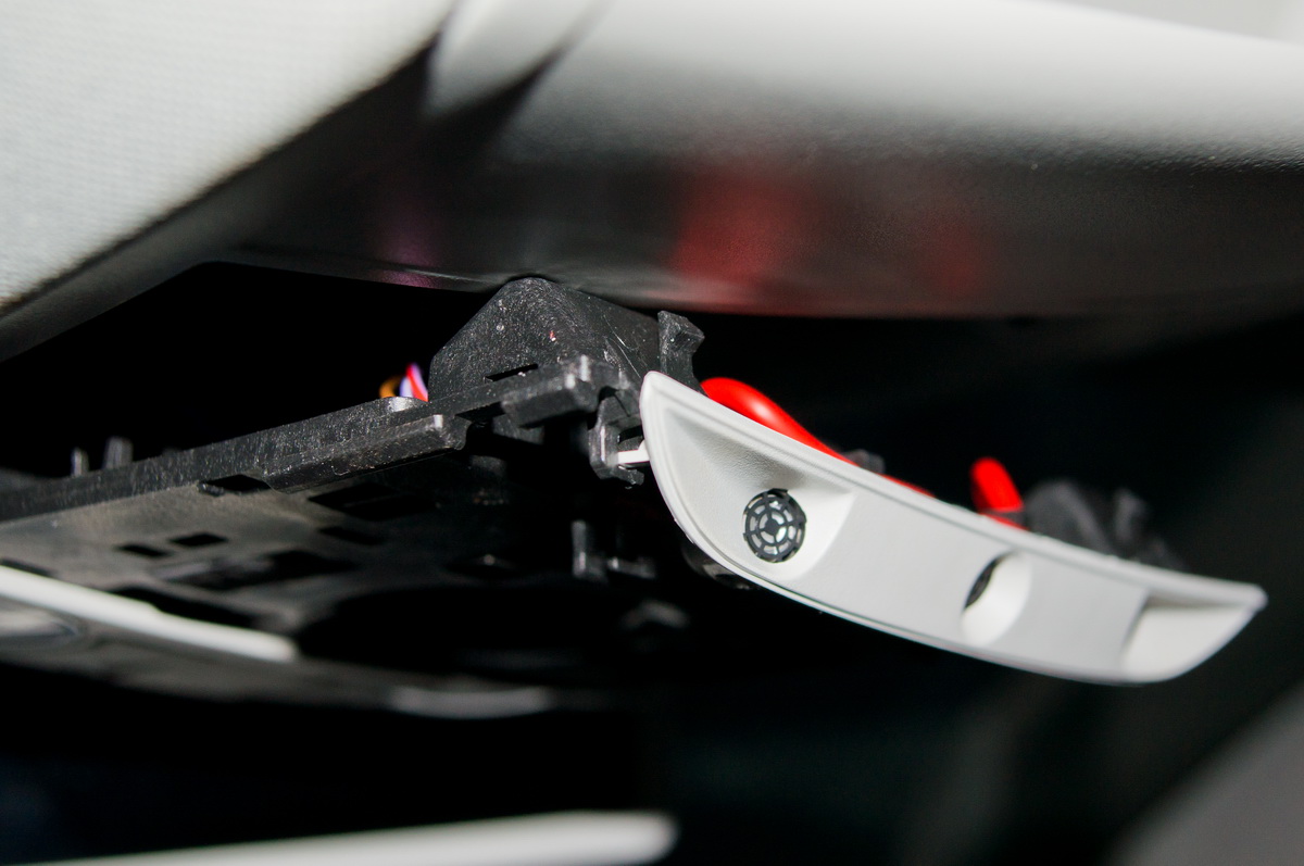

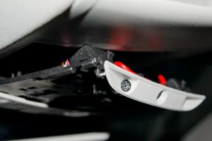

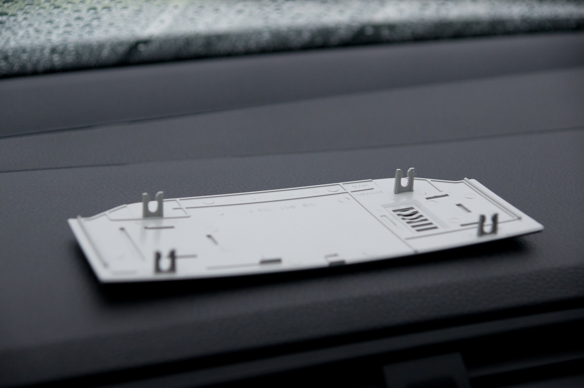

2.       Снимаем накладку датчиков сигнализации. Тут потерял больше всего времени, так как сидит она заметно крепче, боялся поломать,  и как её снимать никто не описывает. Действуем аккуратно, с помощью пластиковой карты, также - от ниши к стеклу.  Сами датчики вместе с узкой серой планкой должны остаться, поэтому поддеваем не под датчиками, а между  крышкой и планкой датчиков. После отщелкивания возле датчиков, а так же слева и справа, крышка  повисает на двух ножках, которые аккуратно вынимаем из  отверстий. На фото все видно.

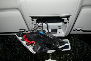

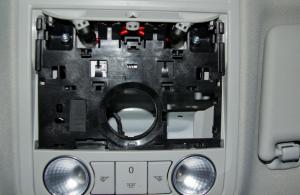

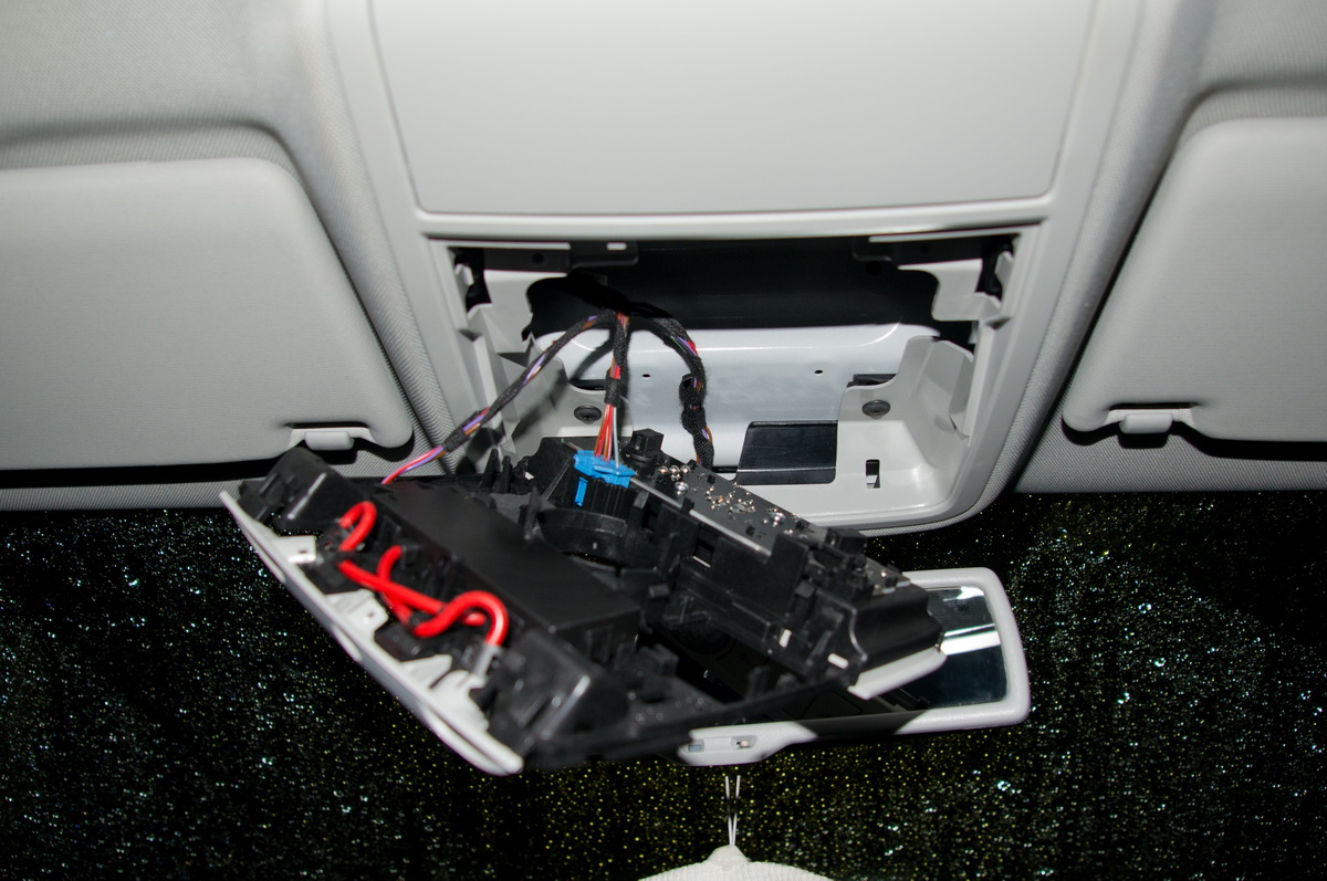

3.       Под снятой накладкой датчиков обнаруживаем два торкса (на фото 5 вверху, в углах). Откручиваем их. Немного поддев со стороны ниши и потянув вниз вытаскиваем  всю эту черную приблуду с  датчиками сиги и плафонами освещения (на фото 6 видны крепления). Серую крышку плафонов, сами плафоны и все остальное трогать не надо. Вывешиваем всю эту красоту на проводах и видим в районе зеркала еще два торкса, (фото 7)которые так же откручиваем.
post-11844-0-28770100-1363595239_thumb.jpgpost-11844-0-82113100-1363595240_thumb.jpgpost-11844-0-04550500-1363595243_thumb.jpg
4.       Снимаем саму рамку с нишей. Для этого нужно рамку потянуть вниз. Удобнее всего это делать засунув руку в саму нишу и давить вниз, при этом придерживать другой рукой потолок. Как только возле ниши защелки расфиксируются, опускаем рамку немного вниз и тянем на себя, она выходит из креплений возле зеркала. К сожалению, снятие самой рамки не заснял, был увлечен процессом)), но сложного там ничего нет.
Я поступил неправильно и начал снимать рамку от зеркала, рамка выгнулась дугой и передние крепления все таки вышли из пазов. В общем, и так получилось, но есть риск поломать старую рамку. Рекомендую вам этого не делать!несмотря на то, что настоящие герои всегда идут в обход ;)
5.       Не отсоединяя проводов с плафонов и датчиков,  проворачиваем всю эту черную штуковину с плафонами так, что бы она прошла сквозь рамку. Все, рамка снята, 95% работы сделано!

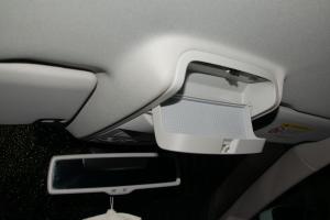

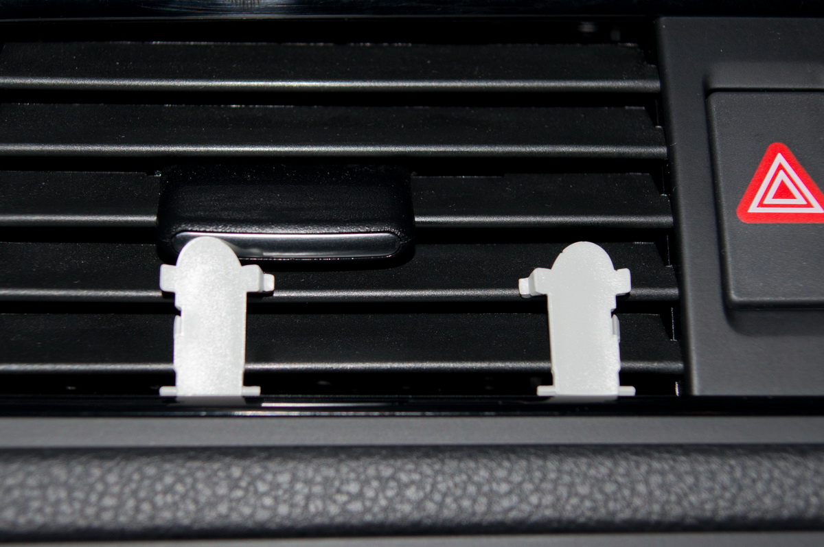

7.       Два ранее приготовленных шурупа вкручиваем в отведенные места вверху открытого отсека.По мере прикручивания шурупов смотрим, чтобы из под рамки не вылезла обшивка потолка. Если нужно подправляем карточкой и затягиваем. Не мало времени потерял на вставку  заглушек саморезов. Очень неудобно и сами они хлипкие, так что аккуратней. Вот фото самих заглушек и фото установленного очечника.
post-11844-0-21083100-1363596905_thumb.jpgpost-11844-0-73404900-1363596931_thumb.jpgpost-11844-0-04802500-1363596934_thumb.jpg
8.       Win! Теперь у вас очечник по феншую, закрывающийся, с резиновой вкладочкой внутри..  получаем удовольствие от проделанной работы)) Буду рад, если кому-то инфа пригодиться.  Спасибо за консультацию соклубню Дмитрию http://jetta-club.org/user/11882-dmitriy2-80/

Спасибо, мужики.Если у кого есть вопросы по установке этого девайса или что-то не понятно из фото - отвечу, пока в памяти свежо)) Вот,еще для сравнения фото "как было"post-11844-0-77052000-1363610085_thumb.jpg

Ну и как очечник? Более функционален чем полочка? Или просто внешний вид лучше?
Теперь это нормальный очечник.
И то и другое)). Прямо скажем, по сравнению с очечником полочка функциональности лишена напрочь. Очки в полочку положить просто нереально. Раньше там жил мобильник и доставать его от туда было неудобно. ИМХО, в замене одни плюсы.
Кстати, таким же способом меняются лампочки потолочных фонариков. На фото №7 видны патроны   ;)
