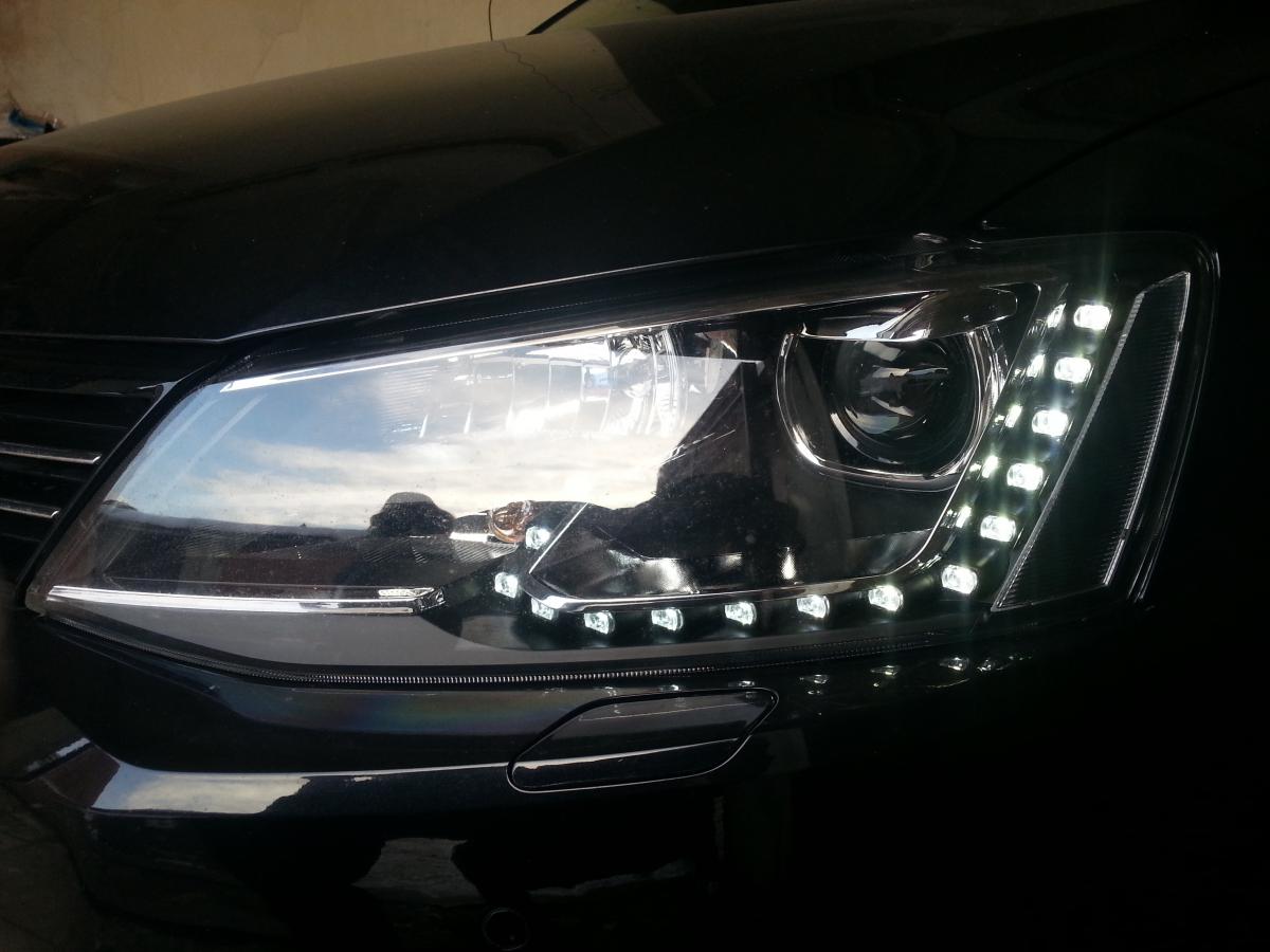

И так после некоторых обстоятельств в жизни был поднят вопрос о покупке новой правой фары, но покупать, то что мне не нравилось с самого начало не хотелось.
Уезжая на машине из салона вечером после покупки стало понятно, что у машины нет нормального света (это не пустой звук, так как до этого я ездил на Шкоде октавии в кузове А5 у нее свет был на голову лучше чем у джетты).
В связи с этим начал задумываться о покупке оригинальных линзованных фар. Итог был не утешителен стоимость одной оригинальной фары ~15-17 тыс. + блоки розжига, сами лампы, блоки AFL, и датчики в подвеску всё это тянуло на 60-65 тыс. (это в самом лучшем варианте).
Вариант с установкой ксенона в рефлекторную оптику отпал из-за того что:
1) Слишком колхозно это всё выглядит (ИМХО).
2) Нет желания лишний раз общаться с «поборщиками»

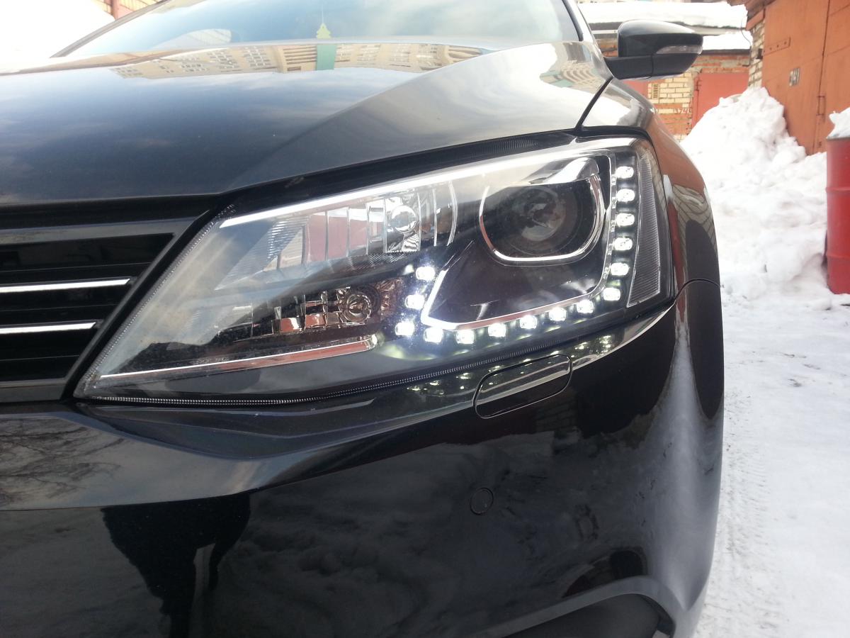

Так что вариант покупке оригинальных фар отпал сам собой, а ставить ксенон в рефлекторную оптику не хотел по указанным выше причинам, было решено покупать китайские аналоги. Да кстати до этого друг поставил такие же фары на свой гольф 6 и посмотрев на то как они светят и какие на них зазоры, сомнений не осталось фары были заказаны, до меня из китая они ехали ровно 10 дней.
А теперь более подробно об установке чтобы их поставить необходимо: снять решетку радиатора и немного сдёрнуть бампер (полностью снимать не требуется).

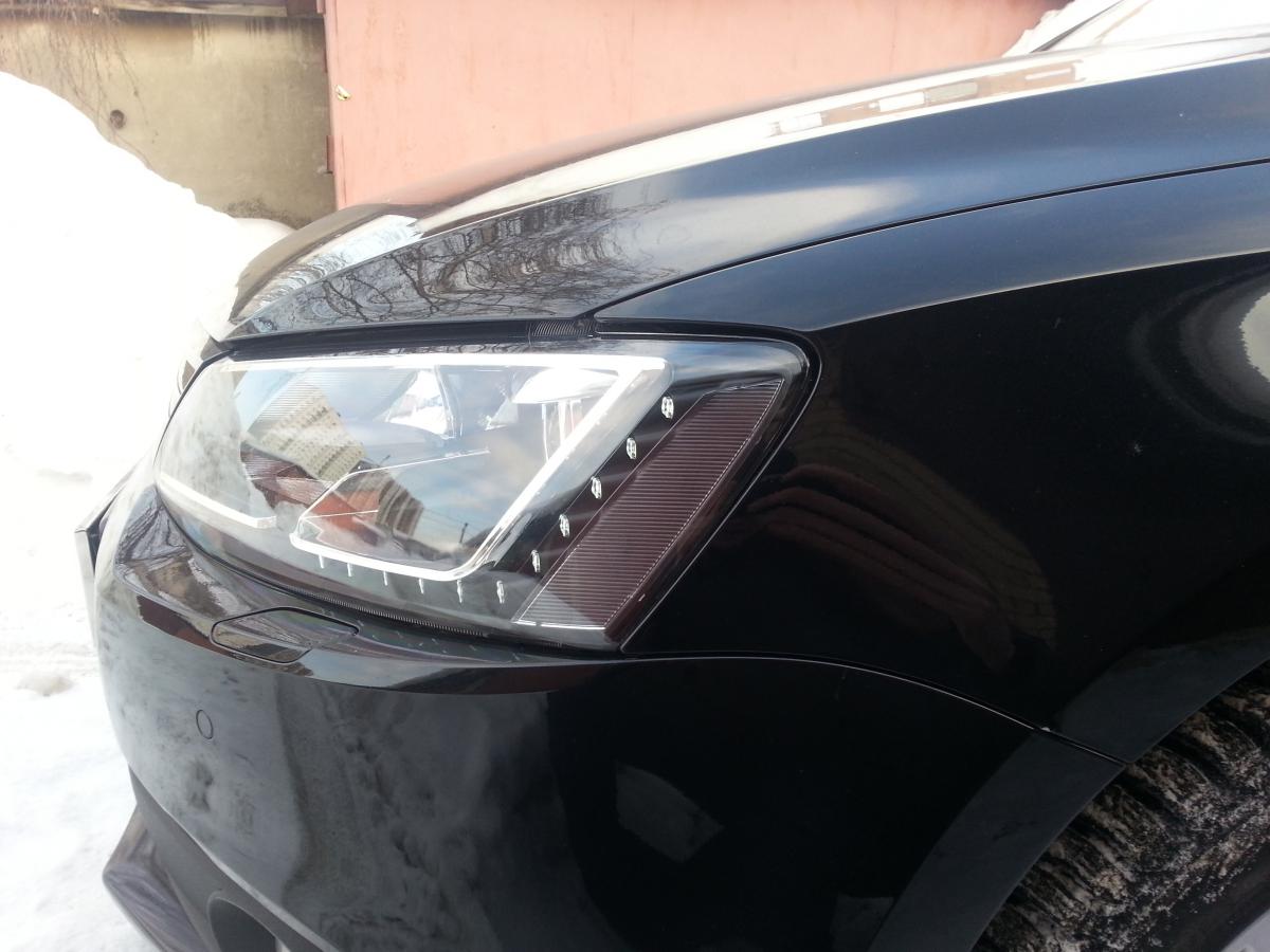

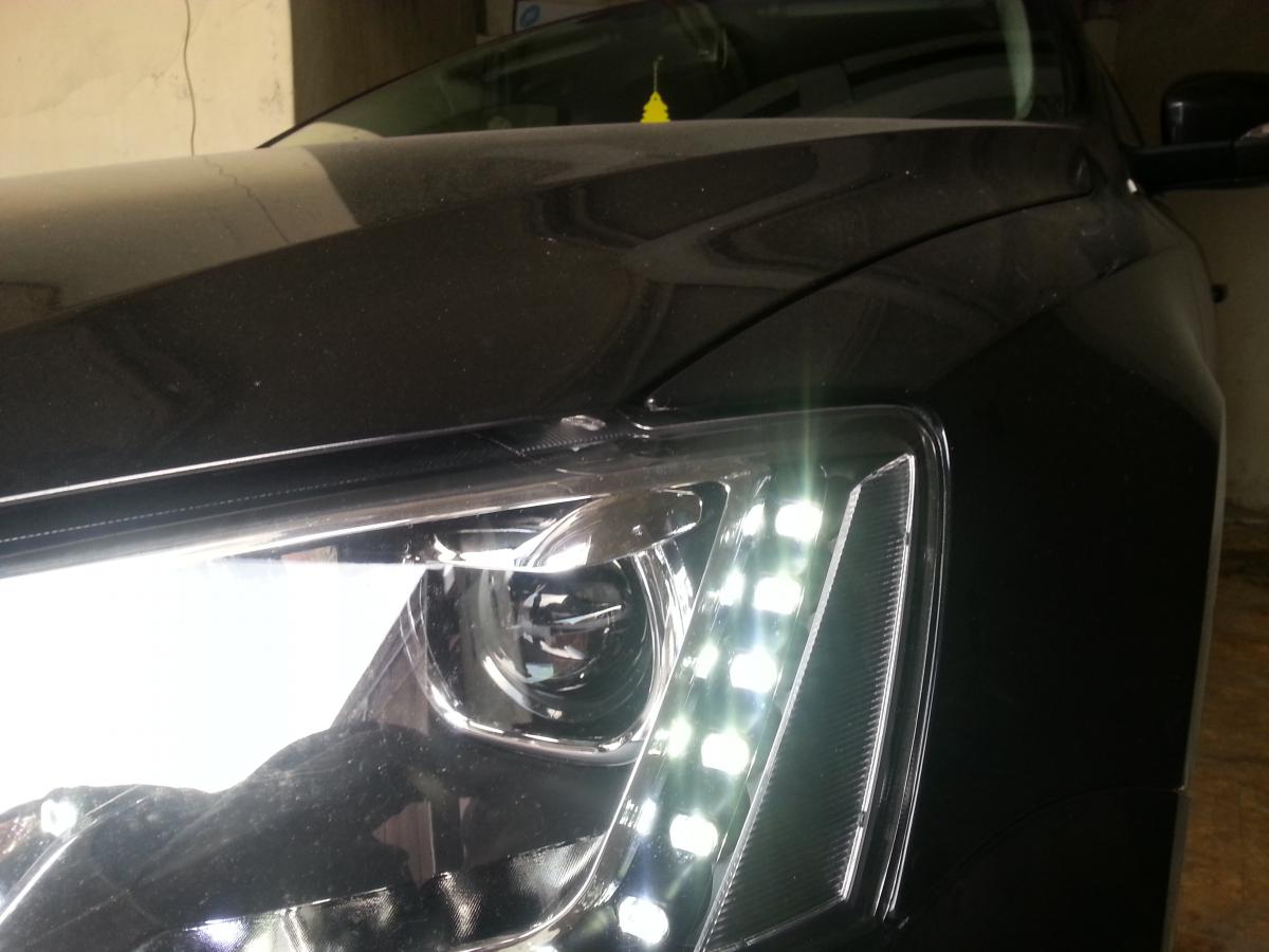

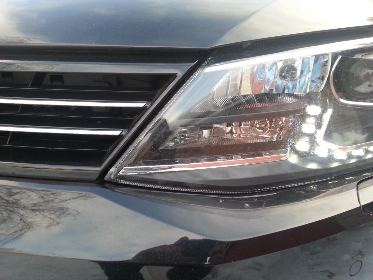

А теперь отвечу на самый избитый вопрос по поводу этих фар ЗАЗОРЫ: тем кто надеются что они встанут как родные проходят мимо. А так как сборка осуществлялась в холодном гараже при -10 желание и возможности подгонять не было (потеплеет подгоню их в ноль, да это возможно но как говорится надо доработать напильником )) ).
Далее по поводу самого света, светят они на голову лучше чем оригинальная рефлекторная оптика. А если всё выразить в 2-х словах я доволен на все 100% от этой покупки.
  • Like 4
ну не самый плохой вариант по зазорам.... и если светят хорошо - то это супер)!
и какова цена вопроса?
Цена фар + доставка (самая быстрая ЕМS) 24.000 руб.
это я так понимаю полный комплект???блоки, лампы! а линза - обычная, не поворотная???
ссылку можно где заказывали?
Да полный комплект тупо снял старые поставил и все (ошибок не выкидывает), линза обычна не поворотная, ссылку выложу вечером
