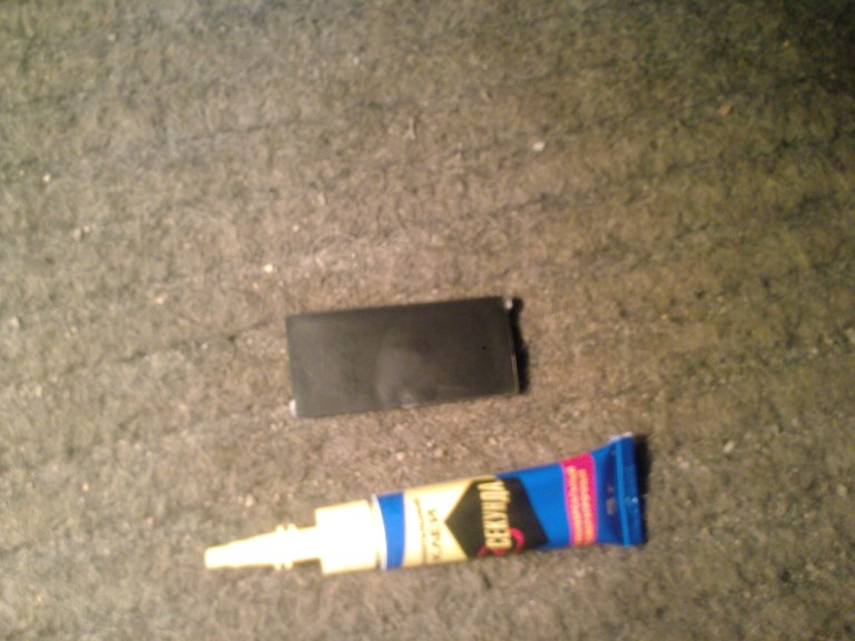

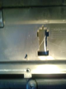

В ходе подготовительных работ по установке подсветки пространства ног после снятия боковой накладки передней панели со стороны переднего пассажира обнаружил, что плафон освещения вещевого ящика не отключается :meeting: . Если слегка прижать - отключается. Проверил - после закрытия дверей с брелка отключается, а при включенном зажигании и после 10 минут не отключается. Кто нить знает где выключатель находится и как устранить неисправность?
Устранил следующим образом:
Вот заглушка, которая была в гнезде куда устанавливается плафон подсветки ног
Приклеил её (заглушку) на месте, где соприкасается выключатель плафона вещевого ящика. Таким образом сократил ход концевика (выключателя) плафона
