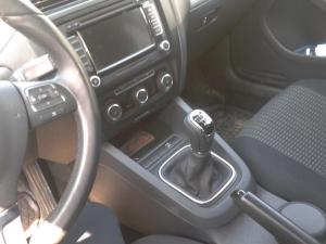

ну вот как то так вышло:

@loed,+ однозначно, отлично смотрится!

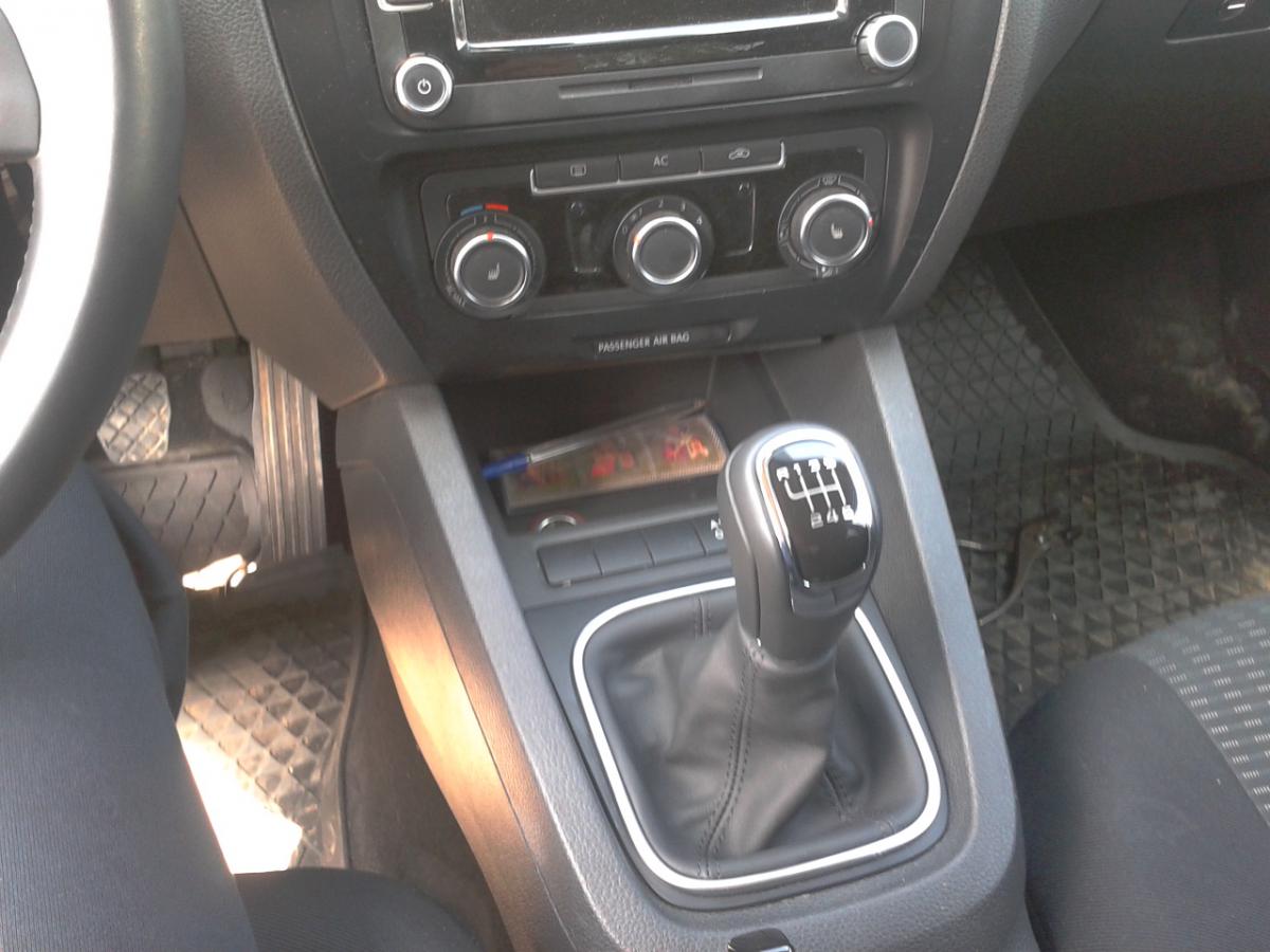

Если можно, то опиши, плиз, процесс снятия рамки подробнее. Как я понял - это "слабое звено". И сама ручка как снимается?
Да... все верно Saks описал только добавлю что в местах где стрелки  у него (даже ближе к задней части рамки а не по углам) надо просунуть под рамку и давить лопаткой по направлению к торпеде что бы отсчелкнуть крючки (см его фото  2).  Я их надломил - потом пришлось клеить "секундой" заплатки....
А я не чего не давил просто аккуратно потянул в верх, но кучки у меня остались целые.
а как в руке лежит..... песня!!!! жаль лошадок не добавилось....
И так кому интересно:  номерок ручки FFA 800 002
1. Снимаем старую.... (как снять любезно и подробно описал Sakas) отстегиваем подрамник снутри и путем освобождения от скрепок оставляем родной пластиковый подрамник (или как его там).
2. Супербовский кожух освобождаем от родной рамки(разжимаем скрепки без проблем)
3. Резня чехла суперба тк он длиннее, тут кто как . Я сделал контуры ровно как у родного чехлы.... НО тк супербовская ручка больше то и садится она на штырь коробки на 1 см глубже. Поэтому длинна нового обрезанного чехла должна быть на 1 см короче!!!! ТЕ по тылу 15 см, по фронту 14 см (на всякий случай перемеряйте по всем 4рем углам). Чтобы отрезанные нитки шва не лохматились и не распускались - залил края где шов секундой (это все будет не видно)
4. Скрепками от степлера 13 мм крепим новый чехол с ручкой к подрамнику (заподлицо!!! тк потом может не защелкнутся). Потом всю эту конструкцию защелкиваем в самой рамке.
5. Водружаем ручку на место в обратном порядке ... Едем и представляем себя в Шкоде Суперб....
ты наверно всю конструкцию не заметно для себя сместил максимально к торпеде вперед, крючки  вышили из зацепа...... а я сразу тянул вверх....
